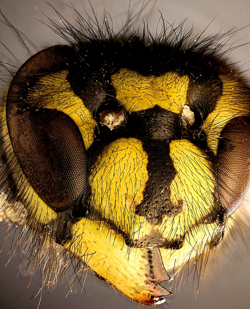

So habe ich jetzt auch mal probiert, Ich habe das Okular und den Tessovar-Grundkörper weggelassen und bekomme die Wespe jetzt ganz drauf. 146 Einzelbilder, der Computer rechnet noch.
Jan
JaRo
Hier jetzt das Ergebnis, ich hätte nie gedacht das das mit dem CZJ ohne Okular so gut wird. Danke für den Tipp Heike. ;)

und weit und breit keine Farbsäume...sooo muss das...jetzt noch ein bisschen finetuning mit Deinem Licht
und dann wird das was. Gefällt mir sehr. Besorg Dir mindestens zwei Lichtquellen, im Winkel von etwa 180° aufgestellt.
Oder besser drei (Jansjös)....oder kaltweisse LEDs..ist eigentlich wurscht, aber die besten Erfahrungen hab ich mit den
Schwedenfakeln gemacht, sie lassen sich wunderbar steuern.
Naja, das rechts ein Stück fehlt, das ist nunmal so, da geht es mir auch nicht anders.
Der Rest ist Geduld ohne Ende, viel Liebe und Neugier und ein konsequentes ignorieren der "Regeln"  ;),
denn....letztlich zählt doch nur, was hinten rauskommt....
Ich hab an meinem "Memi" (Zeiss Epimik Auflicht-Industriemikroskop, MeMi=Messmikroskop) Leitz und Zeiss verheiratet...und?
Es funktioniert.......nur das zählt.
Heike

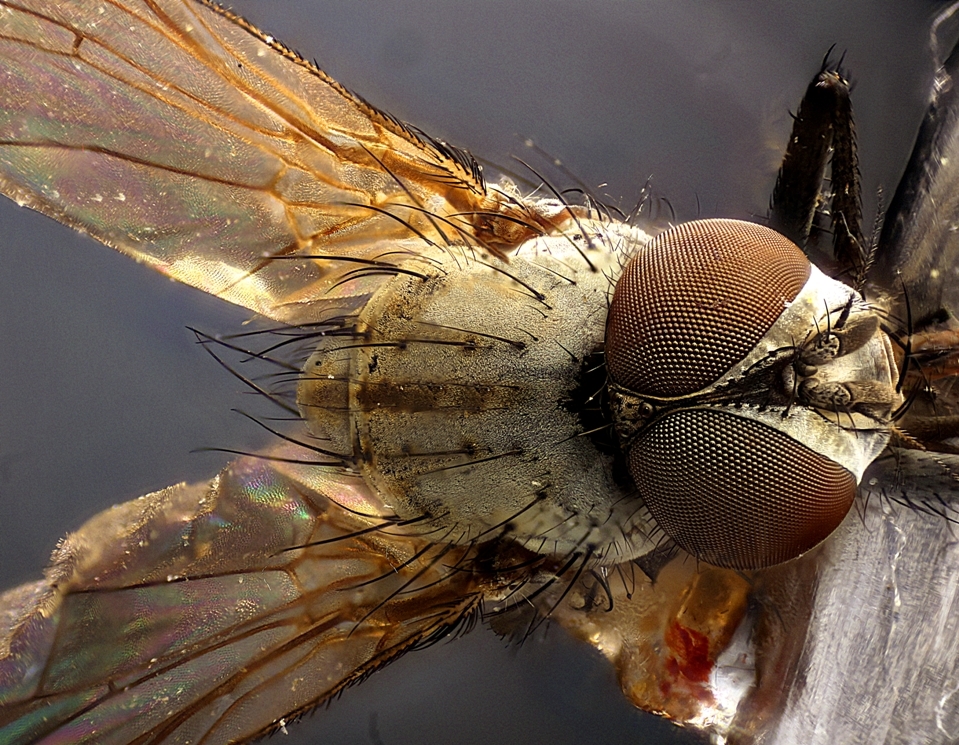

Hier noch eine Stubenfliege mit dem selben 3,2x Semiplan CZJ-Objektiv. Bei den Flügeln wurde ich zu ungeduldig und habe die Stack-Schritte vergrößert, leider.
Jan
