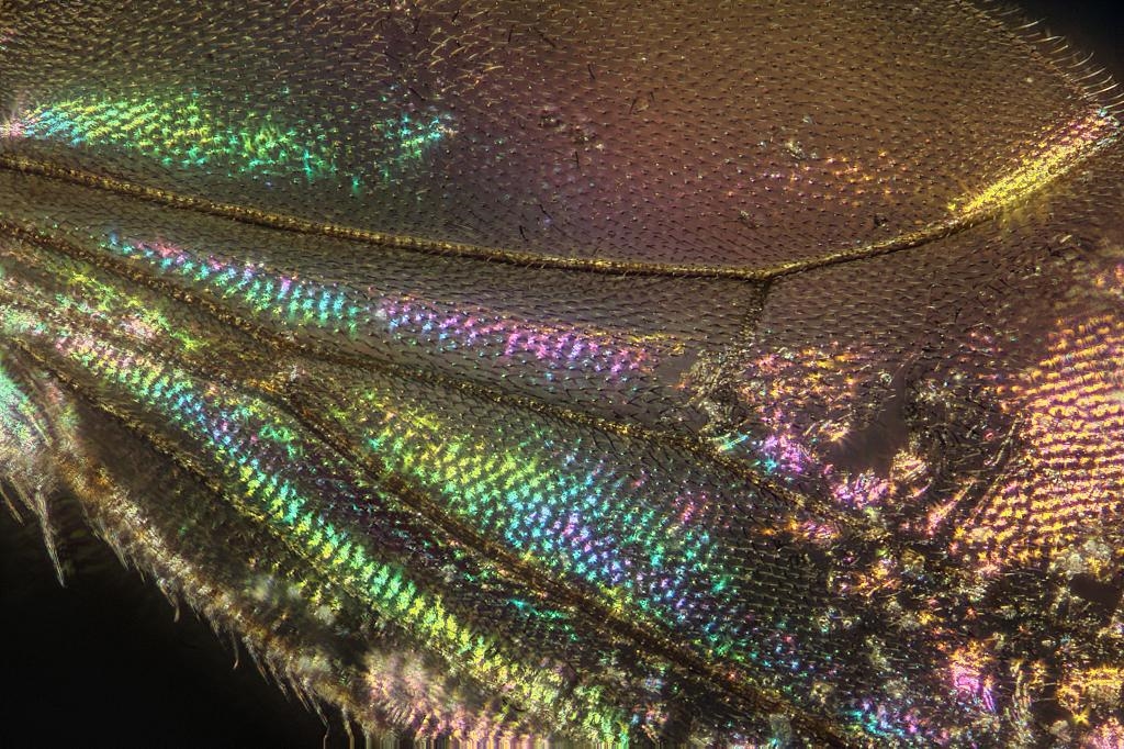

Flügel der besagten Fruchtfliege, die mich fast in den Wahnsinn getrieben hat ;):

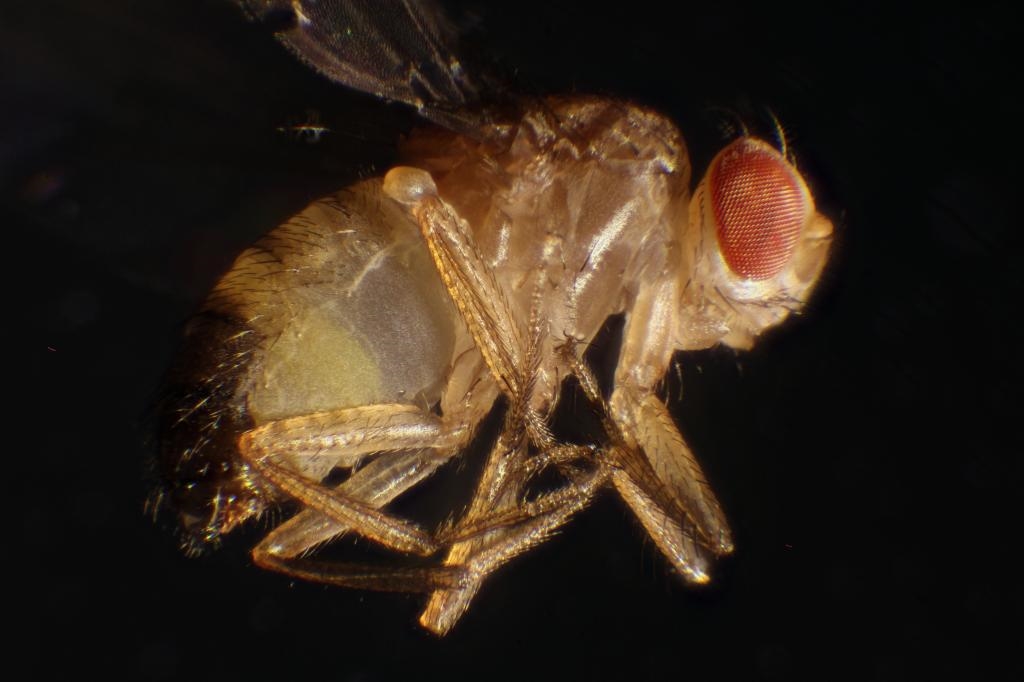

Zu Punkt 6: Hier jetzt einmal die besagte Fruchtfliege vor (nur gestapelt) und nach Bildbearbeitung (nur mit gimp). Hier habe ich noch mit dem "Stempel" (dem "Klonen" Werkzeug von gimp) die Schärfe des Auges erhöht. Außerdem habe ich das gesamte Bild mit "Unscharf maskieren" geschärft. Das Ganze hat aber auch nicht mehr als 10min gedauert.

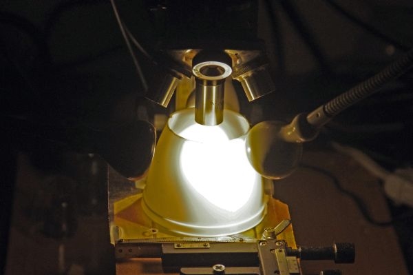

Ganz wichtig ist ein Diffusor. Da gibt es mindestens Tausend Möglichkeiten, sich so etwas herzustellen. Bewährt haben sich die einfachen, weißen Einwegtrinkbecher. Man kann aber auch einen Diffusor aus weißem Stoff herstellen, oder aus Papier.
Die drei Hauptprogramme zum stapeln sind Zerene, Picolay und Helicon Focus, wobei Picolay völlig kostenlos zu haben ist. Ich stacke mit Zerene.
Deine Fotos sind gar nicht mal so schlecht, naja, bis auf die Droso......Du hast allerdings viele Spitzlichter, vermutlich, weil Du keinen Diffusor verwendet hast. Versuchs doch mal mit so einem Becher.
Auf die richtige Höhe schneiden, dann ein Loch in den Boden, groß genug, dass das Objektiv durchpasst, drüber stülpen, fertig.

Bei der Drosophila muss man auch bemerken, dass ich das Ganze mit einem Zeiss Jena Semiplan 3,2x an einem Zeiss(West) Standard fotografiert habe. Das harmoniert nicht wirklich gut und führt von meinem Eindruck her auch zu Farbrändern. Ein Übersichtsobjektiv von Zeiss West habe ich aktuell nicht. Ein weiteres Problem ist, dass die kleinste mir zur Verfügung stehende Vergrößerung mit dem 3,2er zu groß ist um z.B. den Kopf einer Wespe ganz abzubilden, da durch die Fotoadaptation der Bildrand nicht fotografiert wird. Ich denke ich schaffe mir vielleicht noch einmal irgendwann ein 2,5x Objektiv von Zeiss West an, um die beiden Probleme zu lösen.

@Heike: was bewirkt dieser Difusor? Und stülpst Du den Plastikbecher so über das Objektiv, das es von innen her kommt oder von außen?

rheinweib
Hallo Heiko,
der Diffusor spült das Licht weich. Der wird einfach über das Motiv gestellt, oben ist ein Loch drin, fürs Objektiv,
damit es eintauchen kann, dann kommt Licht von außen drauf, ganz einfach.
Das Zinn mache ich nicht flüssig, wo denkst Du hin? ;D
Nein, ich drücke die Spitze mit einer Zange platt und dann kommt da ein ganz kleines bisschen Kleber drauf.

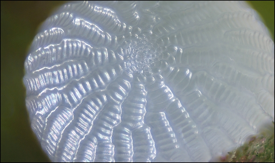

So sieht das mit dem Diffusor aus:

So, ich habe heute Nachmittag einmal die Ocellen einer Wespe fotografiert, mit Diffusor-Becher.
Danach habe ich das Bild ordentlich bearbeitet, Heike, so langsam verstehe ich wie du 2h  mit einem Bild verbringen kannst. An diesem habe ich 1 Stunde gesessen. Das erste Bild ist nach der Bearbeitung, das zweite davor. Schon erstaunlich, was man aus einem Bild herausholen kann.
Wie schaffe ich es eigentlich, dass die Bilder von Photobucket im Forum kleiner angezeigt werden? Die volle Bildschirmgröße tut ihnen nicht wirklich gut ;)
Jan

Hallo Jan,
na das sieht doch schon sehr gut aus. Ich habe fast das gleiche Bild vor längerer Zeit auch mal gemacht.
Wenn ichs wieder löschen soll, sag Bescheid.
Heike
JaRo
Hallo Heike,
nein musst du nicht, ich habe mein Bild jetzt noch mal verkleinert, ich finde das bekommt ihm sehr gut. Sieht jetzt fast schon ähnlich aus, ;)
