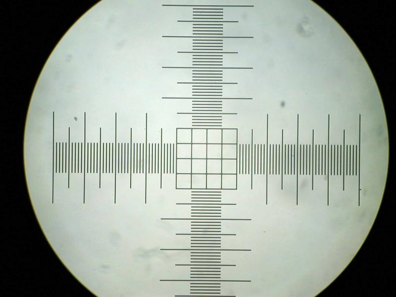

Kein SM-Lux, sondern ein Orthoplan.
Objektiv: NPL 16 / 170mm
Okular: 10 x / 20 Brille M (also offenbar aus der 160mm-Ära)
Kamera: Coolpix 990, nicht gezoomt.
Hier das Ergebnis. Meine Interpretation: An der "nicht zusammen passenden" Objektiv-Okular-Kombination liegt es nicht!
Ich denke, dass da an Deinem SM-Lux etwas anderes faul ist. Nun ist das immer schwer zu beurteilen, was jemand schon als unscharf empfindet. Ohne Foto werden wir vermutlich nicht viel weiterkommen.
ortholux
Peter,
ist das eine Objekt- oder eine Okularstrichplatte?
Ich mein ja nur.....
Lieber Wolfgang,
ein Objektmikrometer  - wieso  ???
ortholux
Ich mein ja nur....
Eine Okularplatte bekommt man immer scharf.
Ich mein ja nur....
Lieber Wolfgang,
Zitat von: ortholux in September 15, 2014, 12:38:21 NACHMITTAGS
Ich mein ja nur....
Ich mein ja nur....
:o  :o  :o Ja, sag mal...! Für wen hältst Du mich denn  ??? Ich bin schockiert!
