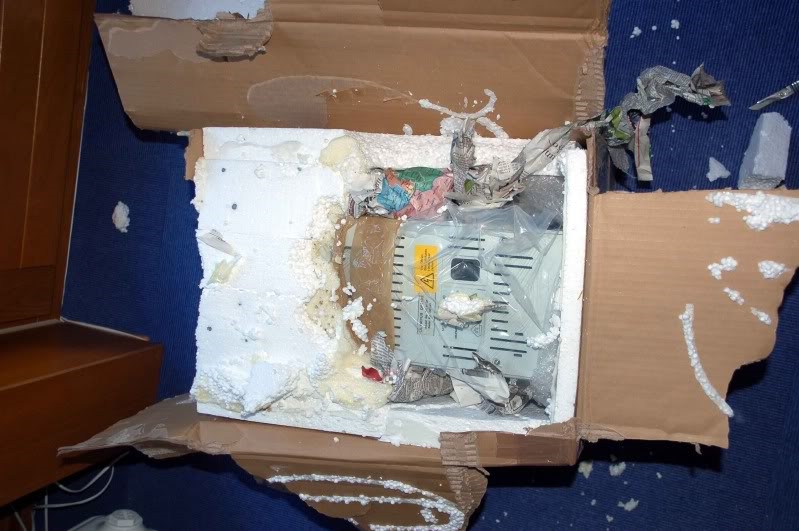

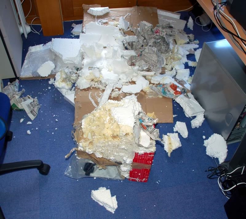

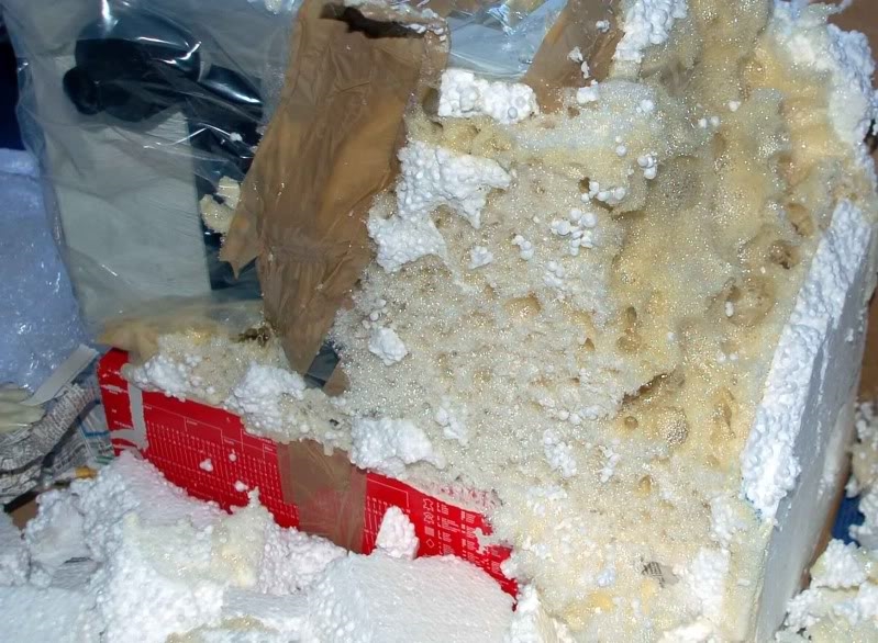

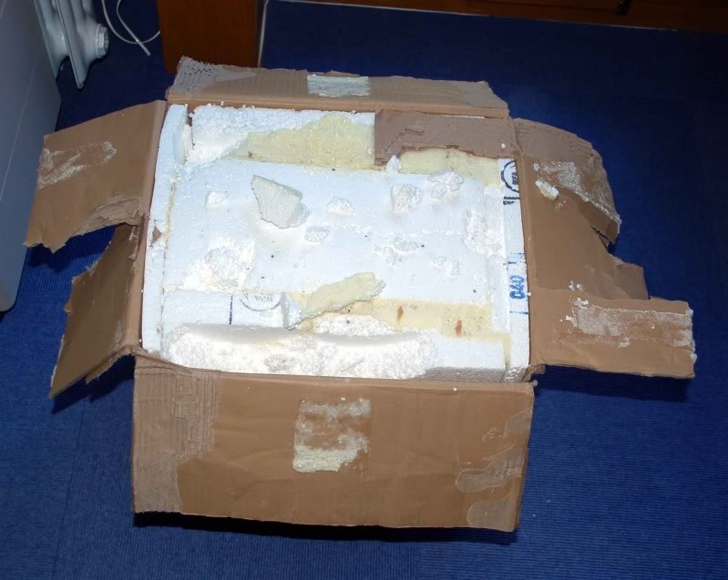

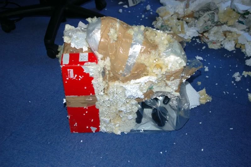

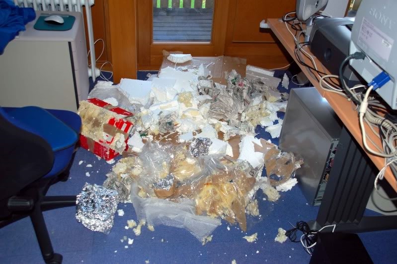

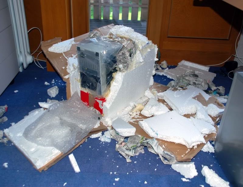

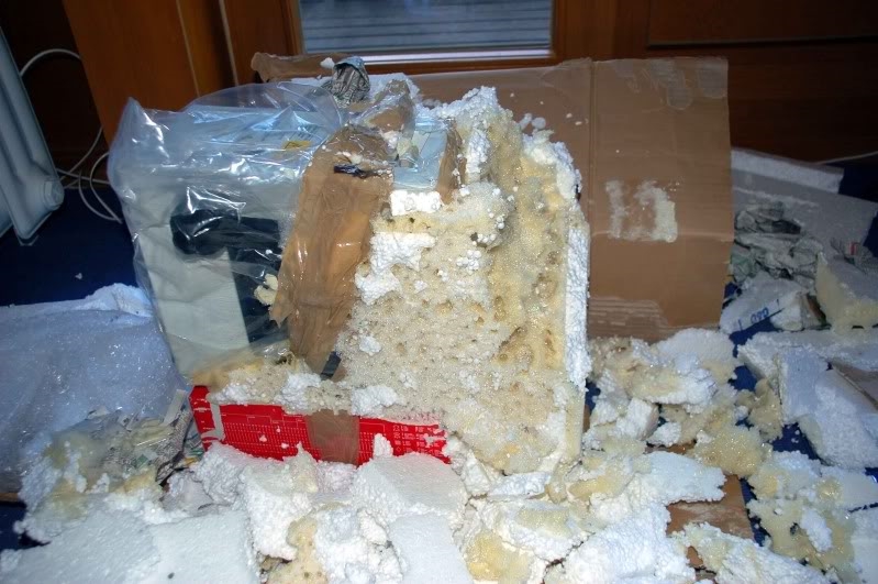

ich habe auf meinem Rechner noch folgende schöne Bilderserie eines Mikroskopkaufs ausgegraben, die ich Euch nicht vorenthalten möchte.  Da wir kürzlich das Thema "unzureichende Verpackung" hatten, hier das andere Extrem: Ich habe sage und schreibe fast eine Stunde benötigt, um dieses Mikroskop zu bergen und war zwischenzeitlich versucht, wutentbrannt auf dieses bombenfest verbackene Mikroskop-Zeitungspapier-Plastikfolie-Alufolie-Bauschaum-Styropor-Konglomerat einzuschlagen, dessen Anblick sicherlich das Herz von Prof. Beuys hätte höher schlagen lassen. Das Ganze hatte schon etwas Archäologisches und war ohne chirurgisches Spezialwerkzeug ( Skalpell ) nicht zu bewerkstelligen. teilweise waren feinste Präparationen erforderlich, an anderen Stellen half nur rohe Gewalt. Der Materialmix aus festen Styropor und knochenhartem Bauschaum, die eine innige Beziehung miteinander eingegangen waren,  ließ sich nur "zerrupfen".
Allerdings: das Mikroskop hat den Transport überstanden - insofern heiligte der Zweck durchaus die Mittel.

Immerhin war der Versender so klug, die empfindlichen Teile durch eine Plastikfolie vor Staub zu schützen.
Wir bekommen jeden Tag kreative Verpackungen geschickt, da gewöhnt man sich auch an diese Form, auch wenn man manchmal den Eindruck hat, dass da auch Entsorgungsüberlegungen eine Rolle gespielt haben.

Um es mit den Worten von Nelson aus der Comicserie "Die Simpsons" zu sagen: HA - HA
Aber ernsthaft: ich nutze die Baumschaumvariante regelmässig für empfindliche Geräte - dies ist bisher immer sehr positiv aufgenommen worden. OK, gut, ich habe es nicht mit Styropor und Zeitung kombiniert, sondern schäume nur "punktuell" an allen acht Ecken im Paket zur Fixierung, nachdem das Stück in Tüte sicher eingepackt ist. Und auch das kunstvolle einschäumen von extra eingewickleten Kleinteilen löse ich dann doch eher durch nachtäglich eingebrachtes Zeitungspapier....
Zuerst habe ich aber mal die umgekehrte Version versucht: Den Bauschaum in die Tüte - aber der wurde nicht hart. Es gibt solche Verpackungsmittel für Spezialanwendungen. Da wird ein Schaum ein eine Tüte eingeblasen und das Werkstück dann eingebettet. Das System kostet aber gut 300 Euro.
Aber mal ein Nachsatz zu Deiner Aktion: Im Hintergrund ist ein Fenster mit Blick in den Garten bei Sonnenschein zu erkennen - Warum machst Du die Sauerei in der Wohnung??????????
@Herr Jülich: Die Tüte dient mir dabei nicht nur als Staubschutz, sondern vor allem als Schutz vor dem PU-Schum. Nicht auszudenken, wenn ein Loch in der Tüte wäre.

Sehr schön verpackt, alle Achtung!
Nach den negativ beispielen im "Operation-ebay-..." Thematik habe ich herzlich lachen müssen.
Apropos: das mit dem Bauschaum in die Tüte sprühen um sich selber eine Schaumverpackung zu machen, geht bei den PU-Einkomponentenschäumen deshalb nicht, weil dieses Material auf Feuchtigkeit angewiesen ist um durchzuhärten.
Würde man die Tüte vor dem Einschäumen mit einem Blumensprüher befeuchten, müsste das ganze gehen. Müsste man mal ausprobieren...
