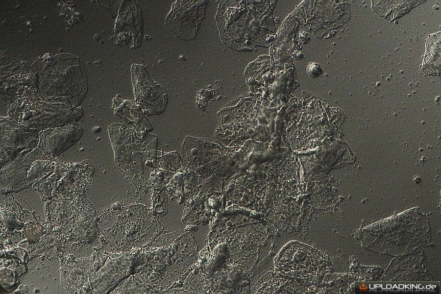

Heute habe ich erste Bilder mit meiner Billigokular-Cam gemacht. Die Bilder sind unverändert und sehen grottig aus. Es ist auch nur ein winziger Ausschnitt des kompletten Okularbildes. Etwa 1/12 bis 1/16 des Gesamtdurchmessers. Daher mit viel leerer Vergrößerung. Alle Bilder wurden mit dem 20x Objektiv gemacht.
#21
Hallo.
Hier eine eingetrocknete Mundschleimhautzelle 1/12 bis 1/16 Bildauschnitt zum Okularbild (durch den kleinen CCD-Sensor der Billigokular-Webcam im Trinotubus.
20x Planfluar. Schade, daß ich kein Bild vom traumhaften Gesamtokularbild machen kann sondern nur ein wintziger Ausschnitt abgebildet wird.
Im Okular sieht es fast wie eine REM Aufnahme aus. :)
Hoffentlich dienen die Aufnahmen als wirkungsvolle Abschreckung fuer alle, die so eine "Okularkamera" kaufen wollen  ;D  ;D
Sind die Handykameras da nicht schon besser?
Fussnagelentrollend,
Jon
#23
Hallo Jon.
Du sprichst mir aus der Seele. Zwischen Auge und der Billigcam liegen gefühlt Lichtjahre. Ich muß unbedingt morgen meine Canon adaptieren. Mir tränen die Augen. Eigentlich kann man die Bilder Niemanden anbieten!!! Kein Vergleich. :) Aber ein bischen DIC ist glaube ich erkennbar. Wenn auch nur wenig.

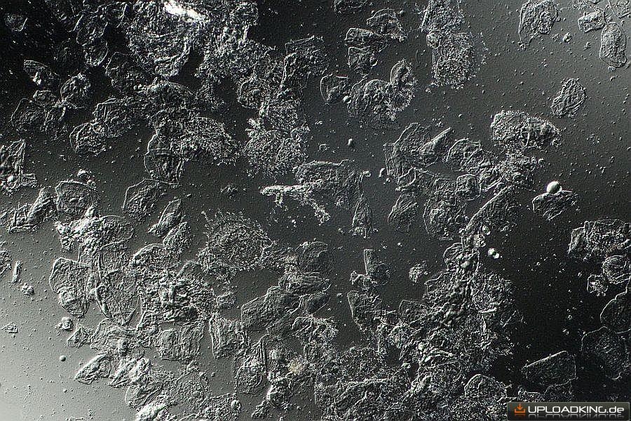

Heute habe Ich mal probeweise meine Canon Kamera direkt auf den Trinotubus gelegt. Das Bild ist zwar noch nicht ideal und man muß mit dem Feintrieb jedes Mal nachregeln. Ausserdem scheint eine Glasfläche des Trinotubus noch etwas verdreckt zu sein. Aber für den Anfang finde Ich die Bilder gar nicht so schlecht:
Liebe Grüße Jorrit
Hallo Jorrit,
Die sind ja voellig verrauscht. Ist das ISO100?
Jon
#27
Hallo Jon.
Und man sieht massig jpg Artefakte. Ich hatte noch etwas Angst, die HAL 100 aufzudrehen. Trotzdem bin ich halbwegs zufrieden.
Ich muß wahrscheinlich etwas Metall abdrehen oder einen anderen Tubus herstellen. Aber die Adaption ist halbwegs ok. ;)
Der Rest ist dann eine Sache der richtigen Einstellung der Werte. Was mich wesentlich mehr stört ist der Hell-Dunkel-Hell-Verlauf beim 20x Objektiv + DIC. Liegt das an dem weit gefächerten DIC Prisma im Kondensor (0,5 bis 1,4)?
Hallo Jorrit -
wenn alles in Ordnung ist, erzeugt die Tubuslinse das Zwischenbild beim Axioplan 44 mm über der Oberkante des Tubusstutzens. Deine EOS hat ein Auflagemaß von 45 mm. Das müsste eigentlich ziemlich genau hinkommen, obwohl die Parfokalität beim Objektivwechsel nicht optimal ist.
Aber vielleicht hast du noch was zwischen den Tubusstutzen und die Bajonettauflage der Kamera gelegt, sodass das Auflagemaß noch stärker abweicht? Wenn du das Zwischenbild ohne Optik verwenden willst, müsstest du also noch 1 mm vom Tubus abdehen.
Helligkeitsgradienten beim DIK sind üblich, vor allem wenn du dich in der Neutralstellung des Schieberchens befindest - und deine Fotos sehen so aus!
Hallo Rolf.
Danke wieder für deine wertvollen Tipps und deine Diagnose. Zwischen Tubus und Kamera hatte Ich noch einen Canon-T2 Adapter benutzt, der das Auflagemaß um weitere ca. 5-8mm verschlechtert. Da geht also noch etwas. Leider war ich nicht an meinem PC und die Bilder mußte ich daher mit einem ungeeigneten Programm reduzieren. Danke wegen der Aufklärung zum DIC-Helligkeits-Verlauf in Neutralstellung.
