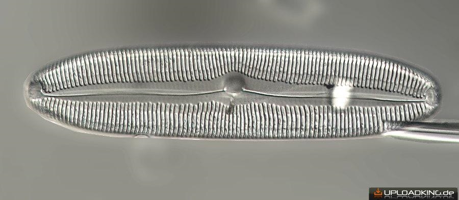

Hallo an Alle.
Hier ein neuer Versuch an einer kleinen Kieselalge:
#41
Hallo Jorrit,
na, so langsam wird's doch!
Der DIK-Effekt ist gut zu erkennen. Sind die Inhomogenitäten des Hintergrundes tatsächlich so vorhanden? Das "soll" ja bei Zeiss ein Problem sein. Aber da können andere Axio-Verwender vermutlich mehr zu sagen.
Ansonsten fällt mir auf, dass Deine Bilder serhr "hart" snd (wie man in alten Dunkelkammerzeiten gesagt hätte). Hast Du sie bearbeitet? Und sie sind immer noch ein wenig rauschig - oder sind es JPG-Artefakte?
Sei doch so nett und schick mir mal die originale Bilddatei per Mail (mailadresse sende ich Dir per PN).
Aber der Weg stimmt und der DIK-Effekt ist schön.
Hallo Peter.
Ja Ich habe Sie (dezent) bearbeitet. :)  ;) Also ein bischen Kontrast + Helligkeit + ordentlich Weichzeichner aussen. Da lag einfach Zeug um die Kieselalge herum.
Hier noch ein zweites Bild:
Hallo Jorrit,
na, geht doch!  ;)
Danke Peter.
Diesmal hatte ich die Kamera einfach ohne Adapter direkt auf den Trinotubus gelegt und festgehalten. Dadurch kam Ich etwas besser an den optimalen Abstand heran. Auf Dauer muß man natürlich eine feste Adaption basteln. Z.B. ein Alurohr drehen. Ich wollte den Original-Tubus nicht versauen. Licht hatte Ich auf 8 gedreht.
