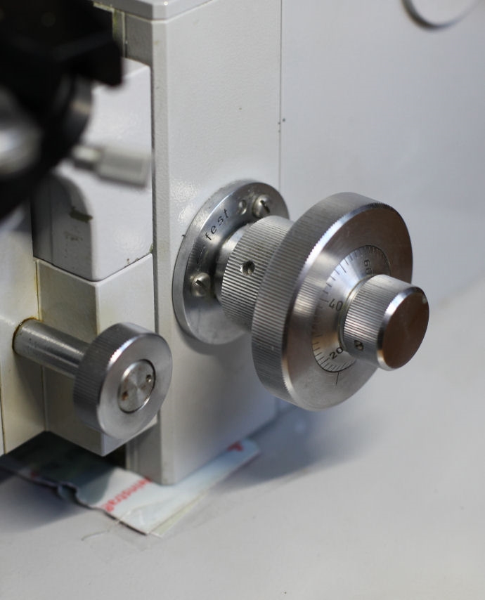

Hallo -
ist ganz einfach!
1. Mit dem Feintrieb den Triebkasten ganz nach oben drehen: Der Kasten hebt sich dadurch etwas mehr als 2 mm von der Bodenplatte.
2.  Ein Stück dicke Pappe o.ä drunterschieben: In meinem Foto habe ich zwei Lagen Scheckkarte genommen.
3. Den Feintrieb wieder ganz bis zum unteren Anschlag drehen: Zunächst wird die Pappe festgeklemmt, dann hebt sich die Lagernadel vom Lager ab und schwebt frei.
4. Die überstehende Pappe mit Klebstreifen sichern: Falls das Paket auf den Kopf gestellt wird wäre die Pappe sonst nicht mehr festgeklemmt und könnte herausrutschen.
Zusatzerläuterungen:
An der rechten Hinterkante des Kastens sind zwei feine Striche in 2 mm Abstand (siehe Foto). An der Vorderkante vom Hals ist ein kleiner Punkt, der die Stellung des Feintriebs ungefähr anzeigt - kann aber auch verstellt sein (siehe Foto  ;D).
Wenn sich der Getriebeblock in der untersten Stellung befindet, kann man ihn gegen Federdruck von Hand 2 mm hochheben - aber dann nicht einfach fallen lassen, sonst ist die Nadel im Eimer. Das könnte ohne Sicherung beim Transport passieren.
Hallo Rolf,
Vielen Dank! Jetzt ist es sehr anschaulich.
Jon

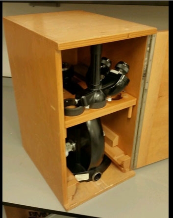

Peter schrieb am am 1.10.2014:
ZitatUnd: Nie,nie,nie Mikroskope in den originalen Holzkisten schicken lassen. Das geht fast immer schief. Entweder auf die Kiste verzichten oder sich diese - falls m,an sie aus irgendwelchen Gründen doch haben möchte - unter Übernahme der zusätzlichen Kosten in einem zweiten Paket schicken lassen.
Es geht hier wohl um folgende Holzkisten:
Ich kenne solche Kisten nur von Fotos. Habe gerade einen solchen Ebay Kauf getätigt, ein WL in einer eben solchen Holzkiste. Was ist der Schwachpunkt einer solchen Kiste? Ich vermute das Mikroskop ist da nicht wirklich fest fixiert?
Schon mal vorab vielen Dank für Eure Hinweise,
