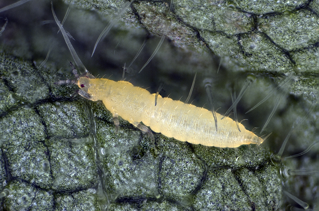

beim Versuch Brennhaare einer Brennnessel zu fotografieren entdeckte ich plötzlich an einem Blattstiel einen Thrips. Da er nicht flüchtete, sondern in die Längsrille des Stiels kroch und dort gemütlich an den Pflanzenzellen saugte, hatte ich die Chance ihn lebend zu fotografieren und die Fotos zu stacken. Ich war selbst etwas überrascht, was da entstand!  ;D
Hier nochmals als Ausschnitt:
Die genaue Art ist noch nicht bestimmt, wird aber nachgeliefert. Soviel mal schon vorab: Es handelt sich um ein Weibchen der Gattung Thrips.
Das Foto wurde aus 17 Aufnahmen gestackt.
Manfred.

Ich habe die Art nun bestimmt: Es handelt sich um Thrips urticae. Da mag man nun sagen, da hätt er auch früher draufkommen können ... Was soll denn sonst auf Urtica dioica sitzen!?  ???
Darauf muss ich sagen "JJJein"! Die Art ist zwar in Europa verbreitet, aber ich habe sie selbst noch nie gefunden. Zwar habe ich sie schon oft gesucht und bestimmt schon hunderte von Brennnesselbeständen abgeklopft, aber der Erfolg blieb bisher aus. Es waren immer nur andere Thripse drauf. Nun ist meine Sammlung also wieder um eine Art reicher!

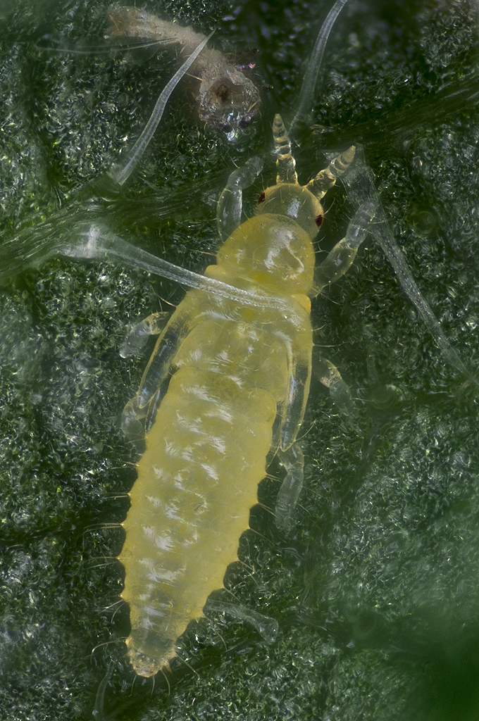

Ich habe mir die Brennnesseln von der Stelle noch genauer angeschaut. Dort habe ich auch Larven- und Nymphenstadien gefunden. Ich habe auch diese (lebend) fotografiert und gestackt. Dies war einfacher, da sie weniger agil sind als die Imagines. Zwei Fotos möchte ich hier noch zeigen:
Thrips urticae: Zweites Larvenstadium.
Thrips urticae: Pronymphe (links oben im Bild ist noch die Exuvie der Zweitlarve zu sehen).
Besonders das Foto von der Larve in ihrer stacheligen, nicht sehr kuschlig anmutenden Blatthöhle gefällt mit sehr gut.

Manfred Ulitzka
Hallo Winfried, hallo Michael,
hier ein paar Daten zur Aufnahmetechnik:
Die Imago (erstes Foto) war ja mehr oder weniger ein Zufallstreffer.
Objektiv: Zeiss Plan 2,5/0,08 160/-
Relaisoptik, Camera: Canon EOS 70D (W)
Beleuchtung: 3 Jansjö, Diffusor 80g-Papier weiß als Hülse um das Objektiv und Objekt.
17 Aufnahmen (hier liegt eben das Glück: der Thrips darf sich nicht bewegen ... nicht mal mit dem Fühler wackeln!)
Gestackt in HeliconFocus (Methode C). Nachbearbeitung Photoshop und NIK Sharpener Pro.
Larve und Pronymphe (Diese Stadien sind wenig beweglich; man hat also mehr Zeit zum Fotografieren)
Objektiv: Zeiss Neofluar 6,3/0,20 160/-
Camera: s.o.
Beleuchtung: 4 Jansjö, Rest wie oben.
Larve: 48 Aufnahmen
Pronymphe 53 Aufnahmen
