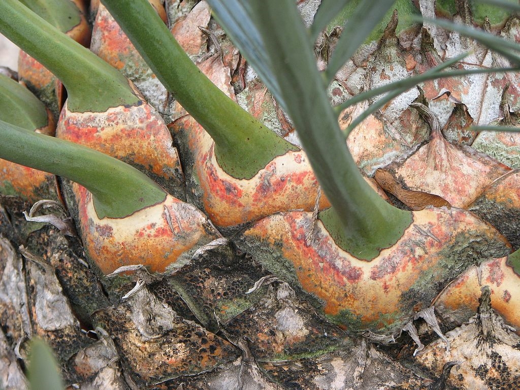

Die Wedelbasen der alten Blätter formen, ähnlich wie bei den Palmen, ein Ringmuster auf den Stämmen. Aufgrund vegetativer Vermehrung stehen oft mehrere Stämme dicht zusammen.
Bild 3: Auffällig gefärbte Wedelbasis

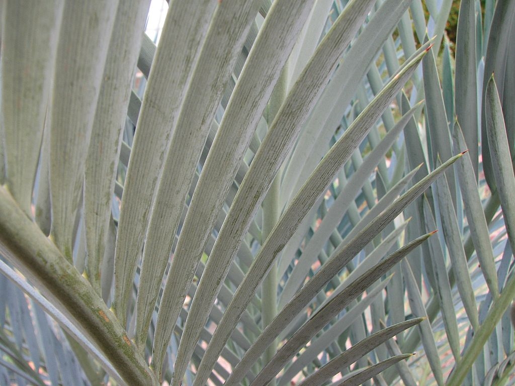

Die zahlreichen Blätter sind gerade oder im oberen Drittel leicht nach unten zurückgebogen. Sie erreichen eine Länge von einem bis eineinhalb Metern und sind etwa 25 cm breit. Die gesamte Oberfläche ist silbrig-blau überlaufen aber kahl. Der Blattstiel ist 25 bis 30 cm lang, unbewehrt und hat eine verdickte Basis mit einem auffälligen, rotbraunen bis gelbbraunen Kragen. Mit dem Absterben des Wedels bleibt dieser am Stamm und nimmt eine graue Farbe an.
Die Mittelachse eines Wedels (Rhachis) ist glatt oder leicht gefurcht und hat einen leicht kegelförmig Querschnitt. An ihr stehen 20 bis 30 versetzt angeordnete glattrandige Blattfiederpaare. Die Unteren sind nicht zu Dornen reduziert und die größten Blattfiedern in der Mitte des Wedels erreichen Längen zwischen 12 und 18 cm bei einer Breite von etwa 17 bis 19 mm. Sie stehen im rechten Winkel von der Rhachis ab, überlappen sich beim ausgewachsenen Blatt nur selten und enden mit einer oder beim letzten Blattfieder manchmal auch mit zwei kleinen Dornen.
Bild 4: Ein Eindruck von den blau-silbrigen Blattfiedern

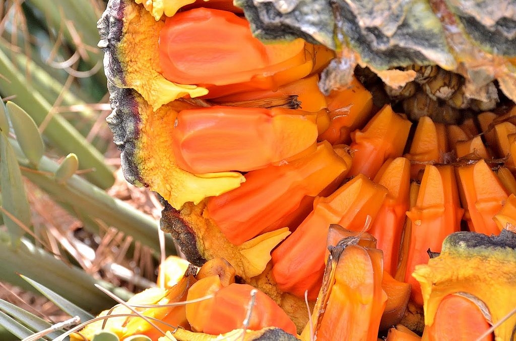

Die walzenförmigen, am oberen Ende leicht konisch zulaufenden weiblichen Zapfen erreichen bei einem Durchmesser von um die 24 cm eine Größe von 45 bis 50 cm. Sie stehen in der Regel einzeln und meist aufrecht an einem kurzen, gedrungenen Stiel, der durch Niederblätter (Cataphylle) verdeckt ist. Die mittleren Fruchtblätter (Sporophylle) sind rund 6 cm lang. Die an der Zapfenoberfläche liegende Seite eines Sporophylls ist rautenförmig und etwa 3,5 cm hoch und 6 cm breit und grün. Sie ist sehr dicht mit kurzen, schwärzlichen Haaren bewachsen. Diese gehen beim älteren Zapfen verloren, so dass besonders an den Rändern das Grün der Fruchtblätter durchscheint. Die fleischige Samenschale ist zur Reife kräftig rot-orange. Die darunter liegende harte Samenschale hat die gleiche Farbe und ist bei einem Durchmesser von 16 bis 18 mm etwa 21 bis 30 mm lang und unregelmäßig geformt.
Bild 5: Aufgebrochener weiblicher Zapfen mit reifen Samen

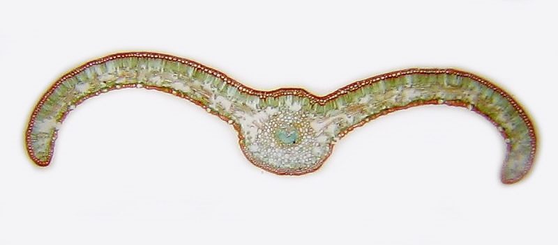

Bild 7: Zwei Blattfiedern in der Makro-Aufnahme mit der Schnittführung

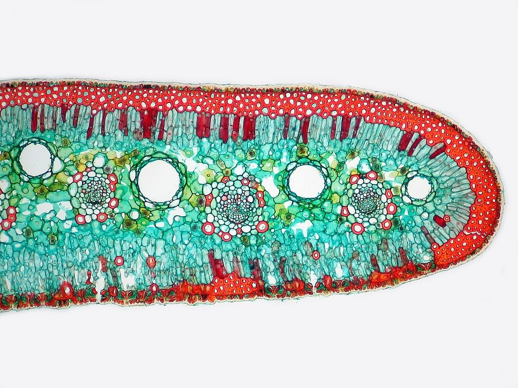

Zur Übersicht nun eine Makroaufnahme eines der Präparate mit der Canon Powershot S3is. Diese hat einen Nahbereich bis auf die Frontlinse, so dass ich den Objektträger einfach auf das Objektiv auflegen und über ein Blatt Papier als Diffusor von oben beleuchten kann. Leider scheint es da Serienstreuungen zu geben: die Aufnahmen meiner ersten s3is waren deutlich schärfer.
Bild 8: Makroaufnahme von einem Querschnitt durch eine Blattfieder des Karoo-Palmfarns
Schon im Makro ist die mehrreihige Hypodermis aus Sklerenchymzellen an der Blattoberseite zu erkennen, was auch für Leitbündel und Sekretgänge gilt. Aber schauen wir genauer hin.

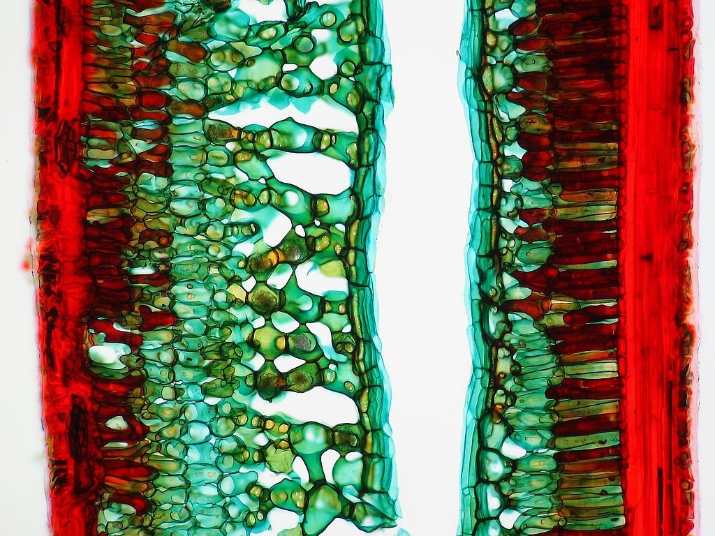

Bild 9a-c: Der Rand einer Blattfieder, Bild 9a vom frischen, ungefärbten Schnitt und Bild 9c mit Beschriftung; Vergrößerung 50x, Stapel aus 10 bzw. 14 Bildern
Wir sehen eine ausgeprägte Cuticula auf einer Epidermis aus - zumindest verschiedenartig angefärbten - Zellen. Darunter die schon oben erwähnte mehrreihige sklerenchymatische Hypodermis, die auf dem Assimilationsparenchym (hier als Palisadenparenchym) aufliegt. Dieses Assimilationsparenchym finden wir auch an der Blattunterseite, dort aber mit vielen vorgelagerten Stomata, die es auf der Blattoberseite nicht gibt. Also ein fast equifaziales Blatt. :)
Im Schwammparenchym in der Mitte der Blattfieder, dessen Zellen auch Chloroplasten enthalten, sind die geschlossen kollateralen Leitbündel und die Sekretgänge eingelagert.
Interessant: Cuticula und Vorhöfe der Stomata deuten auf eine gute Trockenanpassung hin, allein die hohe Anzahl der Stomata will dazu nicht so recht passen. Sicher ein Überbleibsel aus den Tiefen der Geschichte, als die Vorfahren der heutigen Palmfarne ihre Hochzeit in feuchteren Regionen hatten.

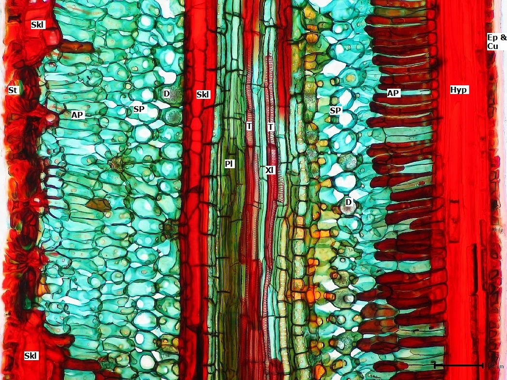

Bild 10a-c: Etwas näher heran, dazu muss der Schnitt jedoch hochkant gestellt werden, Bild 10a vom frischen, ungefärbten Schnitt, Bild 10c mit Beschriftung; Vergrößerung 100x, Stapel aus 20 bzw. 18 Bildern
Wir sehen die gleichen Strukturen wie schon in den Bildern 9. Die Blattunterseite befindet sich auf der linken, die Oberseite auf der rechten Seite des Bildes. In der Mitte, flankiert von zwei Sekretgängen, eines der geschlossen kollateralen Leitbündel. Auffällig sind auch die vielen Calciumoxalat-Drusen und die einzelnen Sklerenchymzellen in der unteren (linken) Blatthälfte.

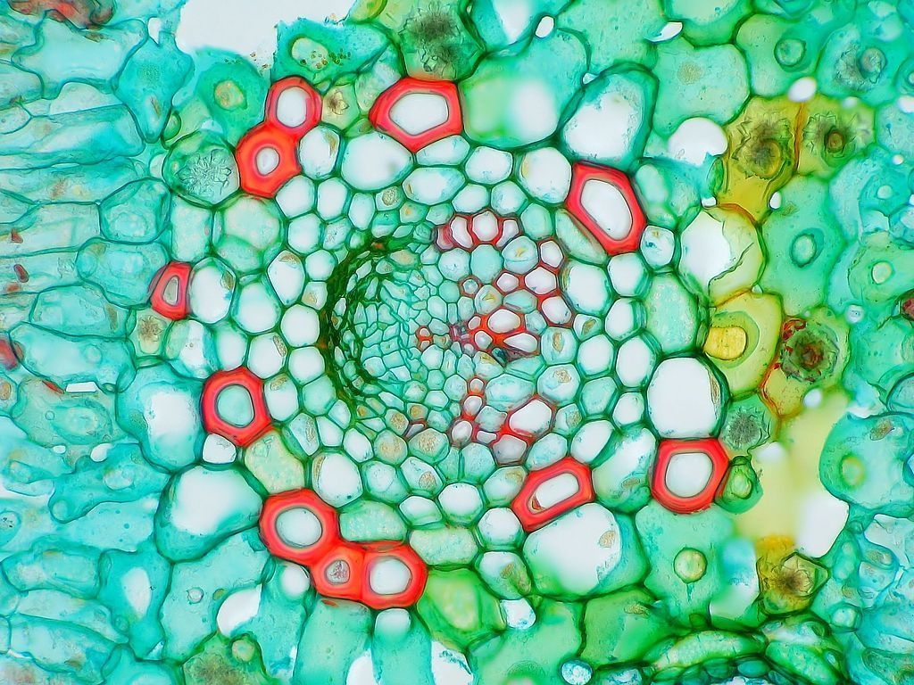

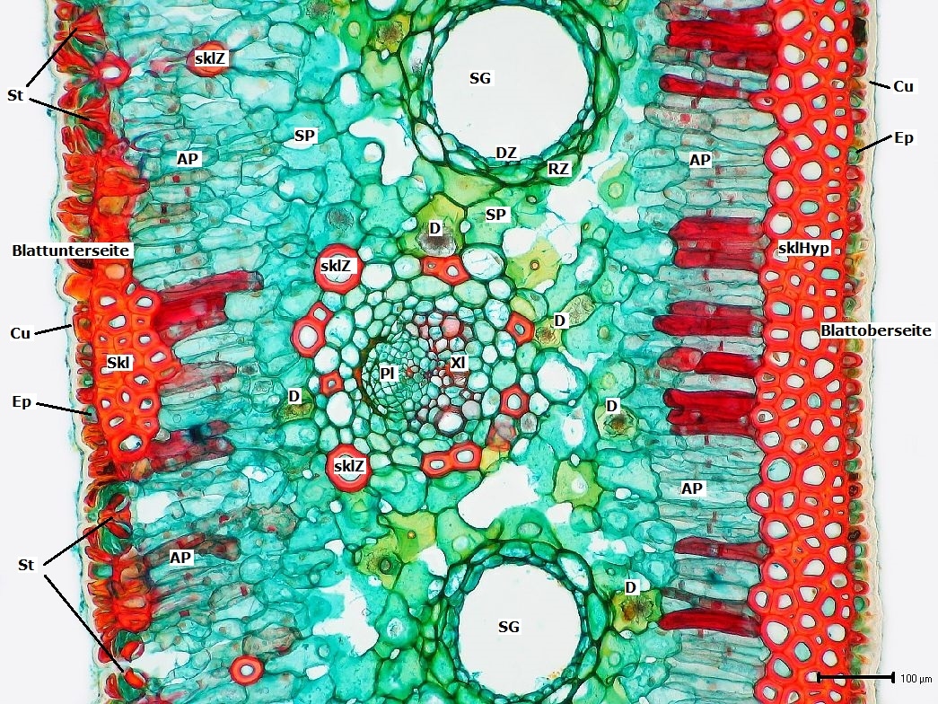

Bild 11a,b: Eines der Leitbündel, Bild 11b mit Beschriftung; Vergrößerung 200x, Stapel aus je 23 Bildern
Auch diese Aufnahme liegt quer, die Blattunterseite ist wieder links, was auch an der Orientierung des Leitbündels zu erkennen ist: das Phloem weist immer zur Blattunterseite.
Das Leitbündel zeigt keine ausgeprägten Sklerenchymkappen, sondern ist nur von einigen lose aneinander gereihten sklerenchymatischen Zellen umgeben. Auffällig: am äußeren Rand des Phloems gibt es ein Gruppe kollabierter Zellen (aPl), die ich als altes, disfunktionales Phloem deute. Im Xylem gibt es im Vergleich zur Gesamtfläche nur wenige Tracheen und einige Zellen sklerenchymatischen Xylemparenchyms.

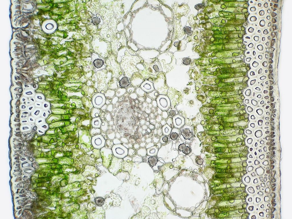

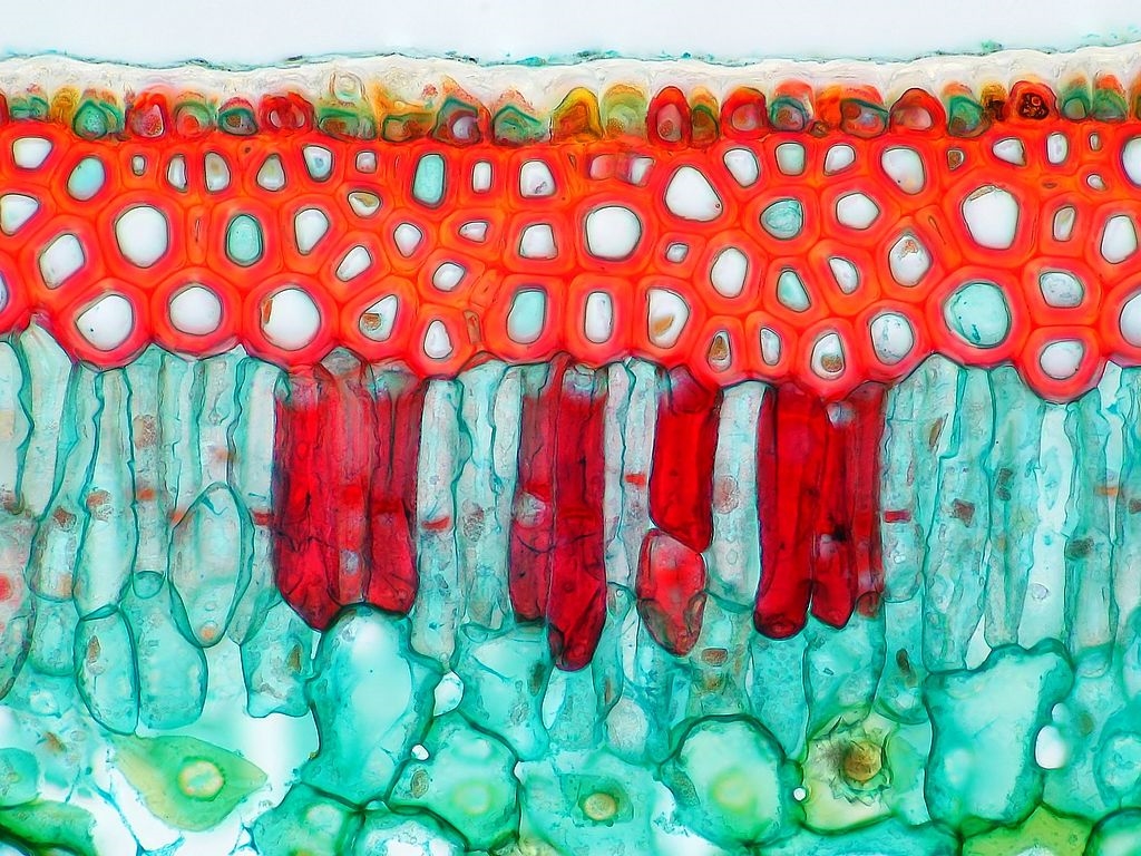

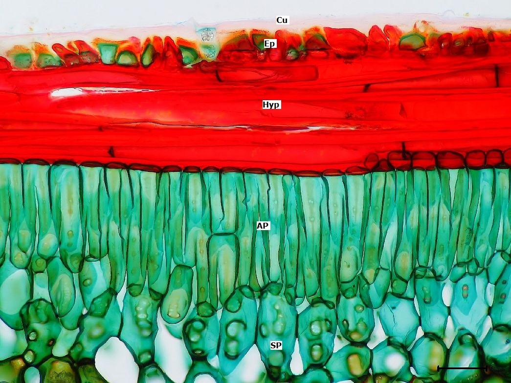

Bild 13a,b: Die Blattoberseite mit Hypodermis und Assimilationsparenchym, Bild 13b mit Beschriftung; Vergrößerung 200x, Stapel aus je 18 Bildern
Die Gewebe der Blattoberseite noch einmal im Detail. Bei den rot angefärbten Zellen im Assimilationsparenchym handelt es sich um Färbe-Artefakte: im Zelllumen konnte sich trotz erfolgter Differenzierung noch Acridinrot halten. In den anderen Zellen des Assimilationsparenchyms sind die Zellkerne und Reste der Chloroplasten zu erkennen.

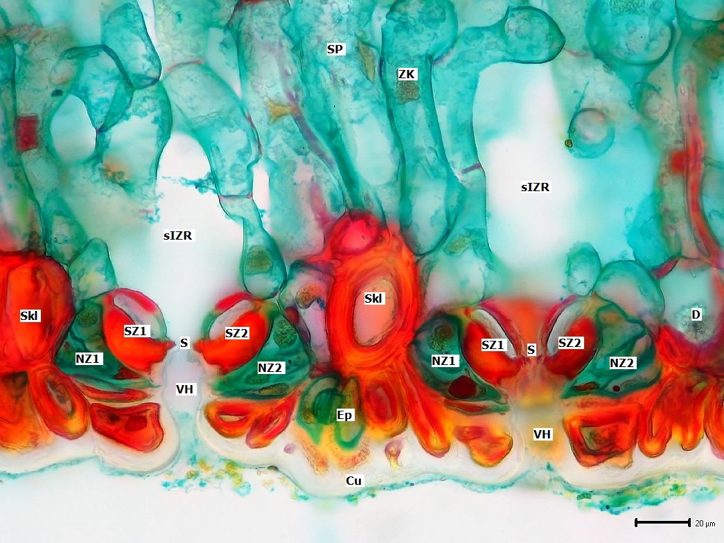

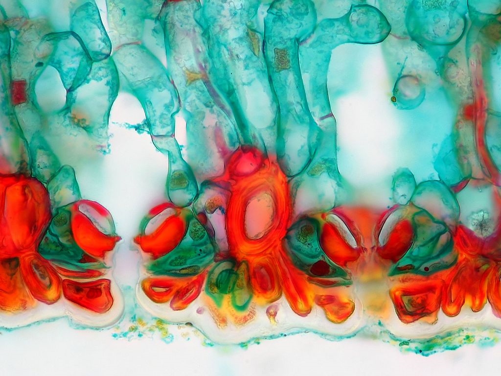

Bild 14a-d: Stomata in Gruppen und bei höherer Vergrößerung, Bild 14b und 14d mit Beschriftung; Vergrößerung 200x bzw. 400x, Stapel aus 11 bzw. 12 Bildern
Wie wir schon in den Bildern 9 gesehen haben, liegen die Stomata, unterbrochen nur von Nestern von Sklerenchymzellen, dicht an dicht an der Unterseite der Blattfieder. Insgesamt eine recht hohe Anzahl an Spaltöffnungen für eine Pflanze an ausgesprochen trockenen Standorten. Die einzelnen Stoma selbst haben einen von der Cuticula gebildeten, vasenförmigen Vorhof und liegen vor teilweise recht groß angelegten substomatären Interzellularräumen. Die Bilder 14c und d zeigen je ein geöffnetes und geschlossenes Stoma nebeneinander.

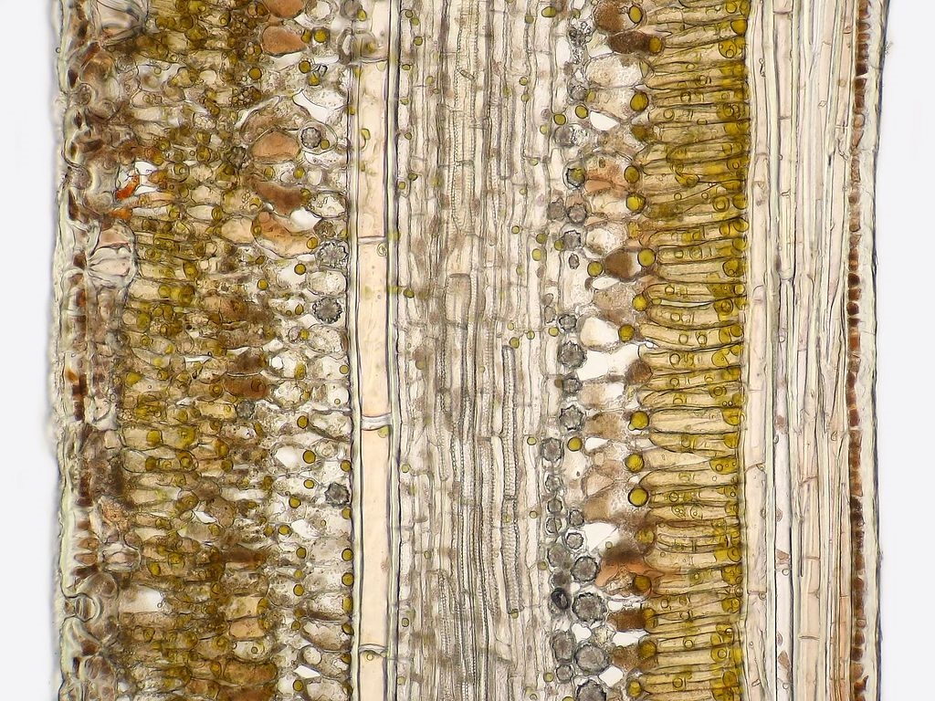

hm, ich gestehe, vor Längsschnitten schrecke ich immer noch ein wenig zurück.
Wenn sich aber jemand versuchen möchte: ich habe noch etwas von der mittlerweile fixierten Probe in Ethanol vorliegen ...

Vorab noch einmal zum Vergleich der beschriftete Querschnitt:
Bild 10c: Querschnitt durch die Blattfieder des Karoo-Palmfarns, Vergrößerung 100x, Stapel aus 18 Bildern
Und nun die Längsschnitte!
Bild 23a-c: Längsschnitt durch die Blattfieder des Karoo-Palmfarns, Bild 23a vom fixierten, ungefärbten Material, Bild 23c mit Beschriftung;  Vergrößerung 100x, Stapel aus 16 bzw. 17 Bildern
Ein etwas ungewohnter Blick, der uns im Zentrum der Blattfieder ein Leitbündel zeigt. Am rechten Bildrand liegt die Oberseite des Blattes, so dass wir am linken Rand des Leitbündels das Phloem finden. Im Xylem sind die Tracheen gut an ihrem verholzten Stützskelett zu erkennen. Die Zellen der Sklerenchyme sind etwa 6 bis 8 * so lang wie Ihr Durchmesser. Assimilations- und Schwammparenchym sind gut zu erkennen. Leider zeigt sich hier aber ein Problem der mit 50 µm recht hohen Schnittdicke: im Längsschnitt liegen recht viele Zellen, die in keinster Weise angeschnitten sind. Darin hält sich das Acridinrot trotz Differenzierung recht lange, so dass es zu Präparationsartefakten kommt.
Informationen zu den Abkürzungen im Bild 23c sowie den folgenden beschrifteten Bildern findet Ihr wie immer auf der Webseite des MKB: Tabelle mit den Kürzeln und den zugehörigen allgemeinen Erläuterungen.
Bild 24a,b: Hier nun ein Längsschnitt auf Höhe eines Sekretgangs, Bild 24b mit Beschriftung; Vergrößerung 100x, Stapel aus je 14 Bildern
Die Oberseite befindet sich wieder am rechten Bildrand. Der Sekretgang zieht sich über die ganze Länge des Schnittes und es ist davon aus zu gehen, dass er - wie die Leitbündel - die Blattfieder in ganzer Länge durchzieht.
Spannend: in den fixierten Längsschnitten finden sich keine Präparationsartefakte vom Sekret. Bei der Stückfixierung ist es an der Schnittfläche ausgehärtet, die dabei auftretende Volumenverringerung hat wohl dazu geführt, dass es komplett aus dem jeweiligen Gang gezogen wurde.
Bild 25a,b: Epidermis, Hypodermis und Assimilationsparenchym im Detail, Bild 25b mit Beschriftung; vergrößerung 200x, Stapel aus 25 Bildern
Auffällig sind die unterschiedlich gefärbten Zellen der Epidermis, was auf unetrschiedliche Zelltypen hinweist. Die hier gezeigten Schnitte sind für rund 15 Minuten mit Klorix "Blau" (1:4 mit Aqua dest.) gebleicht. Es sind also - insbesondere beim Assimilationsparenchym - keine Zellinhalte mehr zu sehen.
