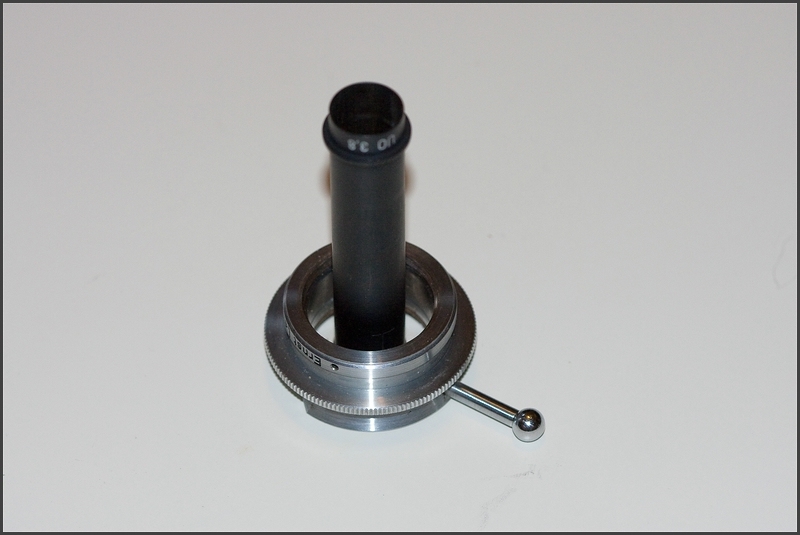

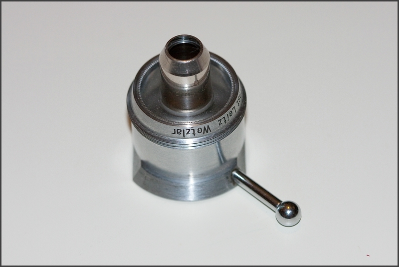

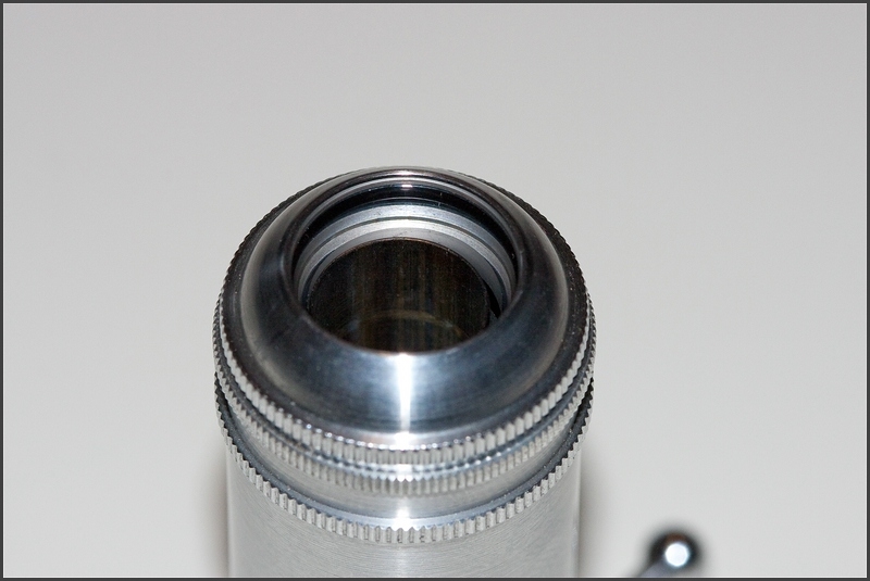

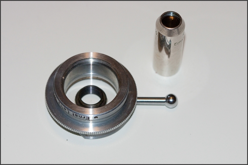

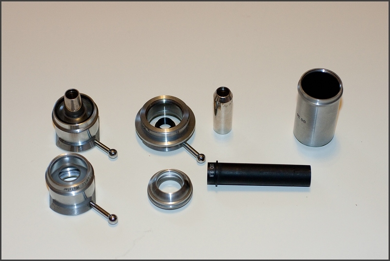

Das sind die Einzelteile:
Obere Reihe: normales Objektiv, Grundkörper für Relief, Objektiv einzeln, Distanzhülse
Untere Reihe: Normales Objektiv ohne Objektiveinsatz, der eigentliche Kondensor, Hülse für das Objektiv

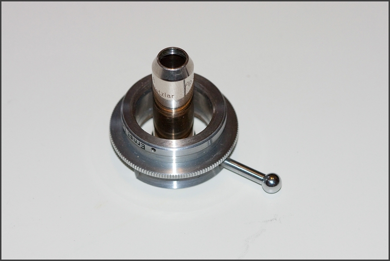

Man nimmt also das normale Ultropak-Objektiv...
Schraubt den Objektiveinsatz heraus...
Nimmt dann den Grundkörper des Reliefkondensors(Glas statt Messingstreben für die Objektivhalterung!)...
Nun beides zusammen schrauben...
Schwarze Hülse drauf...
Distanzhülse drauf...

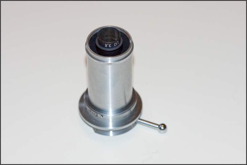

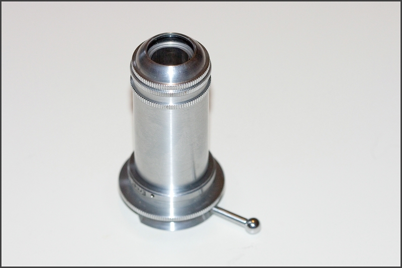

Jetzt den eigentlichen Kondensor aufschrauben...
"Schon fertig" :)
Der freie Abstand bis zum Objekt ist dann recht gering!
Das Licht wird so fast geradlinig über die Oberfläche des Objekts geführt.
Quasi wie eine Taschenlampe die auf dem Teppich liegt und jeden Krümel durch die langen Schatten sichtbar macht.

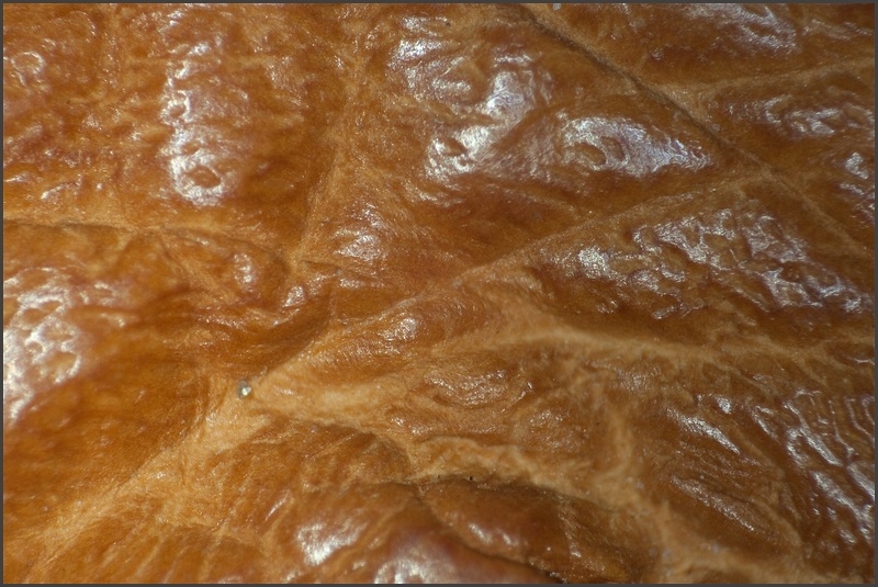

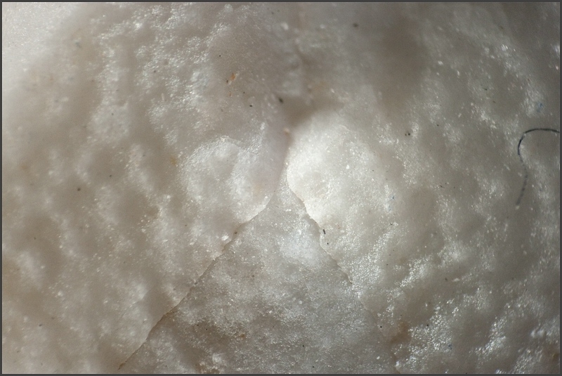

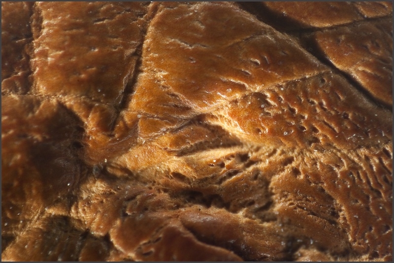

Nun noch ein paar schnelle Beispiele:
Irgendein Steinchen und Straußenleder, oben ohne unten mit Reliefkondensor
Das auf den Bildern ist die Variante für das 3,8er Objektiv.

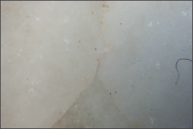

@Klaus Diesen hellen Fleck bekomme ich nicht so richtig weg, außer mit EBV.
   Die Optionen zum Lichtverlauf regeln sind recht beschränkt.
   Dafür bringt natürlich der stufenlos positionierbare Umlenkspiegel des Panphot genügend Variationen der Ausleuchtung.
   Aber der helle Fleck bleibt.

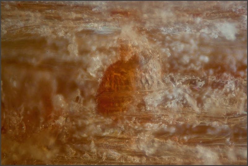

Jetzt mal mit dem 22er Objektiv:
Nicht ganz so heftig wie bei den anderen Bildern, aber doch noch sehr deutlich.
Trennwand meines Humidors, habe wohl ein Stück Harz auf dem Cedro entdeckt ;D

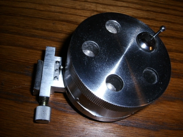

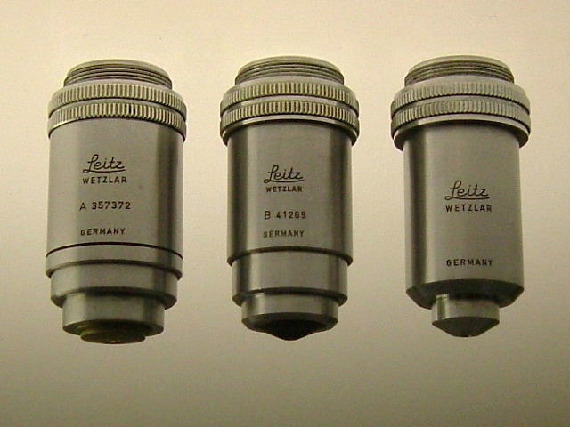

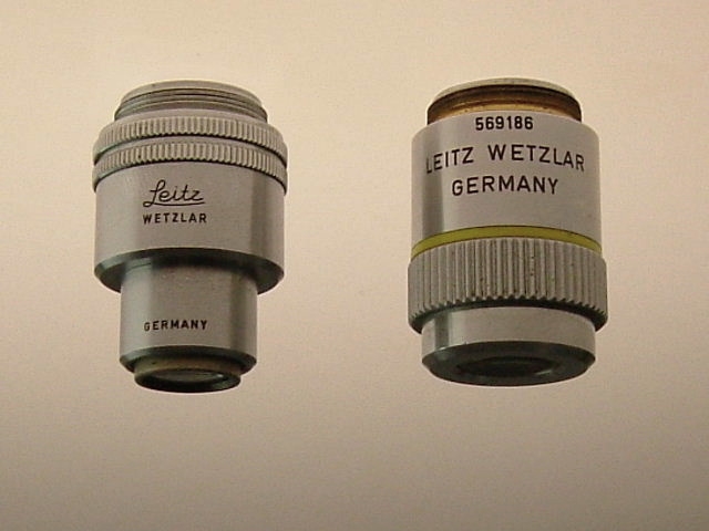

wie viele mitgekriegt haben, habe ich kürzlich ein Leitz Panphot erworben. Nun ist der Objektivsatz der dabei ist für mich noch etwas rätselhaft.
Ich möchte bitte mal die Meinung Sachkundiger, um welche Objektive es sich dabei handelt.
und dann hätte ich noch diesen da:
Es deutet einiges darauf hin, das die Objektive Auflichtobjektive sind. Allerdings kenn ich aus der Beschreibung des Panphot nur das Ultropak in Verbindung mit Auflicht.
Und das letzte Bild, ist das sowas wie ein Auflichtkondensor?
Danke und herzliche Grüße

Hallo Gerhard,
zu dem letzten Teil kann ich nichts sagen. Aber die Objektive sind definitiv Auflichtversionen; denn in dieser Baureihe waren bei Leitz nur diese auf Unendlich gerechnet, Durchlichtobjektive hingegen auf 170 mm TL.
Gruß !
Hallo Gerhard,
das letzte Teil ist ein Auflicht-PH-Kondensor. Wenn Du durchschaust, dann sind in den kleinen Optiken PH-Ringe zu sehen. Aussen steht die zugehörige Objektivvergrößerung eingraviert. Eine eher exotische Kontrastiermethode, die sich nicht durchgesetzt hat. Sind bei den Objektiven nicht auch welche dabei, die PH-Ringe haben?
Die Vergrößerungen sind immer 5 10  20  50  100 und natürlich oo-Optik!
Das HL 10x ist ein neues aus der 160mm Reihe, die anderen alle sind noch aus der alten Generation. Wobei L vielleicht für Long distance steht.

hast Du vielleicht Unterlagen aus der Zeit? Ich tu mich schwer Objekte zu erkennen, die aus dieser Zeit stammen. Etwas seltsam kommt mir vor, das in der Phanpot-Anleitung nichts von den Auflichtobjektiven drin steht. Die Anleitung müßte von 1962 sein (Aufdruck letzte Seite: "Printed in Germany II/62 DX/B" und "Liste 54-16"). Auflicht kann ich nur das Ultropak System finden.
Noch eine Frage, die mich gerade beschäftigt. Du schreibst,
Zitat von: Jürgen Boschert in Juni 15, 2009, 09:44:21 VORMITTAG
... die Objektive sind definitiv Auflichtversionen; denn in dieser Baureihe waren bei Leitz nur diese auf Unendlich gerechnet, Durchlichtobjektive hingegen auf 170 mm TL
was hat die Tubuslänge mit unendlich Optik zu tun? Es ist doch so, das bei unendlich zwischen Okular und Objektiv, normalerweise im Objektivträger, eine Linse ist, die die unendlich Strahlung des Objektivs zum Brennpunkt des Okulars ablenkt.
@ Klaus
zu den Objektiven: leider sind keine PH-Objektive dabei, aber immerhin 2 Fluoritoptiken und der vielleicht seltene Auflichtkondensor. Das Teil fühlt sich an, als ob es gestern das Werk verlassen hat. Alles butterweich aber satt im einrasten. Wie eine alte Mercedestür aus den 60er - /70ern, falls jemand weis, wovon ich spreche. Die Gravuren sind wie folgt:
- Hellfeld
- 50/100 (die Zahlen sind ohne Schrägstrich untereinander)
- 200
- 500
- 1000
Das 10er HL ist, auch nach Herrn Henkel´s Meinung, ein "longdistance", vermutlich ende 70er, anfang 80er Jahre. Das "H" müsste für Heiztisch stehen, also thermisch belastbare Optiken (dafür spricht auch, das die Aufnahme für eine Spezialkapsel im Zubehör ist, mit der das Abkühlen verflüssigter Metalle und deren Kristallbildung fotographisch festgehalten werden kann)
