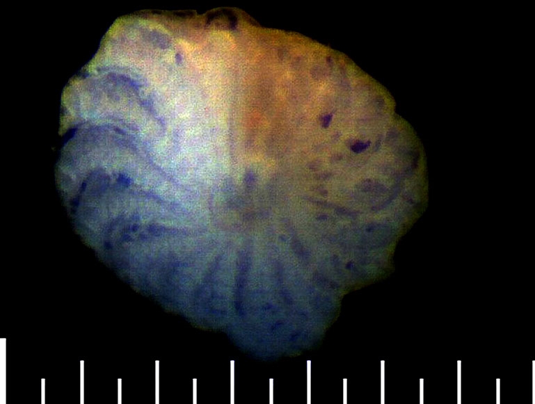

Hier sind mal zwei Bilder einer kontrastlosen Foraminifere, aufgenommen im diffusen Licht und nur per Tonwertkorrektur bearbeitet.
15x:
30x:
Ehrlich gesagt, gefällt mir das 15x Bild besser, nicht nur wegen des fast fehlenden Blausaumes.

treinisch
darf ich  mich mit zwei Fragen dazugesellen?
Ist das wirklich richtig fokussiert?
Da sind sehr prononcierte Querstreifen im Bild, die sind mir bei den anderen Aufnahmen nicht aufgefallen. Kommen die von der Kamera oder von der Lichtquelle?
Vlg
Timm
Meine Vorstellung.
cuwohler
Hallo Timm,
meinst Du die gelbliche Farbe oben und die bläuliche Farbe unten?
Das kommt von zwei unterschiedlichen Beleuchtungen. Ansonsten sehe ich keine Querstreifen.
Das 30x Bild kann vielleicht etwas unscharf sein, müsste wohl in mehreren Focusebenen gestackt werden.
Am 15x Bild sehe ich keine Unschärfe.

#12
ZitatAnsonsten sehe ich keine Querstreifen.
Ich aber! Und die kommen sicher von der Kamera. Dass Du sie nicht siehst, liegt daran, dass Du einen "gnädigen" Monitor hast. Siehe auch hier.
Was nun Deine Bildqualität betrifft: Da wirst Du nicht viel verbessern können.
1)  Du kannst es drehen und wenden wie Du willst: Ein Stemi ist keine geeignete Apparatur zur Erstellung von Mikro/Makro-Fotos! Die Farbränder sind optisch-systembedingt, sie sind typisch für diesen Mikroskoptyp und löschen sich beim stereoskopischen Blick (und nur dafür ist das Stemi konstruiert) aus. Auf einem Foto wirst Du sie immer sehen.
2) In dem Bereich, in dem Du Dich bewegst, musst Du stacken. Und ich denke, dass auch das Auflösungsvermögen des Stemis für weitere Details einfach nicht reicht. Ist halt wie bei Autos: Mit einem Porsche wirst Du am Strand immer steckenbleiben - er ist eben nicht fürs Gelände konstruiert.  ;)
All diese Diskussionen hatten wir schon sehr umfangreich, lies Dir vielleicht mal diesen (recht langen) Thread durch. Er beschäftigt sich im Grunde mit dem gleichen Problem.
Ich sage Dir ganz klar: Mit dem Stemi "wird dat nix!"
Mein Rat: Warum machst Du es nicht wie Heike und baust Dir eine einfache Einrichtung mit einem Mikroskopstativ und einem billigen (z.B. Lomo) Achromaten? Das kostet weniger als Dein Stemi und nur so wirst Du zu Dich zufrieden stellenden Bildern kommen. Kontaktier doch einfach "rheinweib"-Heike mal, sie gibt Dir sicher gerne Tipps.

Hallo Cai-Uso,
das hat nichts mit "modern" oder "unmodern" zu tun. Glasscheiben gibt es nicht nur bei Röhrenmonitoren, sondern auch bei aktuellen LED-Bildschirmen. Und natürlich bei Handies, Tablets etc.. Die hochwertigen Apple Studio Displays beispielsweise haben auch Glasscheiben. Sicher kann man aber auch einen "matten" Monitor so einstellen, dass man ggf. diese Dinge sieht. Fest steht - Du siehst sie nicht, andere sehen sie.
Ich habe mal massiv an den Reglern in PS gespielt, um die Streifen stark zu kontrastieren. Jetzt müsstest Du sie eigentlich auch sehen.
