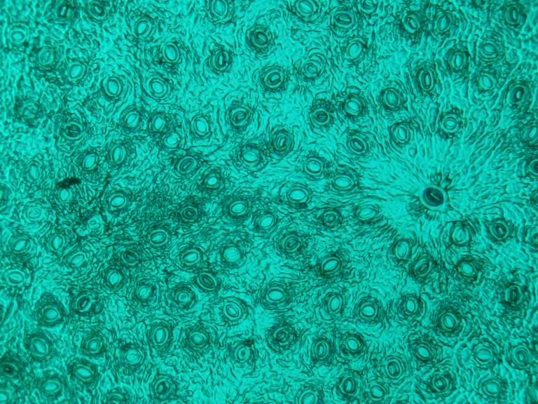

Hallo geehrte Leser,
anbei einige Aufnahmen von Lackabdrücken der Unterseite eines Efeu-Blattes. Die Aufnahmen wurden nicht nachbearbeitet, es wurde mit einem Grünfilter gearbeitet.
10x-Objektiv:
40x-Objektiv:
Verbesserungsvorschläge & Co. sind gefragt!
Mit freundlichen Grüßen Sebastian

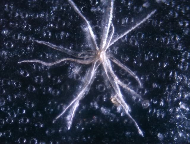

Und hier einmal eine Aufnahme von einem Sternhaar  des selben Präparats. Im Dunkelfeld mit schiefer Beleuchtung aufgenommen:
Verbesserungsvorschläge,Kritik, Fragen würden mich freuen!

volkera
Hallo, Sebastian,
kannst Du etwas mehr erzählen über die angewendete Technik (Lackabdrücke)?
Sieht fast wie gezeichnet aus, v.a. die Spaltöffnungen...
Gruß, Volker
carpe diem
Hallo Volker,
die von mir angewande Technik ist sehr einfach: Sie besorgen sich etwas Klarlack (Nagellack geht sehr gut),und streichen diesen so dünn wie möglich (schätzungsweise 0.1-0.2 mm) auf die Oberfläche aus ,die sie untersuchen möchten. Die "lackierte Stelle" lassen sie 15-45 min (je nach Lack-Typ) ruhen und aushärten. Danach ziehen sie das Gebilde vorsichtig mit z.B. einer Pinzette ab und legen es mit der struckturierten Seite nach oben auf den Objekttäger (bei Bedarf mit feinen Pinsel glatt streichen). Und dann einfach wie ein normales Präparat betrachten (ohne Deckglas). Besonders im Dunkelfeld kommen  Objekte wie z.B. das von mir gezeigte Sternhaar gut zur Wirkung. Desweiteren empfehle ich Ihnen, im Durchlicht einen Grün-oder Blaufilter zu verwenden und die Lichtintensität etwas zu drosseln, damit die feinen Strukturen schön herauskommen. Beachten sollten sie auch, dass der Klarlack Oberflächen (vornehmlich die der Pflanzen) zerstören/ zersetzen kann.
Ich hoffe ihnen weitergeholfen zu haben,
viel Spaß beim Ausprobieren! :)
Sebastian
