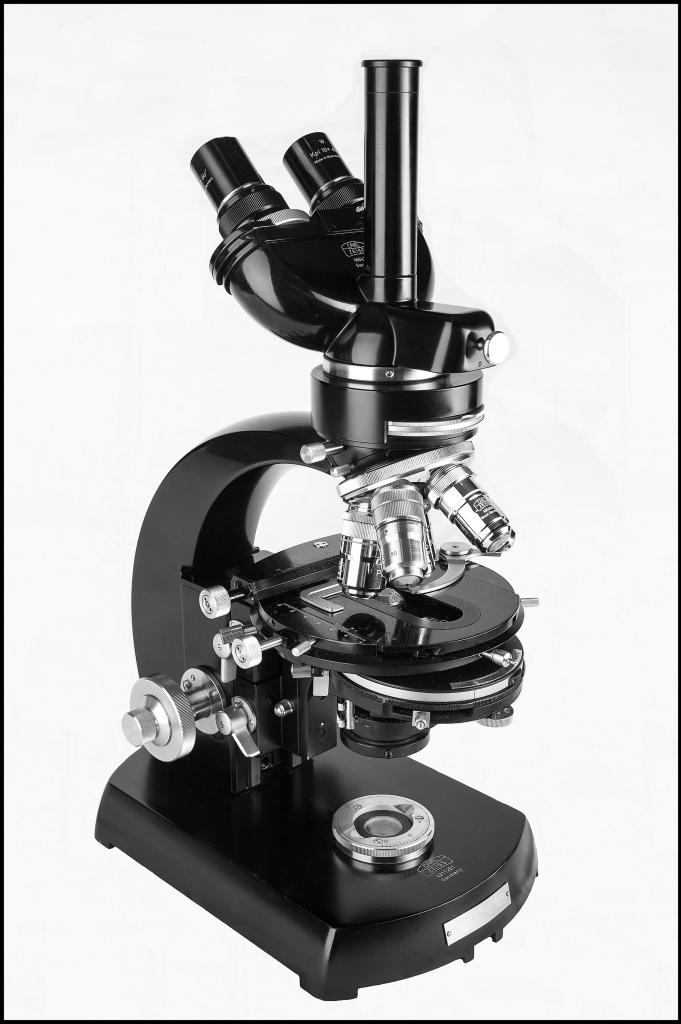

Reinhard
Hallo Freunde,
aus dem leicht "knüseligen" Teil ist dank Eurer Hilfe ein ansehnliches WL geworden. Nun würde ich noch gerne das Namensschild des Vorbesitzers entfernen, ohne daß es Löcher hinterläßt. Wie könnte das Schildchen festgemacht sein?
Schräubchen sind es jedenfalls nicht.Kleine Nieten?
viele Grüße
Reinhard
www.mikrochemie.net

Hallo Reinhard,
sag mal - bist Du im Nebenjob Werbefotograf? Das Gerät ist zweifellos schön - aber wie Du es in Szene gesetzt hast, ist ja der helle Wahnsinn  :o  Abgesehen davon, dass ich es niemals schaffen würde, das Gerät so in Szene zu setzen, habe ich einen kleinen Mangel entdeckt: Das alte Problem mit dem Hintergrund  ;) Man sieht die Photoshop-Spuren, er ist nicht homogen weiß. Ansonsten bewundere ich wirklich Deine Aufnahmetechnik, letztens hattest Du schon so ein "geiles" Foto (ich meine, Deines GFL) gepostet.
Ws das namensschild betrifft: Es wird wohl genietet sein. Ohne, dass es Löcher hinterläßt, wird es wohl kaum entfernbar sein.  :-\
Werner

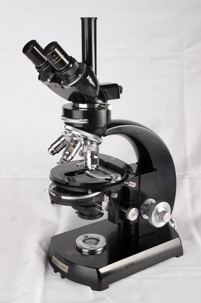

Reinhard
die Aufnahmen wurden in der Tat mit einigem Aufwand gemacht, d.h. mit zwei Studioblitzen, Lichtwannen von 120 x 80 cm und einem größeren weißen Hintergrund. Die Struktur des Hintergrundes wurde mit Photoshop entfernt, ebenso der Name auf dem Schildchen.
Das Rohbild hat dann etwa so ausgesehen:
