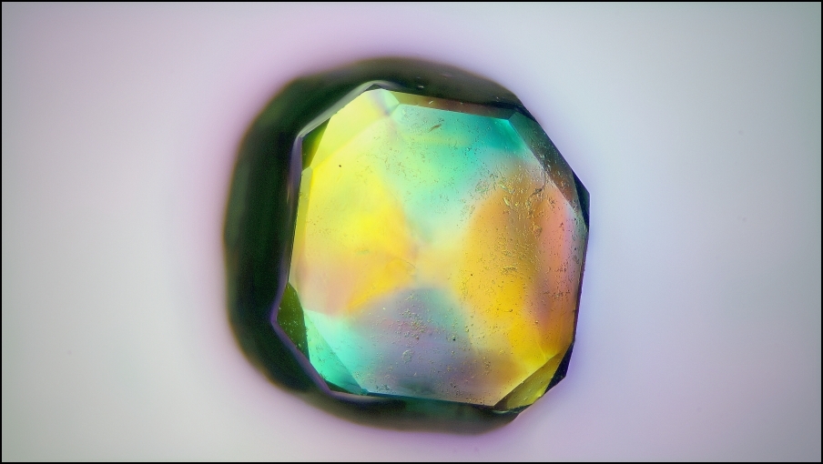

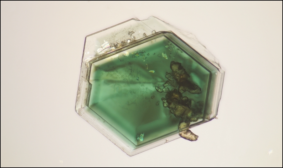

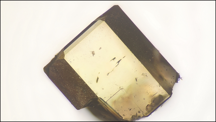

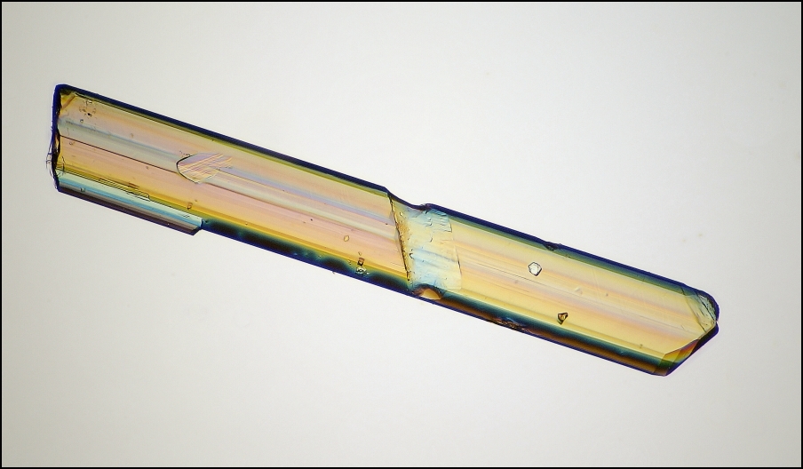

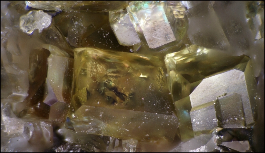

Diopsid, Kliochlor und Vesuvian – in dieser Reihenfolge und sämtlich aus dem Wallis, Saas Fee:
Vielen Dank für's Anschauen,
Lieber Heiko,

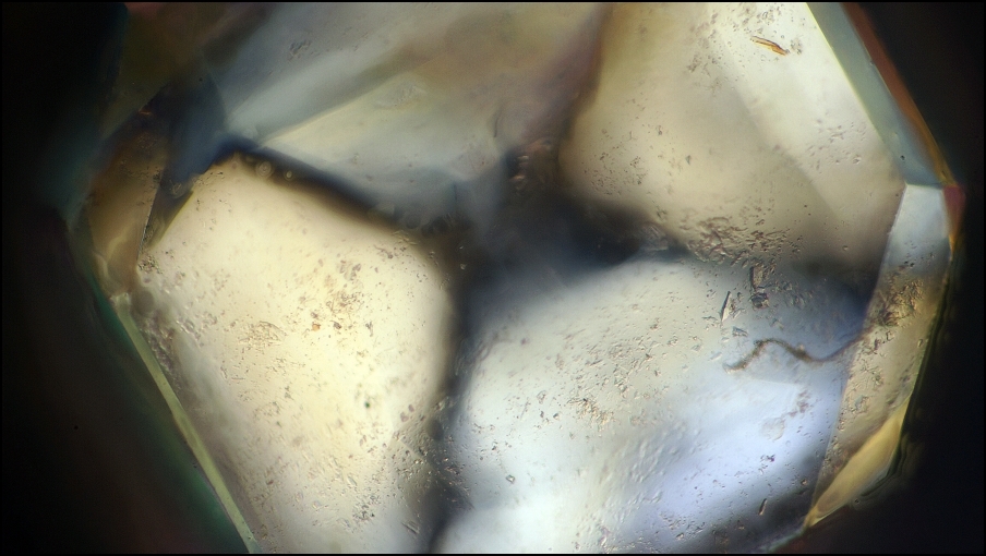

besonders schön finde ich den Vesuvian mit seinen ausgezeichneten Endflächen, aber auch der pseudohexagonale zonierte Chlorit ist herrlich. Beim Vesuvian solltest Du in der Orientierung des vorletzten Bildes auch ein sehr gutes Interferenzbild (Achsenbild) bekommen.

konoskopisches Neuland betretend, bezweifle ich irgendwie, dass wir dies sehen wollen – zumal, wie ich lese, die einzuschwenkende Bertrand-Linse kein Baumerkmal meines fossilen Drehtisch-Mikros ist:
Lieber Heiko,
wenn Du nun einfach das Okular rausziehst und in den Tubus schaust, siehst Du das Interferenzbild auch ohne Bertrand-Linse. Wenn möglich solltest Du allerdings ein noch stärker vergrößerndes Objektiv nehemen, damit Du die einzelnen Sektoren individuell betrachten kannst.

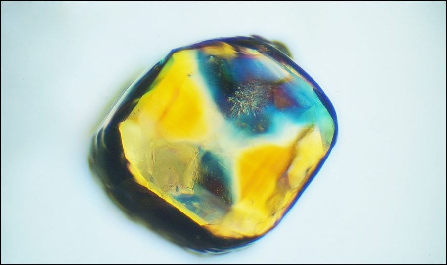

Eine Besonderheit des Vesuvians ist die sog. Felderteilung, die man an Deinem Kristall sehr schön sieht. Es sind die Tortenstück-artigen Segmente, die durch schwarze Streifen voneinander getrennt sind. Sie entstehen durch Spannungen innerhalb des Kristalls, die ihren Ursprung in der komplexen Chemie dieses Minerals haben. So werden unterschiedlich große Kationen ins Kristallgitter eingebaut, das zu diesen intrakristallinen Spannungen führt. Das sieht man am Interferenzbild, das für den ungestörten Kristall schön einachsig ist, aber in den verspannten Segmenten zweiachsig. Solche Bilder siehst Du hier: http://www.mikroskopie-forum.de/index.php?topic=10953.0.
Lieber Olaf,
ich bekomm's nicht hin – weder mit Bertrand-Linse noch ,,mit ohne" Okular. Lohnt die Ausrede, dass das Säulchen mit gut einem Millimeter einfach zu dick ist? Oder kann der unregelmäßige Abbruch am unteren Ende störend wirken?
Nun warst Du so leichtsinnig, die Felderungslinien ,,lapidar" den heterogenen Kationen-Radien zuzuschreiben. Ich denke, wir reden von relativ großen Calcium- und eher kleinen Aluminium- sowie Magnesium- und Eisen-Ionen. Versuchst Du bitte, bitte auf H. erectus-Niveau eine Erklärung?
Lieber Heiko,
Die größere Dicke des Kristalls ist für die Betrachtung eines Achsenbildes eher förderlich, da dies mit zunehmender Dicke schärfer und besser wird. Der unregelmäßige Abbruch wirkt sicher störend - da kommt mir die Warnung meines allerersten Mikroskopie-Lehrers in den Sinn: "....niemals gar nie nicht ohne Deckglas und Immersion....". Nur so schafft man ein homogenes optisches System. Versuch's einfach mal nach dieser Regel.

Aber welche Konsequenz hat diese Gitter-Heterogenität für den Kristall bzw. einzelne Segmente desselben? Die Physik dahinter ist mir schleierhaft, denn die ,,Felder" selbst sind doch nicht etwa (chemisch) homo-, zum Nachbarn aber heterogen?

mit einer Legierung ist das nur bedingt vergleichbar, da es hier um Substitution auf diskreten Gitterplätzen geht. Mit Deinen Bedenken zur Physik hast Du völlig recht. Man hat thermodynamische Ungleichgewichte, und das geht nur, weil die Kinetik zu langsam ist und diese Ungleichgewichte eingefroren werden.
Felder, die in sich chemisch homogen und zum Nachbarn inhomogen sind findet man durchaus. So werden manchmal selektiv auf einzelnen Kristallflächen andere Zusammensetzungen ausgeschieden als auf anderen. Dadurch entsteht z. B. die Sanduhrstruktur bei Pyroxen.

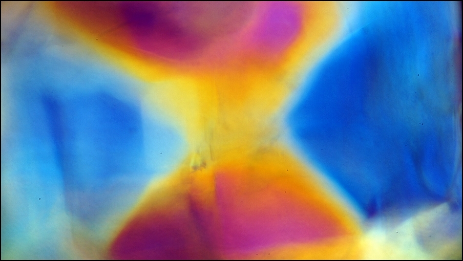

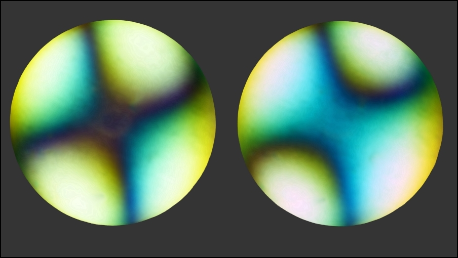

nachdem ich nun gewisse Anfangserfahrung bez. der Aufnahme von Achsenbildern vorweisen kann – unter maßgeblicher Beteiligung zweier ,,fremder Mächte" – Klinochlor:
PS: Der Vesuvian war nicht zu überzeugen.
Hallo Heiko,
das sieht doch schon prima aus - man sieht sogar die Dispersion des Klinochlors sehr schön anhand der Tatsache, dass in verschiedenen Quadranten die Isogyren farblich unterschiedlich gesäumt sind.
Benutzt Du eigentlich ein spannungsfreies Objektiv? bei 3:00 Uhr und 8:00 Uhr sind die Isogyren ziemlich eigenartig gekrümmt. Sieh' Dir doch einmal die hintere Brennebene des Objektivs bei gekreuzten Polarisatoren aber ohne Präparat an. Gibt es dort Aufhellungen, die da nichts zu suchen haben?

Aber im Ernst, ich kann das nicht beurteilen. Aufhellungen sind da, aber bei allen Objektiven gleichermaßen – und die sind prima (die Objektive, meine ich), soweit ich das beurteilen kann.
Ich vermute als Ursache die Inhomogenität des Klinochlor-Plättchens. Selbst innerhalb eines anscheinend homogenen Gitterbereichs verändert sich das Bild bei Positionsveränderung.

dieses ,,ungeschummelte" Achsenbild eines monoklinen und damit zweiachsigen Kristalls – da der liebe Klaus so gerne rätselt: ein hellgrünes Doppelsalz (;)) – stammt von einem wirklich jämmerlichen, zudem noch recht kleinen Kristall und ist doch wohl als ,,aussagekräftig" zu bezeichnen:
Dagegen ist unser ,,wohlgeformter" Vesuvian ...
... in keinster Weise zu überreden. Kann das an der von Dir weiter oben angesprochenen systemischen Inhomogenität liegen ...
... oder habe ich das Ding – ,,agrargenossenschaftlich"* gesprochen – nur unglücklich aus der Matrix heraus gebrochen?
