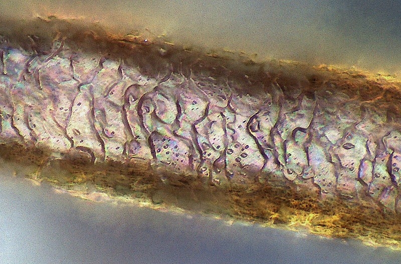

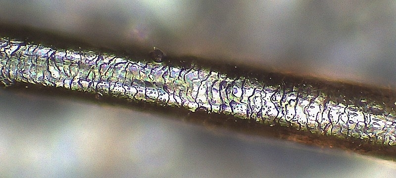

Guten Tag Herr Unbekannt,
was geht, was geht nicht? Mein Versuch mit einer Auflichteinrichtung an einem ca. 30 Jahre alten Mikroskop in verschiedenen Beleuchtungsverfahren und Vergrößerungen bringt diese Bilder.
Es sind reine Auflichtaufnahmen. Das Haar ist nicht fixiert, nicht eingespannt, sondern nur auf einem schwarzen Papier aufgelegt. Warum das Haar schillert? Mag sein, dass ich eine schillernde Persönlichkeit bin (die Forenkollegen könnens beurteilen).
Ob die Aufnahme für die Fragestellung ausreicht kann ich nicht beurteilen. Ob nun daraus die Diagnose "Plattfüße" gezogen werden kann  ??? Sicher erkennt man mit welchem Mittelchen ich wann und wie den Kopf gewaschen habe und ob chronische Geldnot vorliegt.
Ich möchte auf keinen Fall nun eine Abhandlung über die eingesetzte Technik hier schreiben, denn Auflicht und 50x Objektiv muß ausreichen. Je Bild sind ca. 30 Einzelbilder verrechnet. Einfache Mikroskopkamera 5 MP.
Viel Spass beim Haareraufen
Peter - unbekannt

Zitat von: Klaus Herrmann in November 24, 2014, 16:15:30 NACHMITTAGS
Also die Schuppenschicht darzustellen ist kein Hexenwerk, das ist eine Frage der Beleuchtung/Kontrastierung und des Fokus.
Hier ein Haar vom Caribou. Die Schuppenschicht sieht eben etwas anders aus als beim menschlichen Haar. Nur ein Schuss mit einem 40er Objektiv. Deshalb eben nur oben scharf, das reicht aber normalerweise.
"Bild zum verkürzen des Zitates entfernt"
Genau das wollte ich wissen als Bild-Antwort, prima !  :-)
So kann man sich zumindest besser ein Bild machen und es sieht besser aus als mein Bild 1. Jetzt wäre vielleicht wichtig, welche Eckdaten Mikroskop und Kamera hat.
Zumindest bin isch son mal der Feststellung, dass man eine bessere Tiefenschärfe mit geringerer Vergrößerung hinbekäme, welche wiederum durch eine bessere Kamera begünstigt wird, also 10 Mio statt 1 Mio. Diese Variante wird aber sicher nicht ausreichen und viel Tiefenschärfe gerauszuholen.
Ringer
Zitat von: reblaus in November 24, 2014, 16:24:40 NACHMITTAGS
Die ganze Anfrage basiert auf einer Kette von Missverständnissen, wobei das zentrale Missverständnisse die Annahme ist, dass die Tiefenschärfe von der Preisklasse des verwendeten Objektivs oder Mikroskops abhängt - bei den hier verlangten Vergrößerungen begrenzen die physikalischen Gesetze die Tiefenschärfe auf etwa einen Mikrometer.
Da das Haar aber 50 Mikrometer dick ist wird man mit dem Lichtmikroskop nur durch Stapeln von Serienaufnahmen alles scharf bekommen - wie bereits des öfteren erwähnt - und dabei ist es völlig wurscht ob man mit einem Auflicht- oder Durchlichtmikroskop, mit einem preiswerten Achromaten für 50.- oder einem edlen Planapochromaten für den hundertfachen Preis fotografiert (Wildfried hat das soeben am Caribou demonstriert).
Typisch ist Foto 1 - das ist "typisch" obwohl es sich in der Auflösung sicher noch verbessern lässt, wobei allerdings die geringe Schärfentiefe noch stärker auffällt. Foto 2 ist einfach Mist und das liegt weniger am Mikroskop oder Objektiv (außer es ist mit einem Spielzeuggerät gemacht) sondern an mangelnder Kenntnis der Mikroskopiertechnik.
Planobjektive machen keinesfalls das Objekt plan, sondern das gesamte Bildfeld.
Also - entweder Willen zum Erwerb von Basiskenntnissen der Mikroskopie entwickeln, wobei man sich für die Lichtmikroskopie noch zusätzlich in die Stackingfotografie einarbeiten muss, was bei Rastermikroskopie wegfällt, die aber anderen Zusatzkenntnisse erfordert. Dann Geräte (zwischen 500.- und 50000.-) erwerben oder halt Auftragsvergabe an Mikroskopielabor.
Auch diese Erläuterung als Ergänzung nun erst recht zum Bild finde ich gelungen und gesucht, je eben nun mit Bild. man hat also was zum "anfassen". Danke !
Ringer
#22
"Bilder siehe vorhin, wurden zum verkürzen der Zitierung entfernt"
Peter - unbekannt
Ohh, schön, noch besser und realer deutlicher !  Das ist das schon sehr ausgereizte gesuchte Können eines Mikroskops.
Die Haare sehen eigentlich gut aus, denn die Schuppenschicht muss da sein und sie müssen anliegen und nicht wie bei meinem oben sbspreitzen, wie bei einem vertrockneten Tannzapfen.
Es gibt Haare da fehlen diese Schuppen, sind aufgerissen oder die Schuppen spreizen ab oder ...
Vielen Dank, den Nagel noch deutlicher auf den Kopf getroffen !!!!
Ringer
... was geht, was geht nicht? Mein Versuch mit einer Auflichteinrichtung an einem ca. 30 Jahre alten Mikroskop in verschiedenen Beleuchtungsverfahren und Vergrößerungen bringt diese Bilder.
Peter - unbekannt
So, nun mal zum spannenden Weitertasten. was heißt "Je Bild sind ca. 30 Einzelbilder verrechnet."
Gibt es diese Software als Zubehör, wo man sie mit verschiedenscharfen Bildern füttert und sie sich das "Scharfe" herausrechnet ?
Aus der Bildbearbeitung selbst kenne ich das nämlich nicht.
