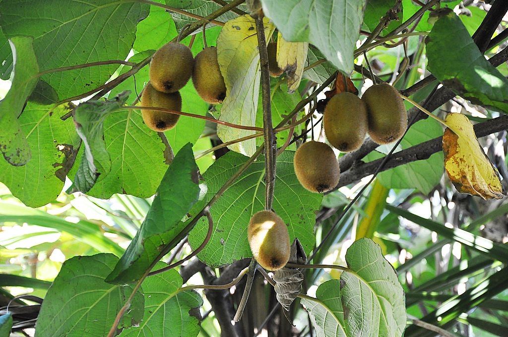

Die Früchte sind ovale bis walzenförmige Beeren von bis zu acht Zentimeter Länge und fünf Zentimeter Breite. Manchmal sind sie zweiseitig abgeflacht. Die Schale ist dünn und fellartig behaart. Die Farbe der Schale ist je nach Varietät grün bis braun. Das Fruchtfleisch ist glasig, saftig und je nach Varietät hell- bis dunkelgrün. Die Fruchtachse ist cremefarben und fleischig. Die zahlreichen Karpelle erscheinen im Querschnitt strahlenförmig hell, zwischen ihnen sitzen viele kleine dunkle Samen. Samenanzahl und Fruchtgröße hängen stark voneinander ab, weshalb eine gute Befruchtungsquote für den Ertrag wichtig ist.

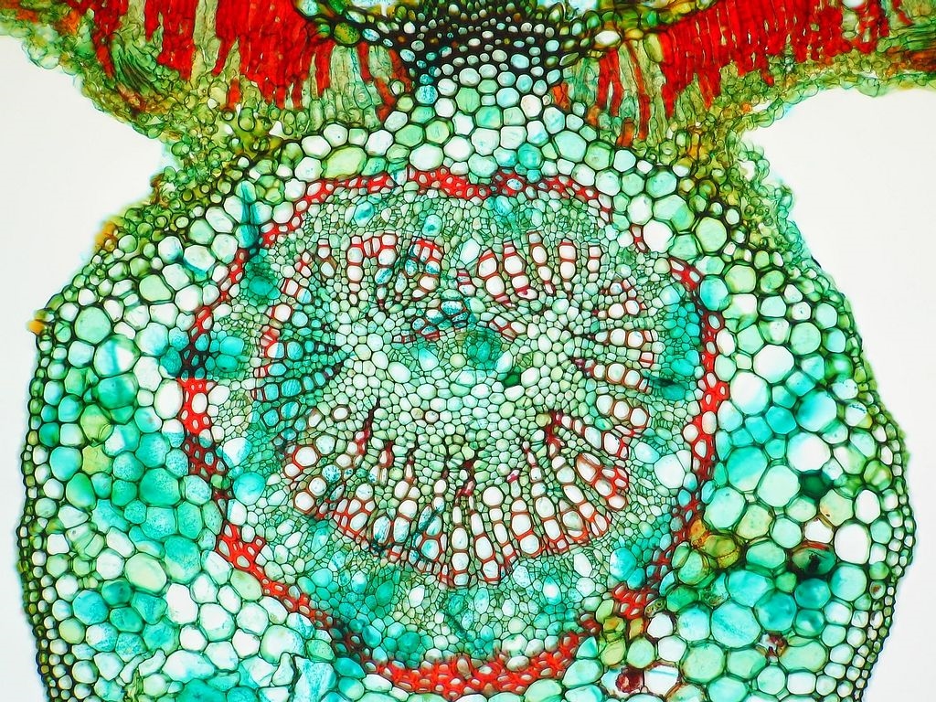

Bild 9a-c: Detail vom Sprossquerschnitt, Bild 9a vom frischen Schnitt, Bild 9c mit Beschriftung; Vergrößerung 100x, Stapel aus 20 bzw. 16 Bildern
Von außen nach innen: das sekundäre Dickenwachstum hat bereits eingesetzt, wir sehen ein Periderm mit mehrreihigem Phellem, darauf die Reste eines der großen Trichome. Darunter liegt das Rindenparenchym. Die Lücken zwischen den Zellreihen rühren von einem zu lange dauernden Bad im Klorix her - es sind Präparationsartefakte. zwischen dem Rindenparenchym und dem Phloem liegt ein Gürtel von Steinzellen und im Phloem finden wir deutlich vergrößerte Zellen - vielleicht die Quelle des an den frischen Schnitten beobachteten Schleims. Darauf folgt das Xylem mit Tracheiden und ohne weitere Besonderheiten und ganz innen liegen sklerifizierte Zellen des äußeren Markparenchyms.
Informationen zu den Abkürzungen im Bild 9c sowie den folgenden beschrifteten Bildern findet Ihr wie immer auf der Webseite des MKB: Tabelle mit den Kürzeln und den zugehörigen allgemeinen Erläuterungen.

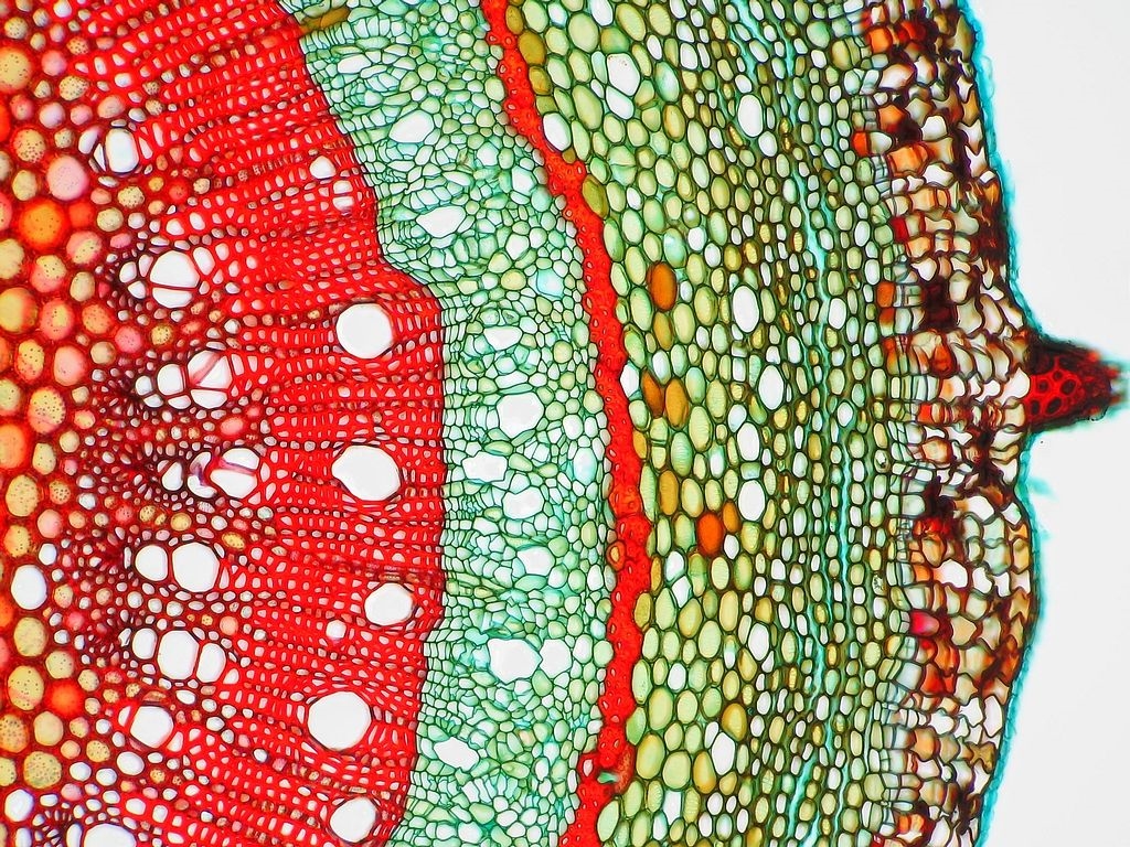

Von außen nach innen noch näher heran:
Bild 10a,b: Das Periderm, Bild 10b mit Beschriftung, Vergrößerung 400x, Stapel aus je 10 Bildern
Unter den Resten der alten Epidermis folgt ein mehrreihiges Phellem, gefolgt vom Phellogen und dem darunterliegenden Phelloderm. Daran schließt das Rindenparenchym an, hier wieder mit den bereits oben beschriebenen Artefakten.
Bild 11a,d: Rindenparenchym, Steinzellenring und Phloem, Bild 11a vom frischen Schnitt, Bild 11c in Graustufen und Bild 11d mit Beschriftung; Vergrößerung 200x, Stapel aus 44 bzw. 23 Bildern
Statt eines Sklerenchymrings finden wir hier einen schmalen Streifen von Steinzellen mit stark verdickten Zellwänden zur Stabilisierung des Sprosses und zum Schutz der Leitgewebe. Aufgrund der Rot-Schwäche meiner Kamera auch in Graustufen: Bild 11c lässt einige Details feiner hervortreten.

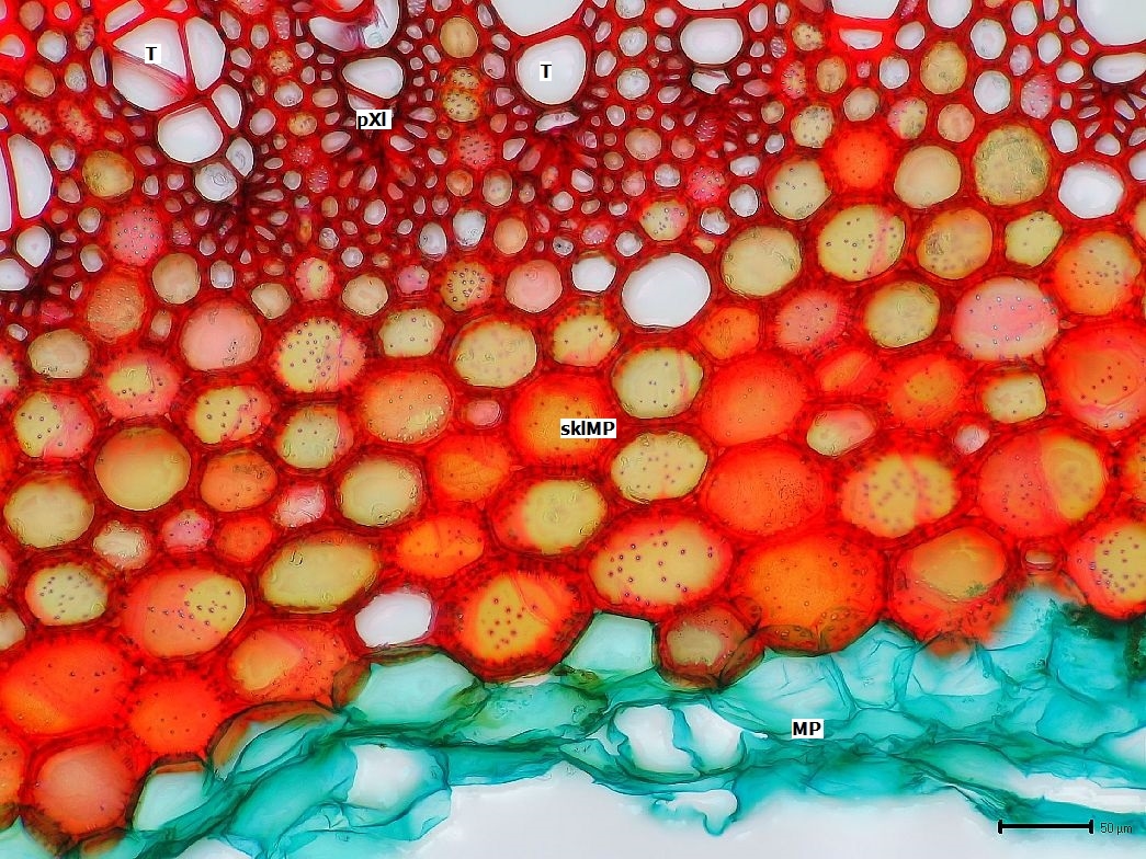

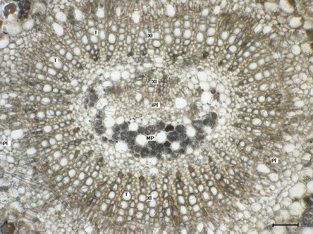

Bild 12a,c: Primäres Xylem und Markparenchym, Bild 12b in Graustufen und Bild 12c mit Beschriftung; Vergrößerung 200x, Stapel aus je 22 Bildern
Links oben das primäre Xylem, in der Bildmitte die Zellen des sklerifizierten Markparenchyms mit ihren Tüpfeln, zum rechten unteren Rand hin die Zellreste am Rande der Markhöhle ...

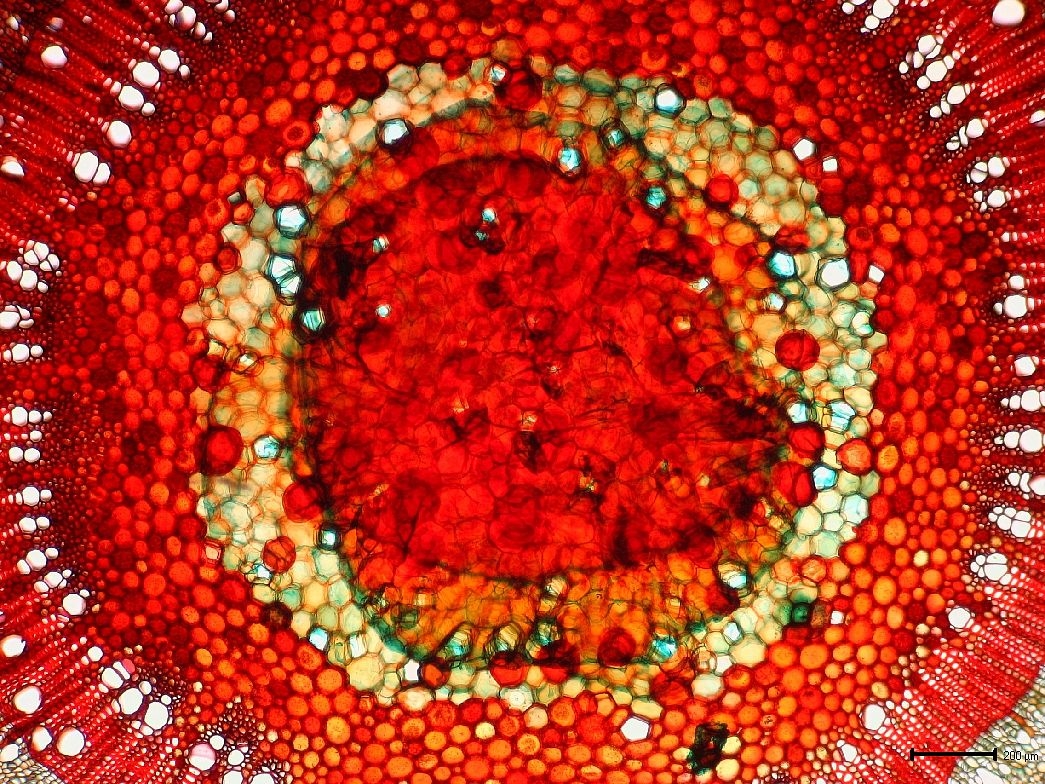

Wie war das nun mit der Markhöhle und wo sollen die oben bei den hinweisen zur Präparation beschriebenen Raphidenbündel gesteckt haben?
Bild 13a,b: Markparenchym mit den Resten der Raphiden-Zellen, Bild 13b mit Maßstab; Vergrößerung 50x, Stapel aus je 16 Bildern
Wo kommt das denn her? Das war ja wohl nix mit der lysigenen Markhöhle! Stimmt, der etwa einjährige Spross der Kiwi ist nicht hohl sondern enthält ein Markparenchym aus recht filigranen Zellen. Darin finden sich einige dunkler gefärbte Zellen ...
Beim Schnitt war zu beobachten, wie das Mark immer weiter in sich zusammen fällt. Ich vermute, daran sind die Raphiden schuld, deren Sitz in den dunkleren Zellen liegen sollte. Diese werden von der durchgehenden Klinge verschleppt und führen so zur Zerstörung des Marks. Im Gegensatz zu den Schnitten, von denen die anderen Bilder stammen, ist der aus den Bildern 13 mit gut 100 µm doppelt so dick und das Mark steht noch darüber hinaus. Zwar sind die Raphiden, die ich auf den frischen Schnitten leider nicht mit fotografiert habe, auch hier verschwunden, aber durch die größere Schnittdicke blieb das Mark erhalten ...

"sklerifizierten Markparenchyms mit ihren Tüpfeln"
Was sind denn 'Tüpfeln'? Sind das die kleine Luftblasen oder vielleicht die Kristalle?
Übrigens wunderschone Technik und Bilder
Grusse Ronald
Mikrotom:
#11
Lieber Hans-Jürgen und lieber Ronald,
auch Euch herzlichen Dank für Euer Lob!
Lieber Ronald,
wie bei tierischen Geweben stehen auch bei den pflanzlichen die benachbarten Zellen in Kontakt und tauschen diverse Stoffe wie Wasser, Nährsalze, Stärke, Assimilate etc. untereinander aus. Bei Zellen mit nicht verholzten Sekundärwänden ist das auch kein Problem, bei sklerifizierten Sekundärwänden aber schon. Also sind diese durch kleine gegenüberliegende Löcher unterbrochen, in denen das Zellplasma der so verbundenen Zellen nur durch die durchlässigen Primärwände voneinander getrennt sind (einfache Tüpfel) und so ein Stoffaustausch möglich bleibt.
Es gibt auch andere, komplexere und in gewissem Sinne leistungsfähigere Tüpfelformen wie z.B. die Hoftüpfel.

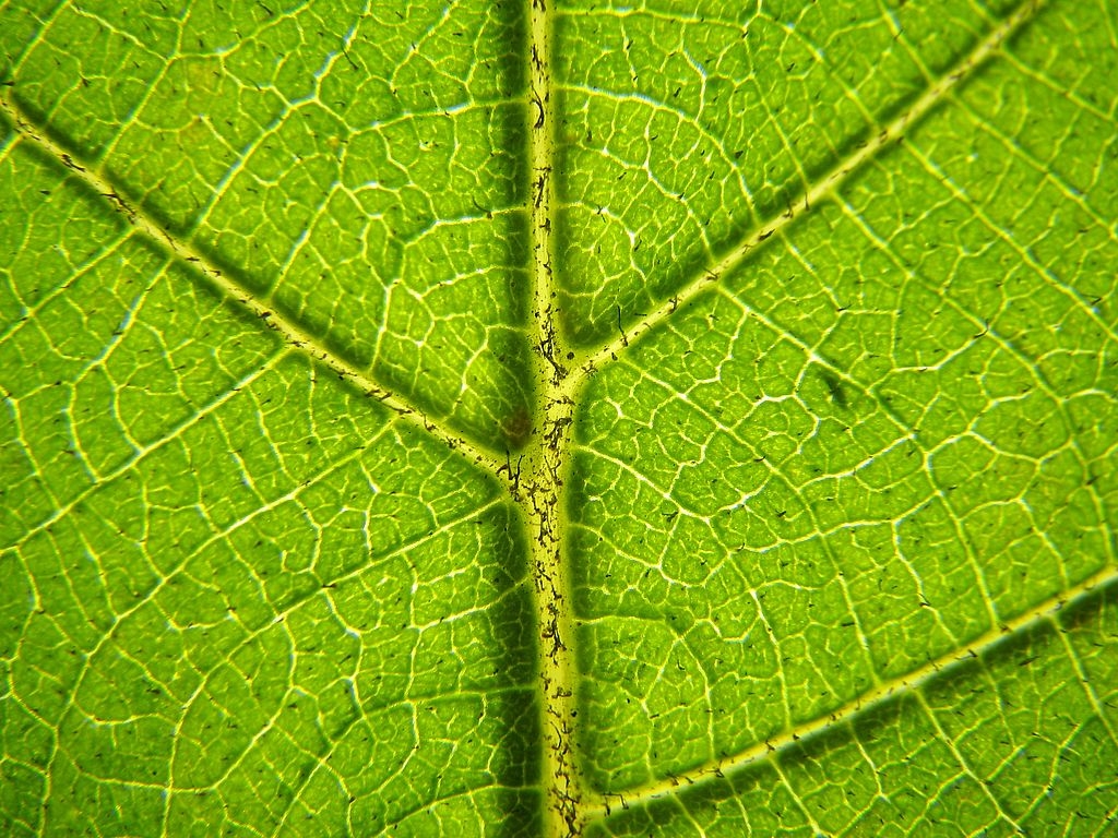

Bild 14a,b: Makroaufnahme von der Blattoberseite (14a) und der Blattunterseite (14b) im Durchlicht

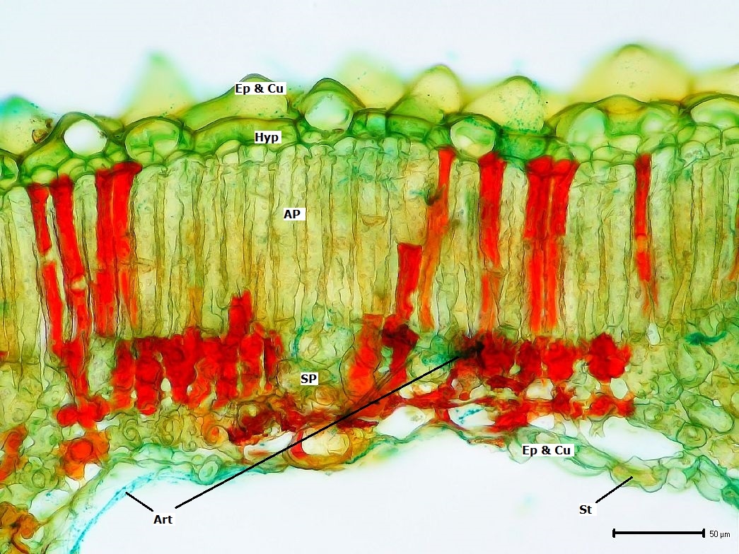

Kommen wir nun zur eigentlichen Spreite:
Bild 19a-d: Querschnitt durch die Blattfläche, Bild 19a & b ungefärbtes Frischmaterial, Bild 19b & d mit Beschriftung. Vergrößerung 200x, Stapel aus 31 bzw. 23 Bildern
Wir sehen den klassischen Aufbau eines bifazialen Laubblattes mit einem mächtigen Palisadenparenchym 8Assimilationsparenchym, AP) und dem darunter liegenden Schwammparenchym und noch einmal deutlicher die kegelförmigen Zellen der Epidermis an der Blattoberseite. Die Cuticula ist nur schwach ausgeprägt und kaum zu erkennen. Unter der Epidermis finden wir an der Blattoberseite eine einreihige Hypodermis. Die Bilder 19a 6 b zeigen in der Mitte unten ein Nebenleitbündel und darüber eine große Zelle, die ich für einen Raphiden-Idioblasten halte. Warum, das werden wir in den folgenden Bildern sehen.

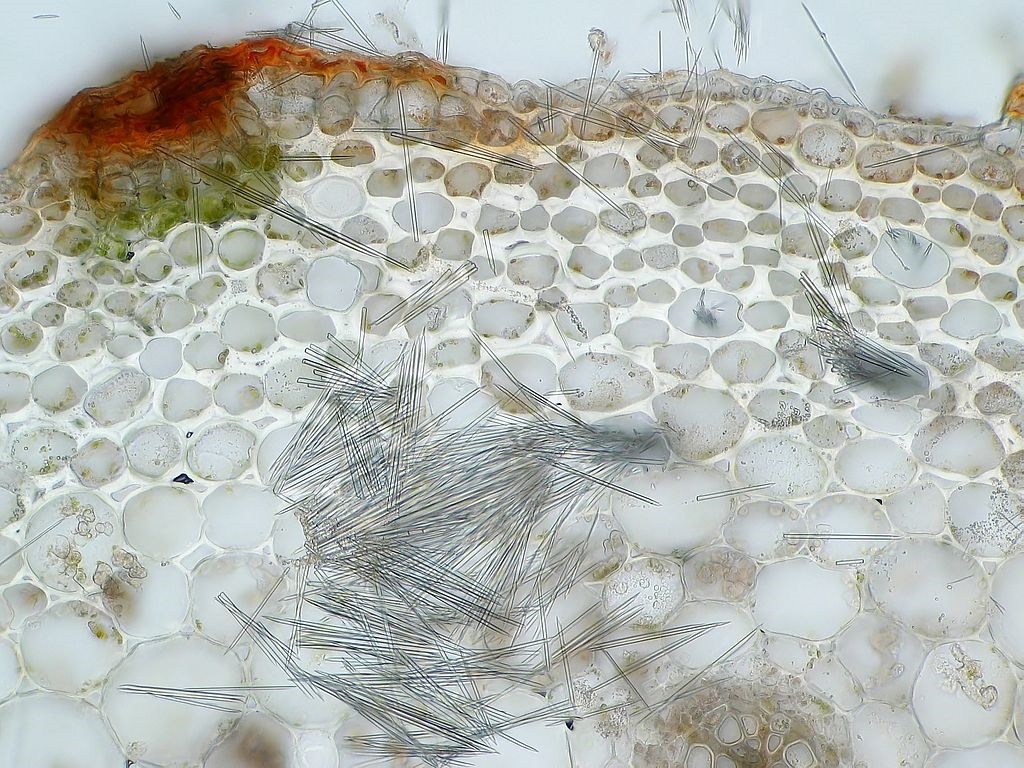

Wie der Spross Raphiden und Schleim aufweist, so ist es auch im Blatt. Den Schleim haben wir in Form der Artefakte schon zu genüge gesehen, machen wir uns also auf die Suche nach den Raphiden.
Bild 20a,b: Raphiden-Idioblasten und Raphiden im Blattspreit, Bild 20b mit Beschriftung. Vergrößerung 200x, Stapel aus je 17 Bildern
Die Orientierung der Idioblasten mit Raphidenbündeln im Blattgewebe ist willkürlich und wie es das Glück will, ist hier eine dieser im Vergleich sehr großen Zellen quer und eine annähernd längs getroffen. Raphiden sind auch noch da - aber da nehmen wir den Pol-Filter zur Hilfe.
Bild 21a,b: Raphiden in den entsprechenden Idioblasten, Bild 21b in Grautönen. Vergrößerung 200x, Stapel aus je 18 Bildern
Außer der Zuschaltung des Polfilters gibt es keine Änderung zu den für Bild 20. Wir erkennen in der quer geschnittenen Zelle einige Bruchstücke der Raphiden und in der längs geschnittenen Zelle ein gut erhaltenes Bündel. Auffällig ist die Größe und die Form der einzelnen Raphiden. Sind diese normalerweise eher speerförmig mit einem Durchmesser von etwa 2 µm bei einer Länge von um die 50 µm erreichen die Exemplare hier eine Länge von mindestens 160 µm und sie haben einen flachen Querschnitt mit einer Breite von gut 19 µm. So große Raphiden habe ich bisher noch in keiner Pflanze gesehen - immerhin erklären sie gut die Größe der zugehörigen Idioblasten.

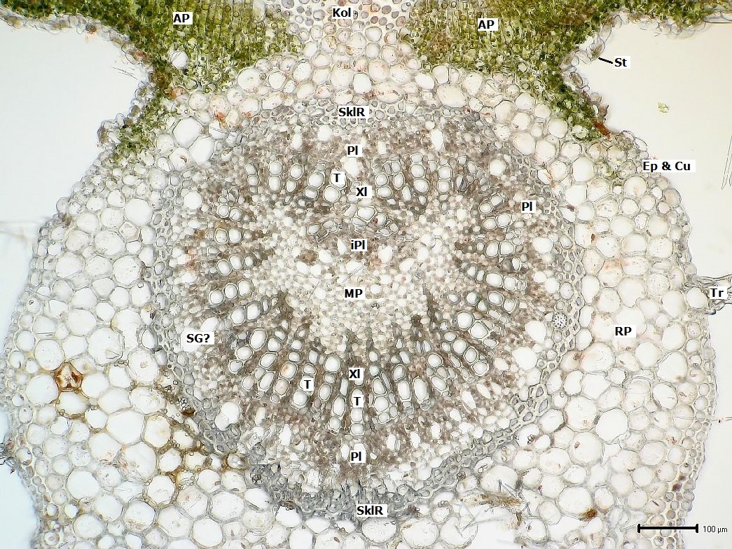

Schauen wir uns nun den Blattstiel an!
Bild 22: Zunächst ein Stück des Blattstiels in der Makroaufnahme
Hier sind auch gut die unterschiedlichen Haare auf der Epidermis zu erkennen. Die Schnittführung ist ein einfacher Querschnitt, siehe S2 in Bild 15.
Als nächstes eine Übersicht.
Bild 23a,b: Querschnitt durch den ungefärbten, frischen Blattstiel, Bild 23b mit Beschriftung. Vergrößerung 50x, Stapel aus 21 Bildern
Der Blattstiel ähnelt der vorhin betrachteten Mittelrippe der Blattspreite recht stark. Wir finden auf der Epidermis verschiedene Haartypen, darunter ein mehrreihiges Kollenchym zur Stabilisierung und eingebettet ins Rindenparenchym das Leitbündel, das ebenfalls ein inneres Phloem aufweist. Außerdem entdecken wir noch eine Lentizellen etwa auf 8 und 10 Uhr und ganz in der Nähe tiefer im Rindenparenchym zwei Nebenleitbündel.

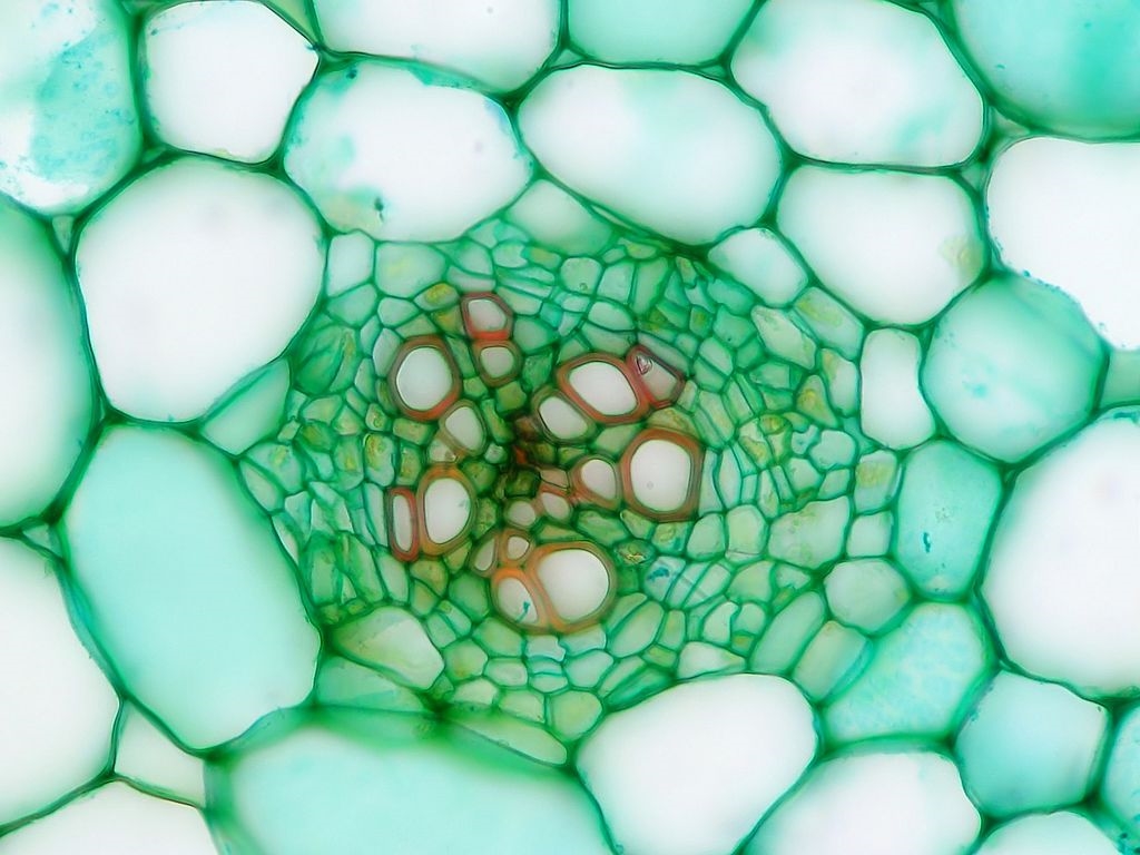

Bild 25a-d: Ein Nebenleitbündel aus dem Rindenparenchym. Die Bilder 25 a & b ungefärbt und unfixiert, 25c & d hingegen in W3Asim II Färbung. Bilder 25 b und d mit Beschriftung. Vergrößerung 200x bzw. 400x, Stapel aus 28 bzw. 5 Bildern
Sofort fällt ins Auge, dass hier das Xylem im Zentrum liegt und komplett vom Phloem umschlossen ist, es liegt also ein konzentrisches periphloematisches Leitbündel vor.
In den ungefärbten Aufnahmen sehen wir auf 7 Uhr neben dem Leitbündel einige Raphiden, diesmal im "Normalformat". Die extrem großen und abgeflachten Raphiden scheinen also eine Besonderheit der Blattspreite zu sein.
Interessant finde ich auch die Zellen des Rindenparenchyms selbst: die Bilder 25a und b zeigen darin bräunliche Plastiden und wir können davon aus gehen, dass es sich dabei um bereits im Zerfall befindliche Chloroplasten (aCl) handelt. Die Kiwi wirft im Herbst die Blätter ab und bringt dabei sicher, wie alle anderen blattabwerfenden Pflanzen auch, vorher die wertvollen Verbindungen in den Zellen der überdauernden Sprosse "in Sicherheit". Außerdem zeigt sich hier der Wert ungefärbter Schnitte: nach der Präparation sind die Zellen alle geputzt und die Reste der Chloroplasten sind verschwunden. Und ganz nebenbei stört da der Schleim nicht so - insbesondere wenn man wie ich vergessen hat, diesen vor dem Färben mit Klorix etc. zu beseitigen. :D

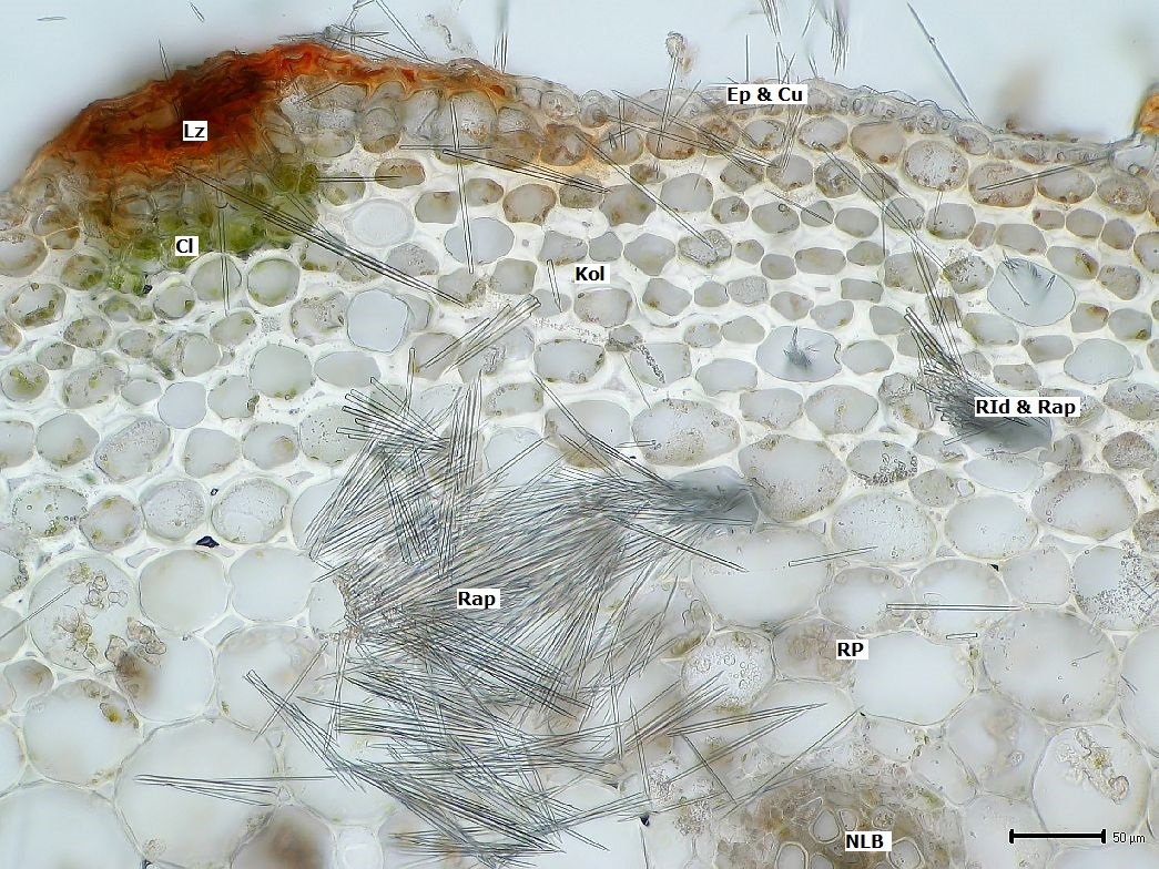

Zuletzt noch ein Blick auf eine der Lentizellen und den Kollenchymring mit vielen Raphiden:
Bild 26a,b: Randbereich des Blattstiels mit Lentizelle, Kollenchym und Raphiden, Bild 25b mit Beschriftung. Vergrößerung 200x, Stapel aus je 19 Bildern
Unterhalb der Lentizelle finden sich noch einige grüne Chloroplasten und die Raphiden haben hier ebenfalls "Normalformat" mit bis zu 1,8 µm Durchmesser bei gut 50 mm Länge. Unten rechts im Bildrand wieder eines der Nebenleitbündel.
