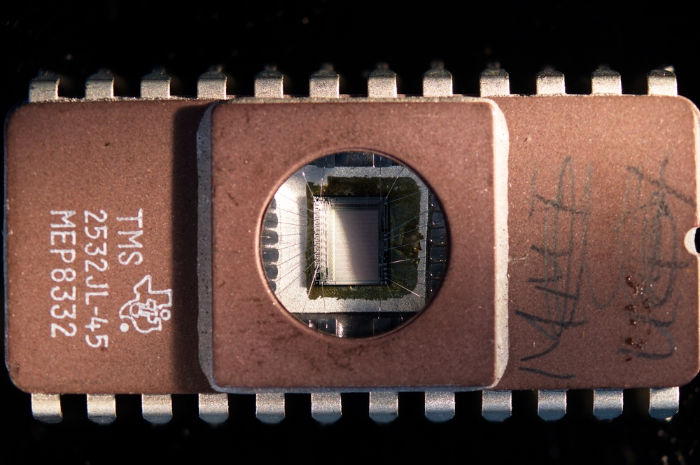

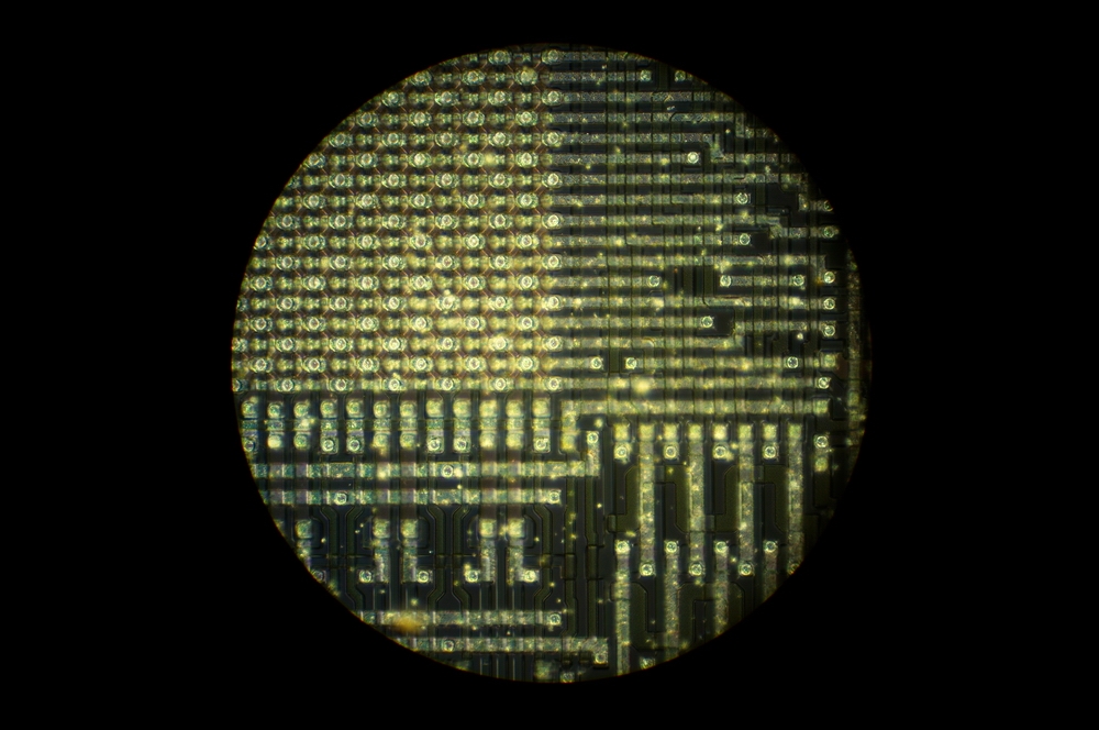

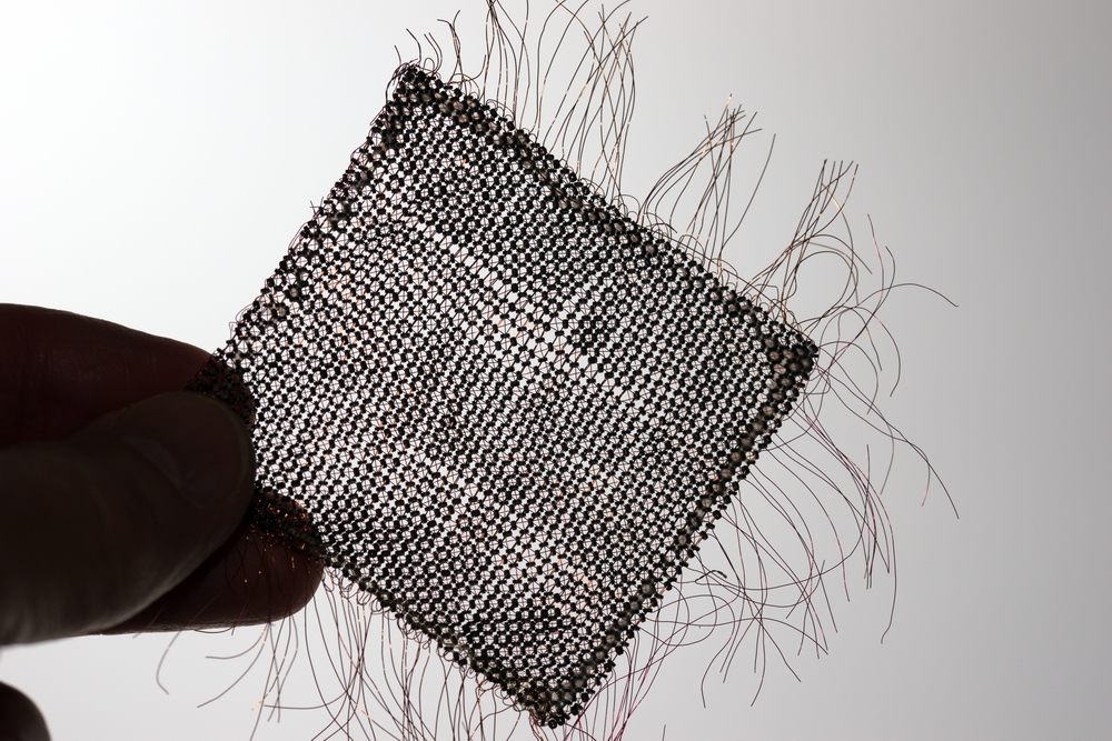

Stuessi
Hallo CBM,

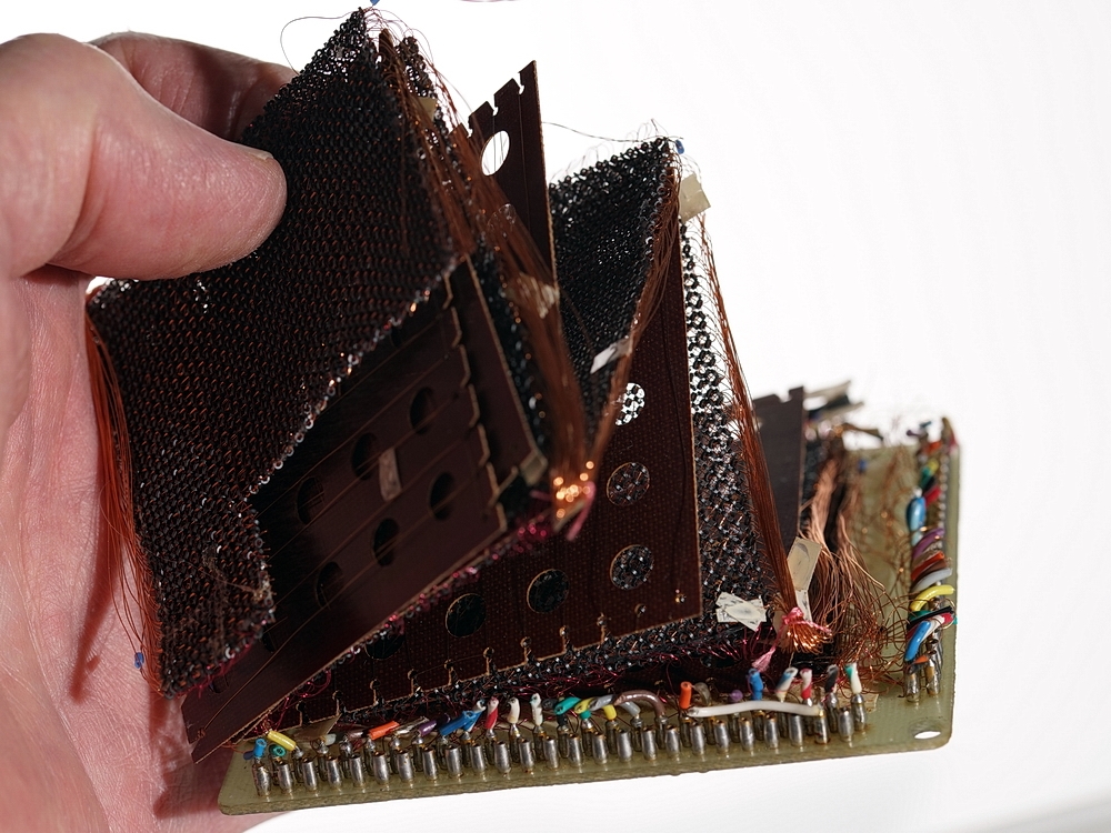

auf ca. 6x6 cm² habe ich noch 2500 Bit, die Ferritkerne kann man mit den Fingern spüren und unter dem Stemi kann man die Drähte verfolgen ...

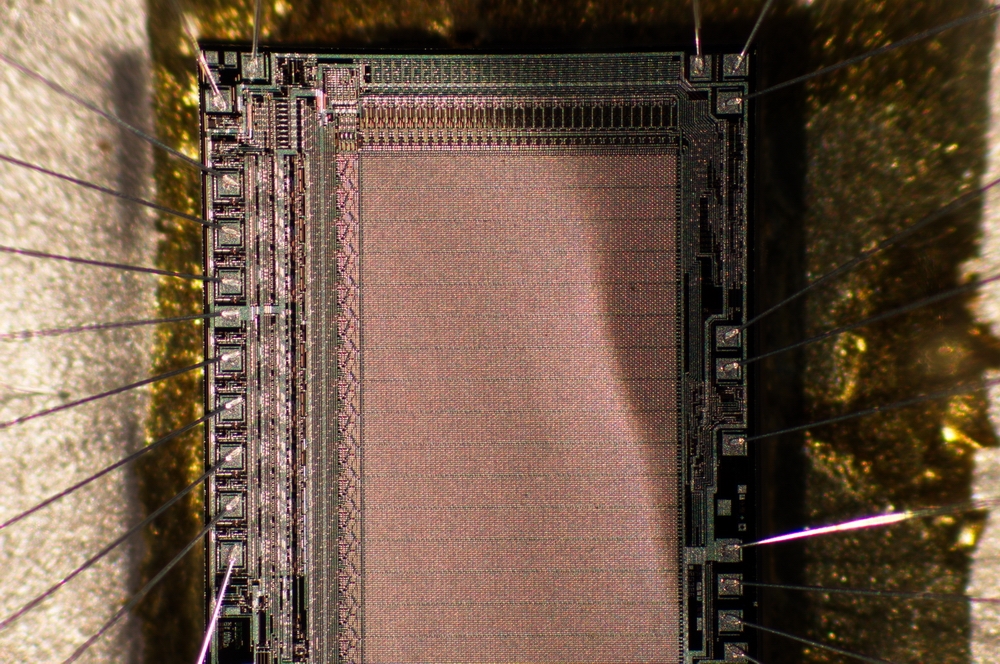

Bei EPROMs sieht das etwas anders aus, denn einigermaßen sichtbar bedeutet große Abstände der Leiterbahnen.
32 kBit EPROMs aus dem Anfang der 80-Jahre (aus COMMODORE CBM) habe ich mal untersucht, typische Abstände sind da 12 µm.
Hier einige Bilder dazu:

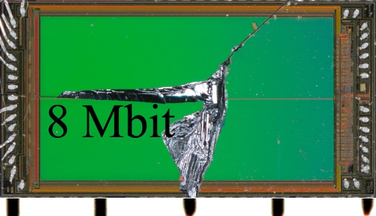

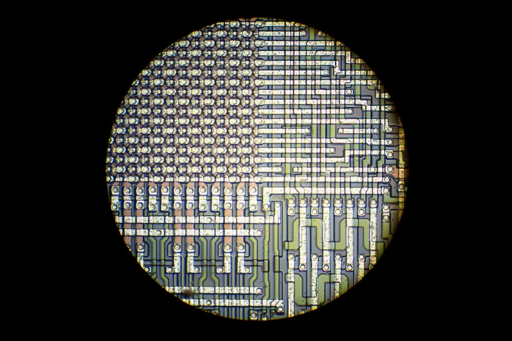

Die größte Packungsdichte habe ich in einem 8 MBit EPROM gefunden:
mit mm-Skala:

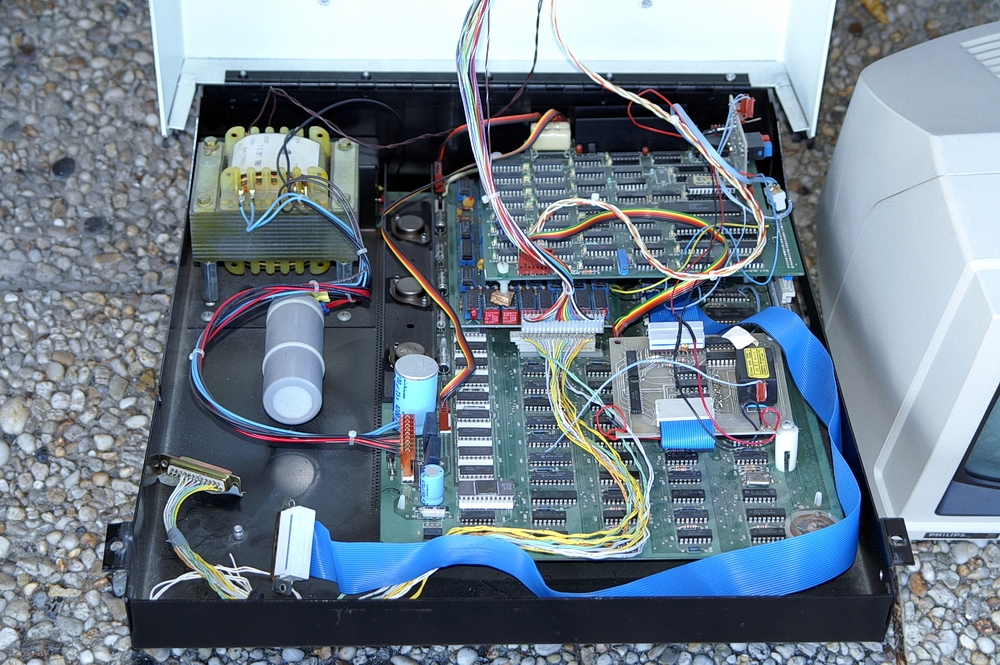

Ende der 70-Jahre habe ich vor der Verschrottung eines einige Schränke großen Honywell-Bull Computers einige Teile  an mich genommen und zum Schrecken der Familie mit nach Hause gebracht. Bis auf wenige Teile ist alles inzwischen entsorgt. Von diesem Speicherpaket konnte ich mich aber nicht trennen. Anderen Teilen trauere ich inzwischen nach ...
Knapp 2 Jahrzehnte später habe ich dann auch diesen COMMODORE Computer (mit 512x512 Bit-Grafikkarte!) entsorgt, aus dessen Ära die alten EPROMs stammen.
Ein solcher, allerdings nicht so hoch aufgerüsteter, CBM steht aber noch bei mir und funktioniert!
Die EPROMs habe ich übrigens mit Seitenschneider, Teppichmesser und Schraubenzieher geöffnet.
