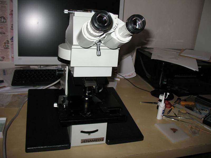

Guten Abend zusammen,
es ist angekommen, mein Jenamed 2 (ich werde es behalten):
Zustand:
Äußerlich absolut neuwertig. Kaum sichtbare Gebrauchsspuren.
Okulare und Objektive tadellos.
Feintrieb, Objektivrevolver und Vergrößerungswechsler laufen seidenweich.
Kreuztischverstellung etwas zäh aber präzise und für mich absolut akzeptabel.
1. Problem: Dioptrienverstellung am Tubus verharzt (kenne ich auch nicht anders bei den Jena-Mikroskopen), habe ich aber bereits lösen können. Will sowieso je nach Gelegenheit auf den Großfeldbinotubus umsteigen.

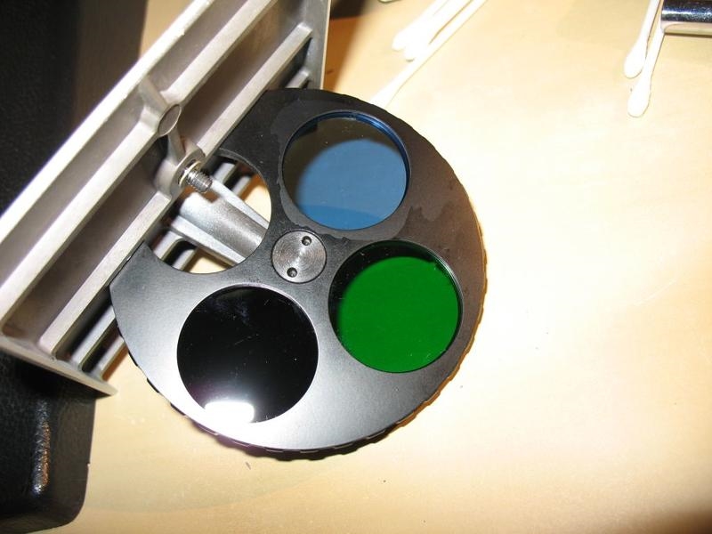

2. Problem: Filterrevolver ist etwas schwergängig und rastet nicht mehr richtig ein. Würde ich gerne neu fetten. Dazu muss ich aber die im Bild zu sehende Schraube lösen. Habe aber nicht das pasende Werkzeug. Kann mir das jemand leihweise zur Verfügung stellen?

Die Rastung am Filterrad ist zumeist nicht so straff. Willst Du es wirklich zerlegen und fetten? Dass es verharzt ist, kann ich mir kaum vorstellen (habe ich beim Filterrad noch nie erlebt). Eigentlich benötigt man den Filterwechsler nie, normalerweise bleibt der Blaufliter eingeschwenkt und gut is'.
Wenn ich das richtig sehe, sind die Löcher so groß, dass man auch mit einer feinen Spitzzange hineinkommt. Ansonsten benötigst Du diesen Stirnlochschlüssel.

vielen Dank Euch beiden. Dann lasse ich das Filterrad erstmal so wie es ist.

PS: Ein guter Entschluss, nichts an dem Filterrad zu machen. Ich würde es auch lassen, wie es ist. Ach ja, um Dich nochmal zu bestätigen: Bei einem Kauf wären mir Zustand und das Vorhandensein des Vergrößerungswechslers und der Betrandlinse auch wichtiger als ein Objektiv mehr oder weniger oder der Großfeldbino. Das alles lässt sich nachrüsten, beim Oberteil wird es schon schwieriger.
Werner
Zum Lösen von Stirnlochschrauben:
Oft funktioniert auch eine Seegerringzange (Sicherungsring-), gerade oder besser gebogen. Da sind bereits rundgeschliffenen Zapfen dran und der Lochabstand ist unerheblich.
Die Baumarkt-Universalzangen aus Blech sind aber unbrauchbar!
Gruß   -   Werner

Guten Morgen Jürgen,
wenn die Stirnlochschraube nicht zu fest sitzt (eventuell mit einem Tropfen Caramba nachhelfen), kann man sich aus Schweißdraht der entsprechenden Dicke einen Schlüssel selbst biegen.
Ansonsten, wie schon erwähnt, die Seegerringzange gerade oder gekröpft.

Hallo Jürgen,
mess doch bitte mal den Lochabstand, eventuell hab ich was stabiles am Start

Zu den Filterrevolver:
die 2-loch Mutter ist meistens nur leicht eingeschraubt es sollte eine Gute Spitzzange (mit 1mm Spitzen) reichen.

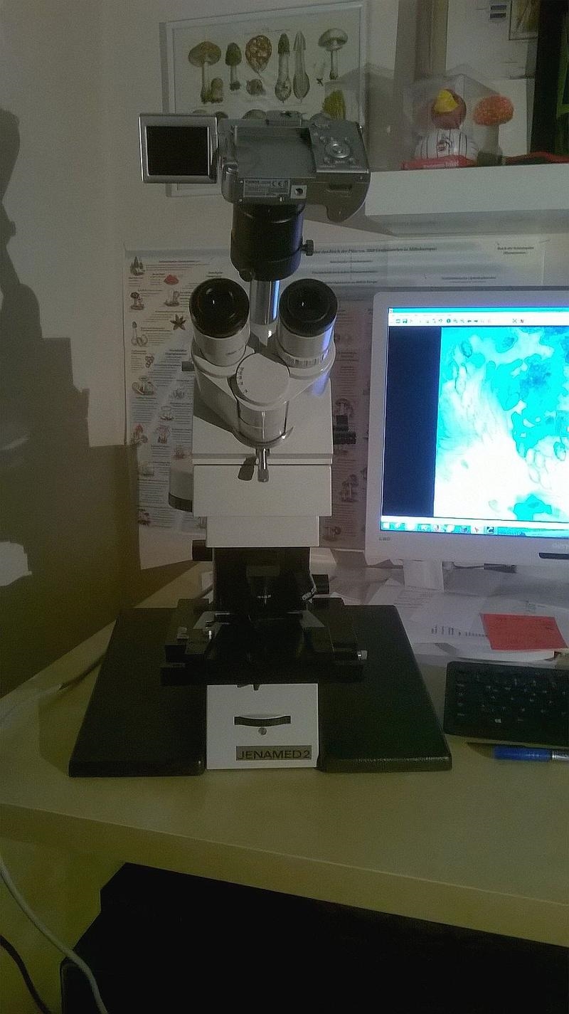

es wird: Großfeldbino ist dran, ebenso eine provisorische Kameraadaption.
Wenn man das erste mal durch das Großfeldbino schaut: wow - einfach phantastisch. Sorry Leute, eure Zeiss-Standards könnt ihr behalten  ;).
Warte noch auf den 100er Planachromaten. Dann gibt es erste Fotos...
