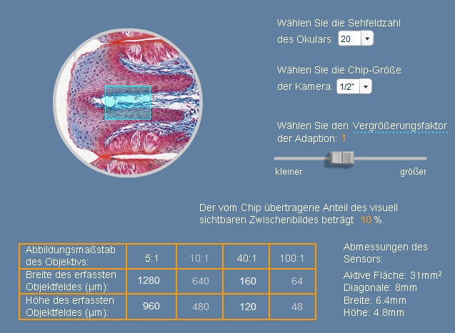

eine C-Mount Kamera ohne Zwischenoptik zu adaptieren ist möglich, aber fast immer blödsinnig. Die nachfolgende Abbildung zeigt, was man mit einer C-Mount-Kamera 1/2" im Vergleich zum Sehfeld 20mm erfassen kann. Bei einer DFK-24UJ003 mit 1/2,3"-Sensor ist das dann halt noch etwas weniger. Dafür hat die Kamera dann aber auch gleich 10 Megapixel (wozu auch immer).
Wenn man den Vorteil der hohen Systemintegration einer Mikroskopkamera nicht braucht, dann ist die richtige(!) Adaption einer Systemkamera fast immer vorzuziehen. Beide Adaptionen haben Ihre Existenzberechtigung, da sie unterschiedliche Bedürfnisse abdecken. Im gewerblichen Bereich spielt es z.B. fast nie eine Rolle, wie "schön" die Aufnahmen sind. Hier geht es oft einfach darum, einen Sachverhalt möglichst ohne großen Zeitaufwand zu dokumentieren. Hier sind spezielle Mikroskopkameras dann zumeist überlegen.
