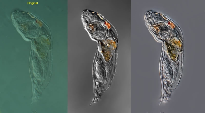

Als Extrembeispiel zeige ich gerne dieses Bild vom Mikrofotl-Workshop in Hagen: Eine katastrophale DIK-Aufnahme eines Rädertiers - in zwei Bearbeitungsversionen von Martin Kreutz und Michael Plewka. Alles klar?
