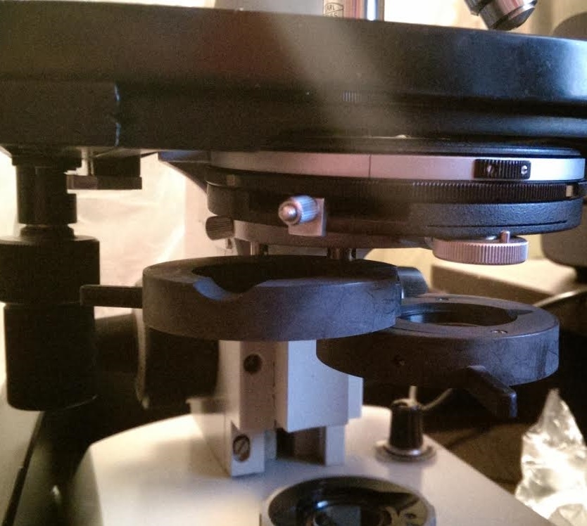

ich wollte nur kurz über meine ersten Teste mit meiner neuen UV-Beleuchtung für mein Amplival/Vertival berichten.
Es funktioniert. Bilder werde ich nachreichen, mir fehlen noch Fluoreszenz-Objekte.
Ich habe folgende LED für 4,5 EUR gekauft:
3 Watt Led Chip Grow 700mA 390nm 410nm UV Ultraviolet 3W Epistar HighPower 3,4V (EBAY).
Aus dem Rest des hier schon irgendwo mal erwähnten 23 mm Alu-Besenstiels habe ich mir ein 20 cm Stück abgsägt.
In einen kleinen Rohr-Rest habe ich geschmolzenes Dachdeckerblei etwa 4 cm hoch eingegossen. Nach Aushärtung und plan-schleifen wird das der Kühlkörper für die LED, die mittig darauf geklebt wird (mit Thermo-Leit-Paste unter dem Zentrum der LED). In die Seite 2 Kerben reinschleifen (für die Kabel), dann passt die gekühlte LED genau in das 23 mm Rohrstück. Die Kabel schließe ich an an primitives Labor-Netzteil an, an dem ich auch meine Weißlicht-LEDs betreibe.
Das ganze passt dann problemlos in die orginal-Narval-Lampenjustage sowohl vom Amplival (Stativ unten) wie auch dem Vertival (Stativ mitte).
Weiße LED raus, blaue rein (mit Spiegel fokussieren auf die Blende) passt. Nur die Kamera spielt nicht auf anhieb mit: eingestellter Weißabgleich für UV völlig daneben...
Durchgucken darf man nicht, aber an der Kamera (oder am PC) kann man alles sehen. Mal sehen, was ich damit alles machen kann.
