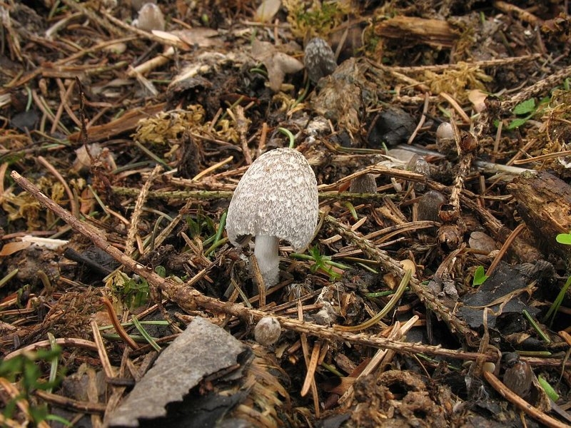

Coprinopsis echinospora (Warzigsporige Hasenpfote)
Gefunden habe ich diesen seltenen Tintling im Fichtenwald auf Taubendung.
C. echinospora ist einer der wenigen Tintlinge mit warzigen Sporen. Der Keimporus ist sehr groß und deutlich vorgewölbt.

Makro:

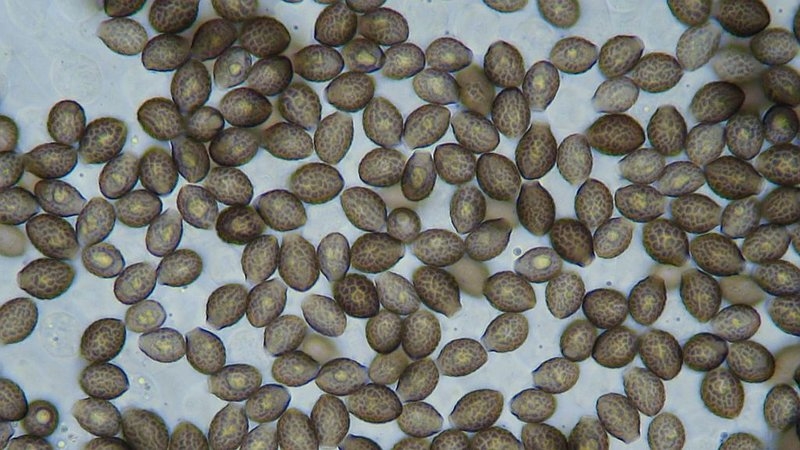

Sporen 1000fache Vergrößerung, Zeiss Jena Planachromat HI 100x/1,30 oo/0,17-A, Stack aus sieben Einzelaufnahmen

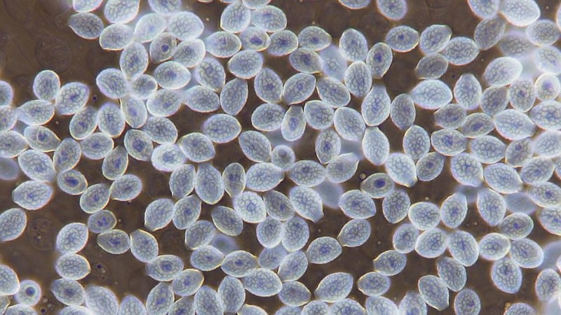

Als kleine Spielerei das gleiche Foto als Negativ. Ich finde, die grobwarzige Ornamentation der Sporen kommt hier noch deutlicher zum Vorschein

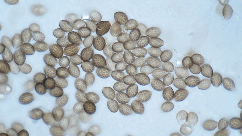

Guten Abend,
ich habe mittlerweile bei einem netten Forumsmitglied unterschiedliche 100er Objektive der Zeiss Jena CF 250 Reihe testen können (Achromat, fl-Planachromt, GF-Planachromat und einen Apochromat). Gegenüber meinem Planachromat brachten der Achromat und der GF-Planachromat keine Vorteile, der fl-Planachromat lieferte hingegen ein helles, klares und sehr gut aufgelöstes Bild. Stand aber leider nicht zum Verkauf  :-. Der Apochromat lieferte ein ebenso brilliantes Bild und löste noch einen Tick besser die Strukturen meiner untersuchten Pilzsporen auf. Der Unterschied war aber wirklich nur im dirketen Vergleich erkennbar. Rein visuell ein großer Unterschied zu meinem Planachromaten. Warum erzähle ich das? Ich konnte den Apochromaten käuflich erwerben  :). Und bin seitdem nicht nur etwas sondern seeehr zufrieden mit meinem Jenamed. Verliere zwar den Vorteil der Großfeldoptik, das brilliante Bild und die super Auflösung sind es mir aber Wert. Auf Fotos diesen Unterschied zu dokumentieren, ist immer schwer (habe keine Testdiatomeen oder Testplatten). Versucht habe ich es trotzdem.
Apochromat Stack aus 9 Einzelbildern:
Zum dirketen Vergleich noch mal das gestackte Foto mit dem Planachromat:

Hallo Jürgen -
die Fotos sind aber doch unterschiedlich hell (belichtet?). Im zweiten sehen ich Ölkörperchen oder Kerne (?) in den Basidiosporen - warum nicht im ersten?
