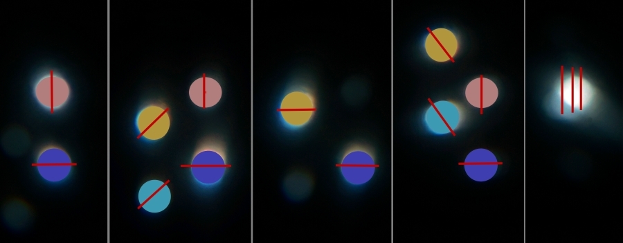

Olaf, ich glaub' ich hab's, etwas unsauber zwar ...
Leider blicke ich überhaupt noch nicht durch – vielleicht helfen Buntstifte, bitte noch nichts verraten.
Gruß, Heiko
Lieber Olaf,
vielleicht so?

so nicht, aber ich werde Dir später heute oder morgen weitere Literatur zur Lösung liefern. Eigentlich müßtest Du aber nur das über den Kompensator erlernte konsequent anwenden und die Schwingungsrichtungen mit einbeziehen.
Nur zu, lieber Olaf, ich bin leidensfähig. Und der ,,zweite Bildungsweg" ist immer eine Herausforderung für den, der ihn ,,stolpern" muss oder will ...
Um Dir die Lehrtätigkeit zu erleichtern, schlage ich die ,,Scheibchenweise-Abfrage-Methode" vor:
- die beiden ,,Brocken" liegen übereinander,
- oben der ordentl. Strahl,
- unten der außero. S.,
- die Schwingungsrichtungen stehen senkr. zueinander.
Stimmt das so weit?
Gruß, Heiko

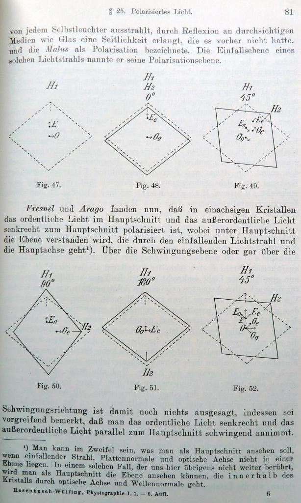

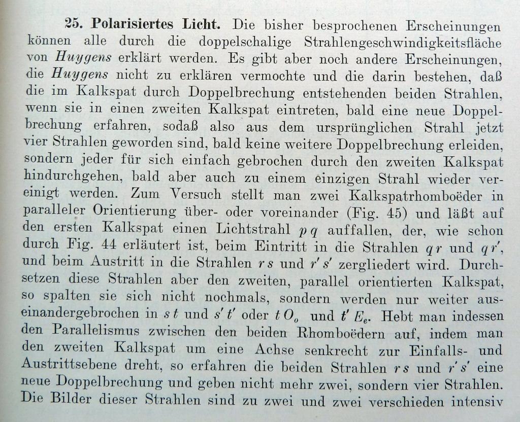

ich bin doch schon jetzt dazu gekommen, eine verständliche und sehr informative Quelle für den Huygens-Versuch zu finden, die mir die Erklärungsnot abnimmt. Es ist Rosenbusch-Wülfing: Mikroskopische Physiographie, eine wahre Fundgrube für alle Freunde der Pol-Mikroskopie. Er schreibt:
Viel Spaß, Olaf

Dein erstes Scheibchen stimmte perfekt, aber ich hatten den letzten Beitrag mit der Lösung schon gepostet, bevor ich Deinen neuen Beitrag gesehen hatte. Nun ist also die Katze leider schon völlig aus dem Sack. Ich hoffe, Du bist nicht traurig.
Lieber Olaf,
was ist von dieser Variante zu halten?
Lieber Heiko,
Deine letzte Variante stimmt!

Lieber Heiko, und wie hast Du die zarten Farben in der ersten Bilderserie hingebracht? Das sieht doch aus wie Komplementärfarben.
