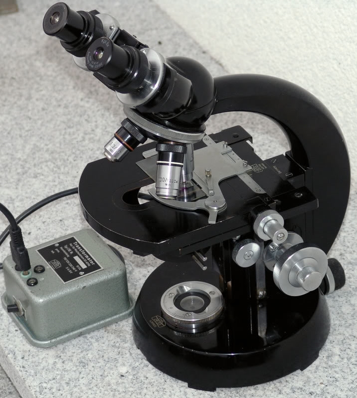

Hallo Ulrich -
ein GFL sieht sieht so aus:
und hat immer einen eingebauten Kollektortubus in den man eine Lampe einstecken kann!
