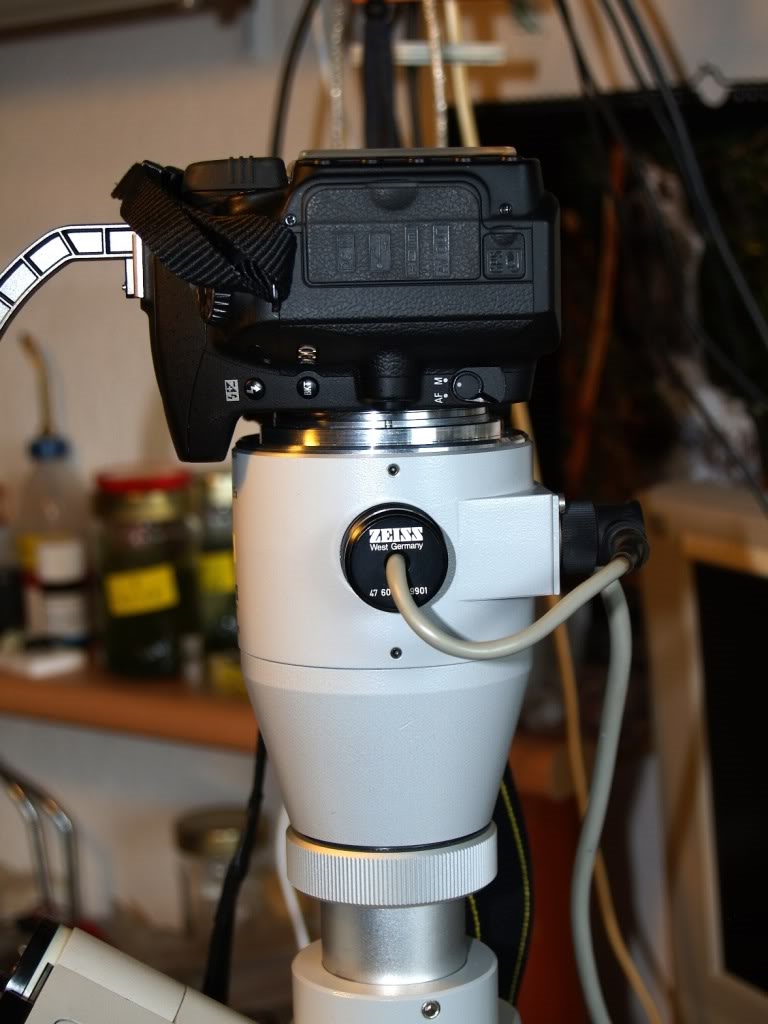

Wenn Sie Genaueres über die Kameraadaption wissen möchten, müssten Sie sich mit "meinem" Mechanikus in Verbindung setzen. Seine Email könnte ich Ihnen per PN zukommen lassen. Das MC 63-Gehäuse ist geringfügig verkürzt und ein Nikon-Bajonett eingesetzt worden. Das Nikon Auflagemaß beträgt 46,5 mm.
Blitz: Die "Nase" ist berücksichtigt. Am besten stelle ich noch ein Foto ein, um alle Klarheiten zu beseitigen, aber erst morgen oder übermorgen.

Günther Langer
Hallo Herr Bollmann,
die versprochenen Bilder:
Ich glaube, die Bilder sind selbsterklärend.
