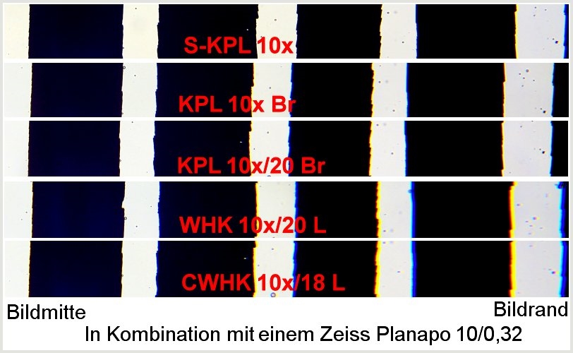

Hallo  Gunther,
Zitat...Durch Kombination mit verschiedenen Okularvergrößerungen läßt sich ein weiter Vergrößerungsbereich abdecken. Ich verwende das 25er zusammen mit zwei Olympus-Okularpaaren 8x und 15x und einem Optovar. Auf diese Weise lassen sich sinnvolle Vergrößerungen von 200 bis 750fach realisieren, ohne Objektivwechsel und ohne die Gefahr, in leere Vergrößerungsbereiche zu geraten. (Die Olympus-Okulare harmonieren ohne Einschränkung mit den Zeiss-Objektiven.).
Ich stelle mir gerade die Frage, wieso Du Olympus Okulare verwendest. Ist der Grund der, dass es die Zeiss KPL 8x nicht als Weitfeld Okulare gibt? Ich habe einmal Olympus WHK 10x20L mit den Zeiss KPL verglichen. Das Ergebnis war recht gut, allerdings gab es Farbfehler am Rande des Sehfeldes, welche ich bei den KPLs nicht festgestellt habe.
viele Grüße
Jochen
Gunther Chmela
Hallo Jochen,
der Grund ist wahrscheinlich lächerlich einfach. Die Olympus-Okulare waren für mich einfacher zu bekommen als entsprechende Zeiss-Okulare. Und da ich in früheren Zeiten bereits gute Erfahrungen mit CWHK 10x/18 zusammen mit Zeiss-Objektiven gemacht hatte ...
Da ich Brillenträger bin, kommt mir noch etwas anderes entgegen: Die WHK 15x sind wirklich erstklassig, und die Zeiss 16x gibt's nicht als Brillenträgerokulare.
Was die von Dir gesehenen Farbsäume betrifft, na ja, da muß man schon sehr genau hinschauen. Ehrlich gesagt, ich sehe sie nicht! Wenn, dann sind sie wahrscheinlich nur ganz weit draußen am Bildfeldrand - und der interessiert mich als Nicht-am-Mikroskop-Fotografierender nicht (schönes Wort, gell?). Als solcher betrachtet man ohnehin immer das Zentrum des Gesichtsfeldes.
So einfach ist das  ;)!

Ich habe bei dieser Gelegenheit auch einen Okularvergleich hier im Forum "ausgegraben", danach kommt das Olympus Okular nicht besonders gut mit dem Zeiss Objektiv zu recht.
http://www.mikroskopie-forum.de/index.php?topic=3697.0
An so deutliche Qualitätseinbußen kann ich mich aber nicht erinnern. Ich werde einmal bei Gelegenheit die Olympus Okulare auspacken und nochmals testen.
Hallo Jochen,
ja, den damaligen Vergleich kenne ich - und ich hab mich damals schon gewundert. Ich sehe, was ich sehe, und meine Augen sind gut! Wenn ich also z.B. mit meiner Kombination (allerdings mit Zeiss-Achromat 100/1,25 oder mit Zeiss-Planapo 63/1,4) die Feinstruktur von Frustulia rhomboides auflösen kann, und wenn das Bild dann beim Wechsel des Okulars zum Zeiss Kpl 10/18 unverändert weder besser noch schlechter ist - ja, was dann?
Ingenieursmäßige Meßkunst in allen Ehren, aber wenn bei mir die Realität anders aussieht, soll ich dann sagen, diese Kombination taugt nichts? Und Zeiss-Okulare verwendenden, damit ich mir "nichts vorzuwerfen" habe?
Gunther
P.S.: Falls jemand mitliest, der die oben genannte Diatomee nicht kennt: Es gehört schon einiges dazu an optischer Qualität, um deren Feinstruktur sichtbar zu machen.
rhamvossen
Hallo Gunther,
Zitatngenieursmäßige Meßkunst in allen Ehren, aber wenn bei mir die Realität anders aussieht, soll ich dann sagen, diese Kombination taugt nichts?
Nein, das solltest du nicht sagen. Weil der Praxis einfach oft anders ist. Ich hab in der letzten Zeit viele verschiedene Objektiv/Okular kombinationen getestet. Ich habe festgestellt das manche Kombinationen von unterschiedliche Hersteller (zum Beispiel Zeiss/Olympus) sogar bessere Ergebnisse gaben als die "richtige" Kombination. Für mich ist die wirklich richtige Kombination die, die in der Praxis das beste Ergebnis gibt, und nicht die, die auf Grund der Theorie besser sein sollte. Bei uns in Labor geht das nicht anders. Beste Grüsse,

#28
Lieber Herr Chmela,
da lese ich gerade, dass es fast keinen Unterschied macht, welches Okular zu welchem Objektiv man verwendet. Das hat mich doch etwas erschüttert und so habe ich sofort diesen Vergleich angestellt. Mit meinen Augen sehe ich bei falscher Kombination schon einen Unterschied und nicht nur schwache Farbsäume. Wenn ich mich natürlich nur mit einem Sehfeld von ~10mm zufrieden gebe und niemals fotografiere, so ist wohl auch ein Huygens- oder Ramsden-Okular noch geeignet.
Farbreine Grüße
Peter H.
Gunther Chmela
Lieber Herr Höbel,
das habe ich nun gerade nicht behauptet! Ich habe lediglich gesagt, daß ich mit meiner Kombination sehr zufrieden bin - und daraus den Schluß gezogen, daß Olympus-Okulare mit Zeiss-Objektiven gut harmonieren. Ich habe außerdem gesagt, daß ich mit WHK 8x und WHK 15x und PlanNeofluar 25/0,8 Imm. keine Farbsäume sehe (auch am Rand des Feldes nicht), die stärker wären als mit Kpl 10x. Und ich sehe sie wirklich nicht.
Übrigens: CWHK 10x und WHK 10x sind bis auf das unterschiedliche Sehfeld in der Korrektion identisch.
