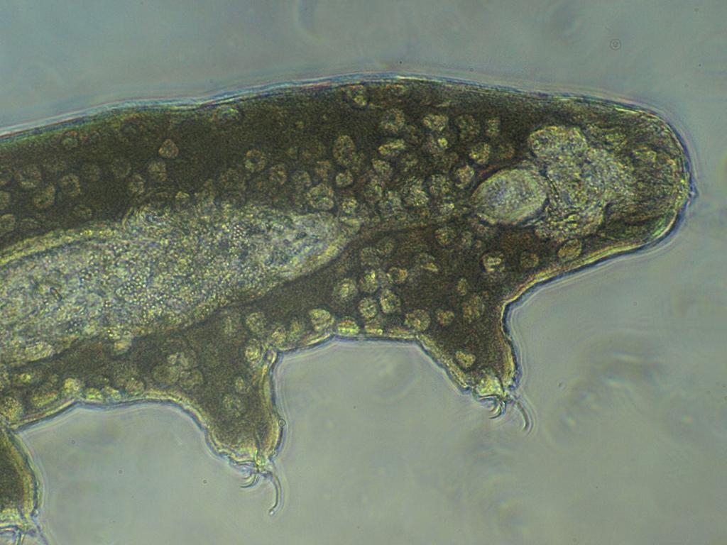

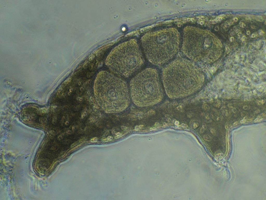

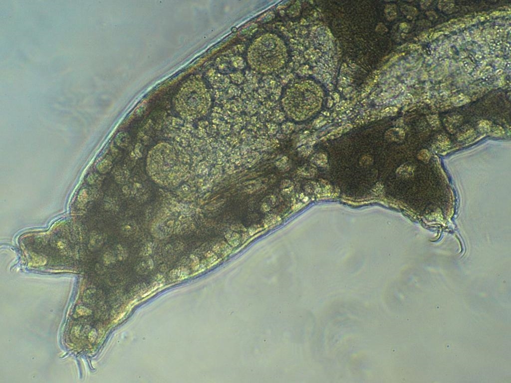

ich habe heute einen Kunden in Nordeutschland besucht. Eine Kläranlage. Dort hatten sie ein nettes CZ Mikroskop, das tatsächlich zur Schlammuntersuchung genutzt wird. Das habe ich mir natürlich nicht entgehen lassen. Dabei habe ich auch Bärtierchen gesehen. Meine ersten :-*.
Die Tiere leben im Bewegt-Becken, sind also ständig in schneller Bewegung und kriechen über die braunen Flocken. Sie sind 660 µm groß. Unter dem Stemi erscheinen sie rein weiss.
Fotographiert mit dem 20x/0,4 Phv mit Phasenblende, Projektiv PK 4:1.
Kennt die jemand näher und viel Spaß beim Betrachten.
Carsten
Tier 1 vorne
Tier 1 hinten
Tier 2 vorne
Tier 2 hinten

Stefan K.
Hallo Carsten,

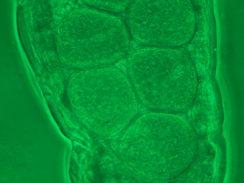

obwohl es schwer ist, Bärtierchen am Foto zu bestimmen, würde ich aufgrund der vier Makroplakoidstäbe und der Krallenform einen Angehörigen der Gattung Hypsibius vermuten. Zumindest Tier eins ist ein Weibchen, auf dem zweiten Bild erkennt man gut die Eier.
Stefan

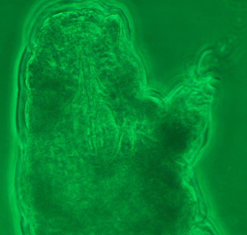

Carsten Wieczorrek
Nachschlag.
Hier nochmal ein paar Bilder.
Alle Bilder im Phasenkontrast mit dem 20er bzw 40er. Beleuchtet habe ich mit meiner neuen 525nm Lampe.

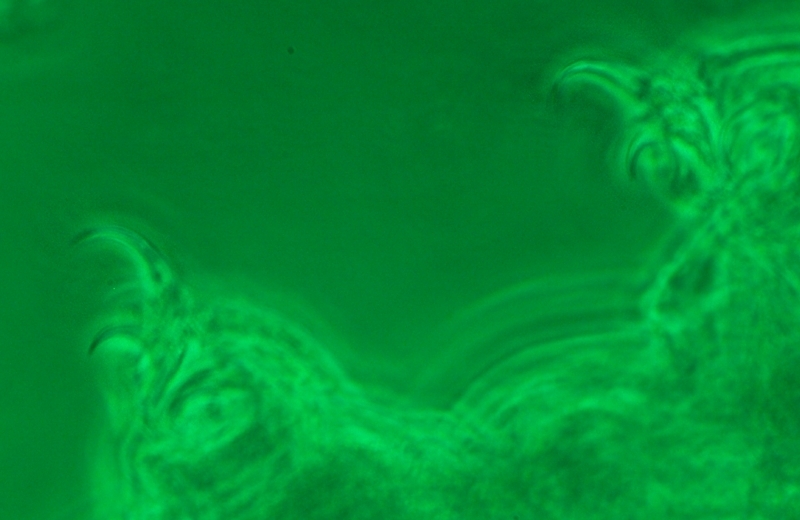

Das Tier als (fast) ganzes, vielleicht kann man hier die Krallen besser erkennen.
Krallen in Nahansicht.

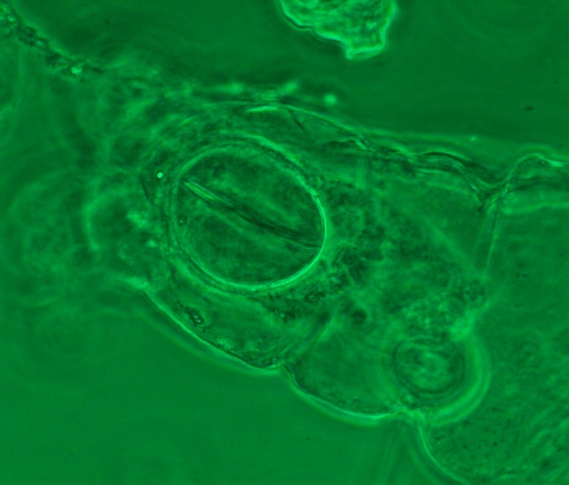

Der Kaumagen in einer leeren Exuvie aus dem Klärschlamm.
Und im lebenden Tier.
Und nochmal die Eier.
Viel Spaß
