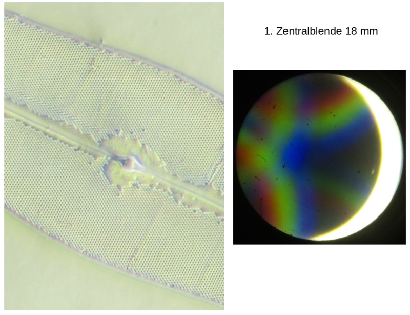

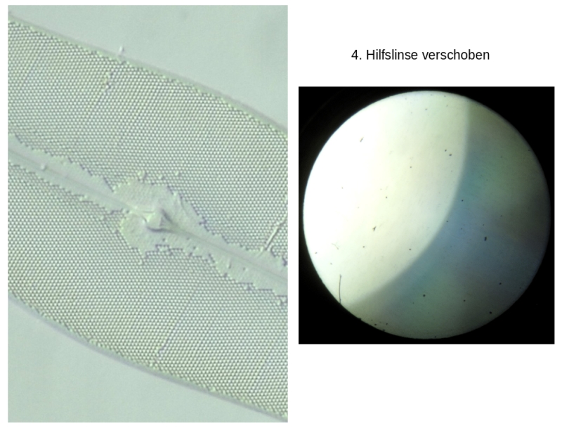

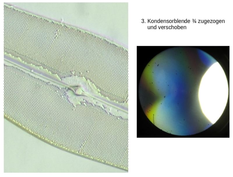

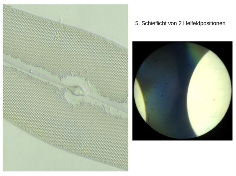

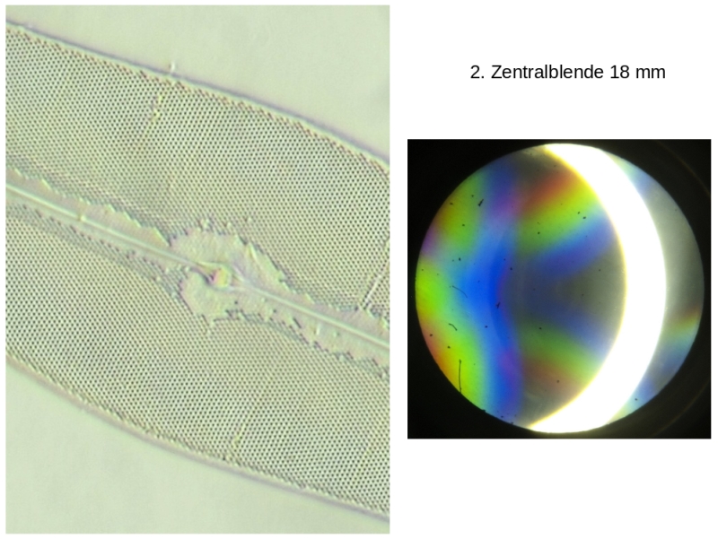

Schieflicht is eine einfache Methode zür Steigerung von Kontrast und Auflösung. Es gibt sehr viele verschiedene Möglichkeiten um Schieflicht zu bekommen. Ich zeige hier nur ein Paar Methoden, das Ergebnis ist jeden Mal ein bischen anders. Ich finde das Ergebnis mit Methode 4 das beste: die Auflösung ist hoch und da sind sehr wenig Farbsaume oder andere Artefakten. Nachteil ist das das Bild ein bischen blass wird. Für die Tests wurde ein Zeiss-Winkel Achromat 40/0.65 gebraucht und ein Phasenkondensor. Die Kondensorblende und Leuchtfeldblende sind immer ganz geöffnet, abgesondert bei Methode 3. Die  Zentralblende ist 18 mm und liegt in eine freihe Position der Phasenkontrastkondensor. Bei jede Methode muss man ein bischen spielen mit die Hohe des Kondensors um die richtige Position zu finden. Neben die Bilder von P angulatum sind Foto's zu sehen von die Objektiv Hinterlinse, gemacht durchs Phasenteleskop.

die rechten Bilder erinnern mich an eine Sonnenfinsternis. Aber mal noch was anderes: Stammt die Diatomee aus einer fossilien Lagerstätte (Kieselgur) oder ist die rezent? Sieht irgendwie angelöst aus, oder muss die so aussehen?
Das Präparat war ein gekauftes Streupräparat, weitere Informationen habe ich nicht. Aber viele Exemplare in dieses Präparat sehen angelöst aus. Beste Grüsse,
