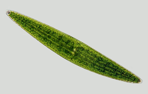

Hier übrigens ein Closterium lunula von mir bei leicht schiefer Beleuchtung:

DIK ist einfach das beste Verfahren für das Leben im Wassertropfen. Und dadurch dass immer mehr Mikroskopiker DIK haben, ist es verständlich, dass auch immer mehr DIK Bilder gezeigt werden. Vieles kann man natürlich auch mit schiefer Beleuchtung machen - aber DIK ist einfacher und reproduzierbar.
Das man auch mit schiefer Beleuchtung tolle Bilder machen kann, zeigst Du mit Deinem Closterium.

Zitataber DIK ist einfacher und reproduzierbar.
Aber auch viel teurer. Nun, schiefe Beleuchtung empfinde ich keineswegs als schwierig. Was meinst Du mit "reproduzierbar"?
Liebe Angie,
ZitatWas meinst Du mit "reproduzierbar"?
Schiefe Beleuchtung erzeugt Artefakte. Es gehört Erfahrung dazu, diese von echten Strukturen zu unterscheiden. Und wenn zwei Mikroskopiker mit zwei unterschiedlichen Mikroskopen und schiefer Beleuchtung etwas anschauen, kann es sein, dass beide jeweils etwas anderes sehen.
Herzliche Grüsse,
Lieber Eckard,
danke für die Erklärung. Nun, bei zwei unterschiedlichen Mikroskopen (und wahrscheinlich auch minimal anderer schiefer Beleuchtung) ist dies in der Tat sehr wahrscheinlich. Kennt man aber die beobachtete Art gut, sind solche Unterschiede doch vernachlässigbar, oder?
