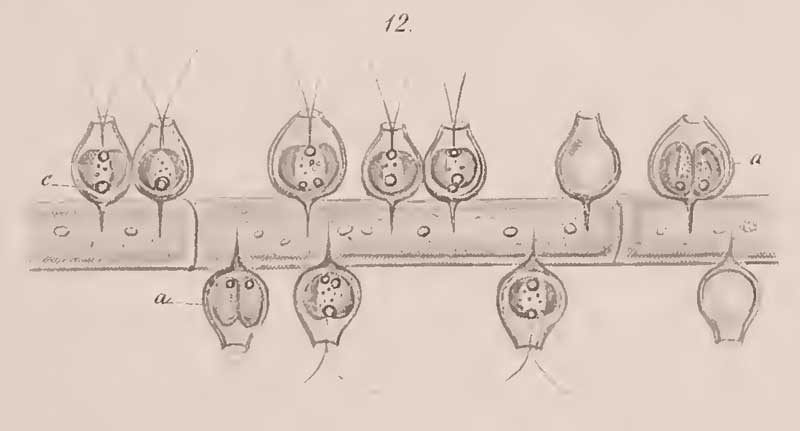

Die Erstbeschreibung von Chrysopyxis bipes erfolgte 1878 durch Stein (Stein, F. von (1878). Der Organismus der Flagellaten. In: Der Organismus der Infusionsthiere nach eigenen Forschungen in systematischer Reihenfolge bearbeitet. III. Abtheilung. 1. Hälfte. Verlag von Wilhelm Engelmann, Leipzig). Hier Steins Zeichnungen:
Beim Vergleich mit den folgenden Fotos erkennt man, wie präzise Stein beobachtet und gezeichnet hat.

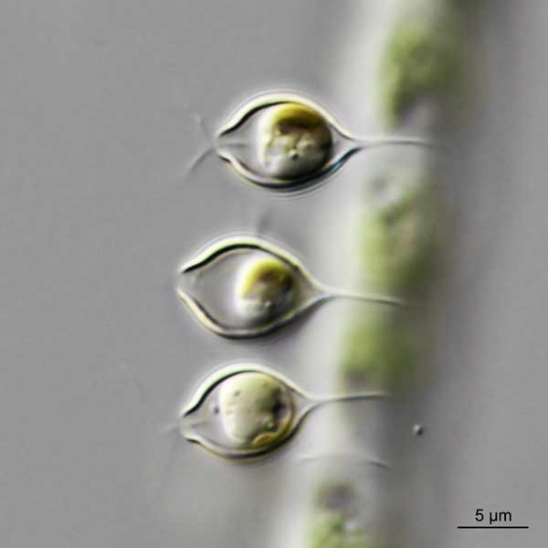

Hier meine Fotos von Chrysopyxis bipes

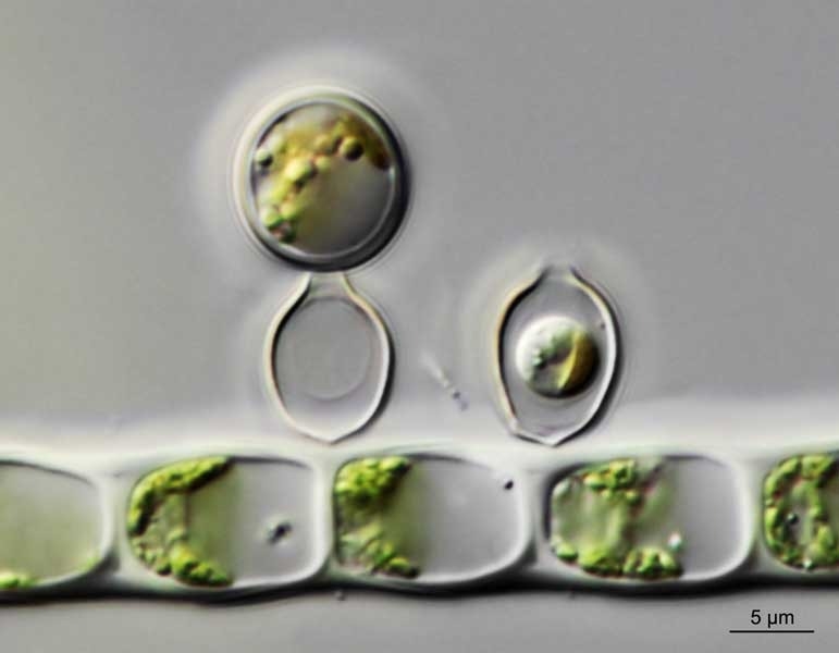

Auf dem zweiten Foto erkennt man sehr schön den Unterschied zwischen dickwandigen (= alten) und hyalinen (= neuen) Gehäusen.
Auf dem nächsten Foto wurde auf die Gallertfäden fokussiert, mit denen die Gehäuse am Algenfaden befestigt sind.

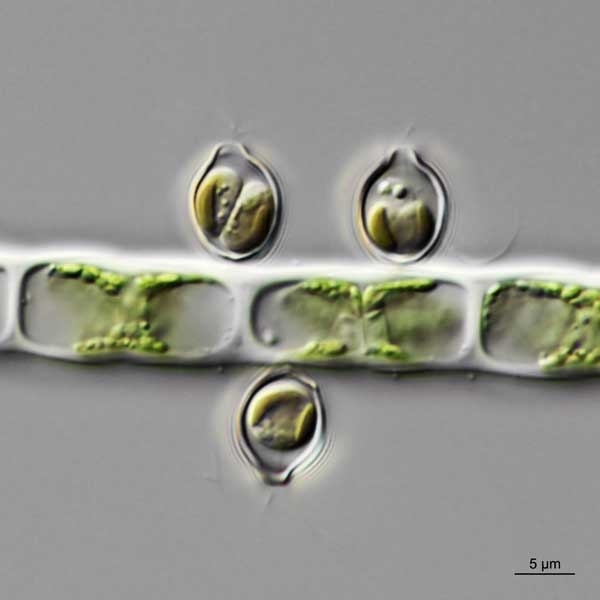

Hie liegt der Fokus auf der Gehäuseöffnung:
Im Gehäuse oben links sind die beiden durch Zellteilung gebildeten Tochterzellen zu sehen.

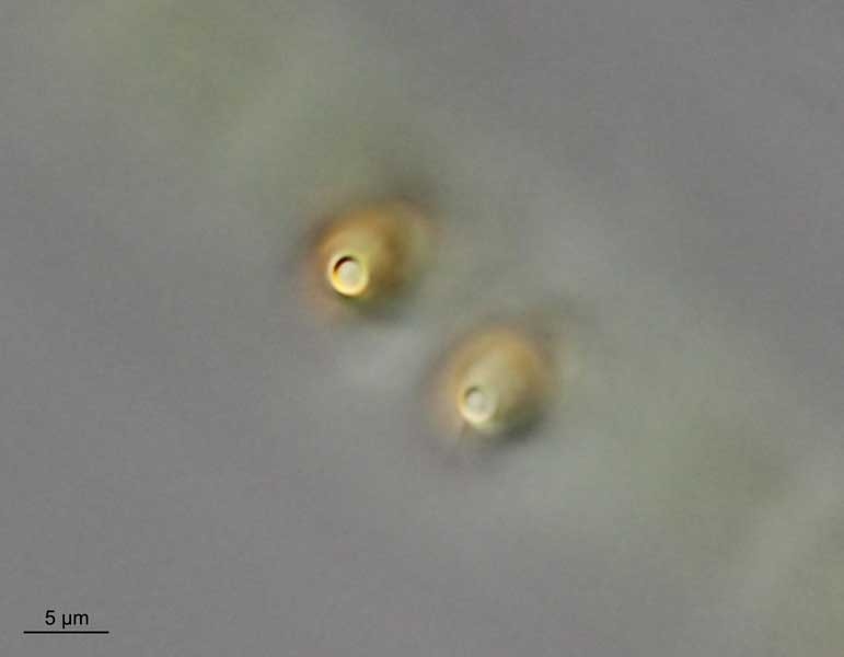

Die Cyste liegt vor der Gehäuseöffnung. Im Gehäuse kann man die bei der Cystenbildung zurückgebliebene Zellwand der Goldalge erkennen.

Hallo Bernd,
eine super Dokumentation! Durch Deinen Beitrag habe ich jetzt auch endlich gelernt, wie der Faden um die Alge gelegt wird. Das war mir bisher immer schleierhaft.
piu58
Schöne Bilder. Wie sie alle in Reih' und Glied an der Alge hängen. Auch die verschiedenen Fokuslagen und der Vergleich mit der Zeichnung: Alles sehr instruktiv und auch ein sehr schöner Fund. Danke.

Hallo Bernd,
Vielen Dank für die schöne Dokumentation. Leider fehlt mir die dritte Abteilung des Stein. Die Zeichnungen in den ersten beiden Abteilungen (Ciliaten) sind nämlich spektakulär gut!
