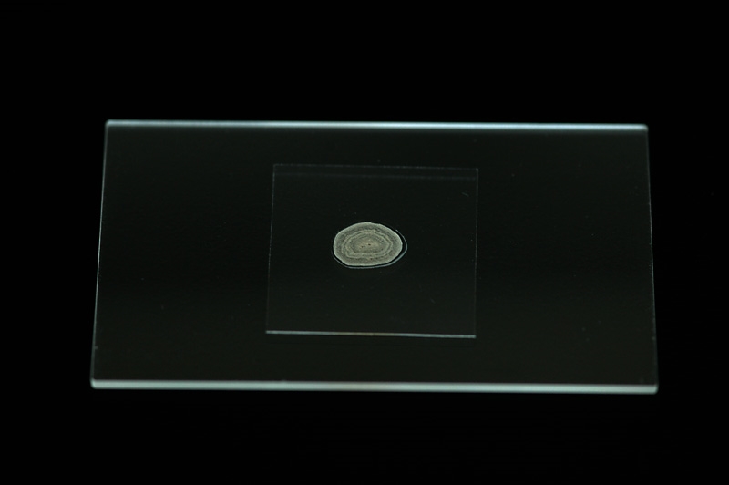

Ein fertiger Schliff mit provisorisch (Wasser) angepapptem Deckplättchen. Beim verwenden von Kitt zum Einbetten "verschwindet" auch der Rest vom Kittrand um die Probe.
Fertiger Dünnschliff

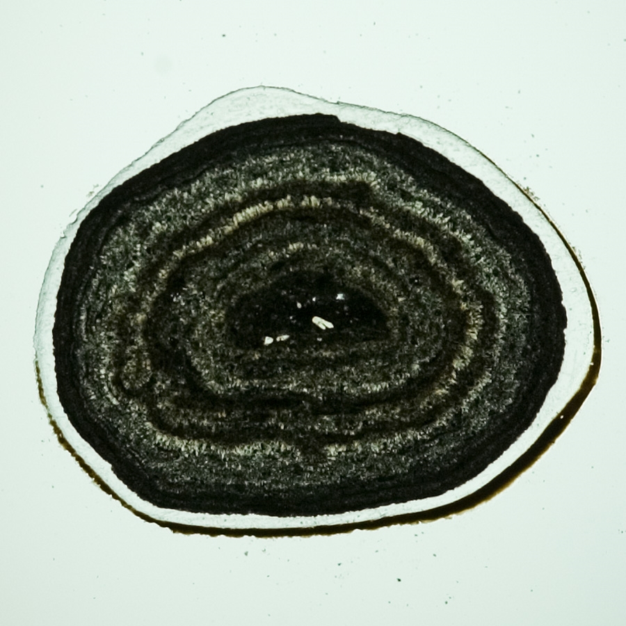

"Hellfeld", Transmission

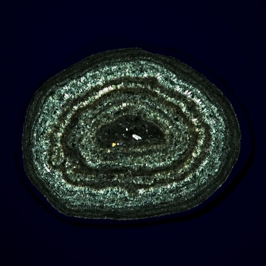

Zwischen zwei gekreuzten Polfiltern

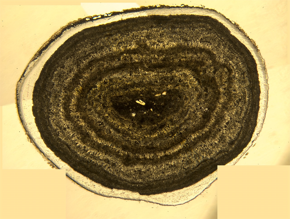

* Weil ein 5x Objektiv das Kleinste ist was ich habe, musste sowas wie ein Mosaik gemacht werden
* Normal sitzt eine Industriekamera auf dem Metalloplan. Deshalb hatte die Spiegelreflex ohne Relaisoptik auszukommen.
Hier in etwas größer
Dünnschliff in Transmission, Probendurchmesser ca. 6mm

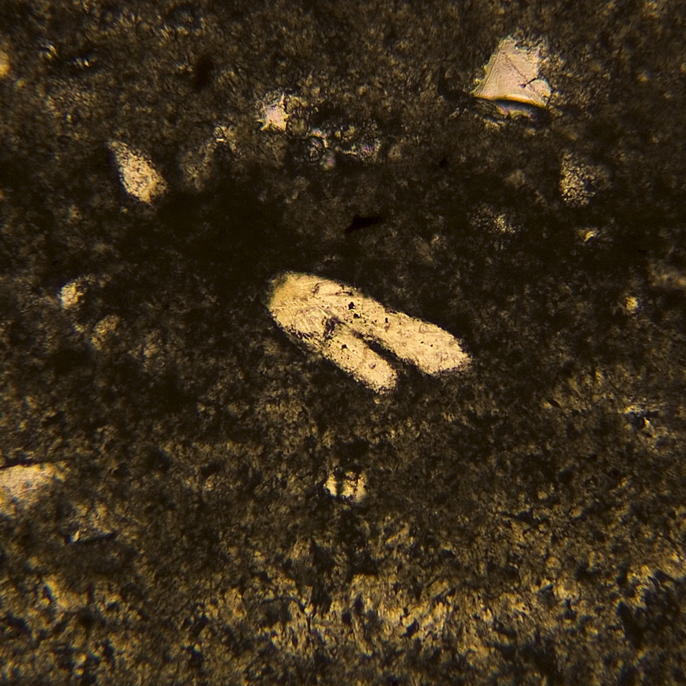

Und zum Spaß dann doch noch das 16er Objektiv für den Kristall in der Mitte:
Zentrum der Perle

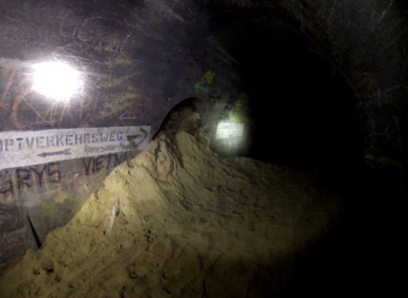

Ich hatte heute ein Gespräch mit einer Historikerin, die dort unter anderem für die legalen Führungen (die nur in trockenen Bereichen stattfinden) und den Denkmalschutz zuständig ist. Nach deren Angaben kommen die Pisoide dort sehr häufig an vielen Stellen vor. Allerdings noch nicht lange. Vor einer nicht genau genannten Zeit hat eine Gruppe Schatzsucher (nein, keine Geocacher) dort mit schwerem Gerät die Betonmauern des Haupteisenbahntunnels an vielen Stellen durchbrochen, weil man dort das Bernsteinzimmer vermutet hat. Gefunden hat man nur märkischen Heidesand. Der hat dort Quarzsand-Qualität: extrem fein und weiss. Und der rieselt durch alle Öffnungen wie in einer großen Sanduhr. Dieser Sand verstopft mittlerweile die Bunkereigene Abwasserkanalisation, was dazu führt, das das Wasser durch den Beton geht und irgendwann durch den Tunnel fließt, so wie auf meinen Bildern.
Die Historikerin vermutet, das dieses Pisoide aus der Betonverwitterung stammen, die Eisenfarbe aus der an einigen Stellen freigelegten Armierung und auch die Kristallisationskeime möglicherweise schlicht Roststücke sind. Dem wiederspricht aber der schöne weiße Kern in Raphael's Bild.
