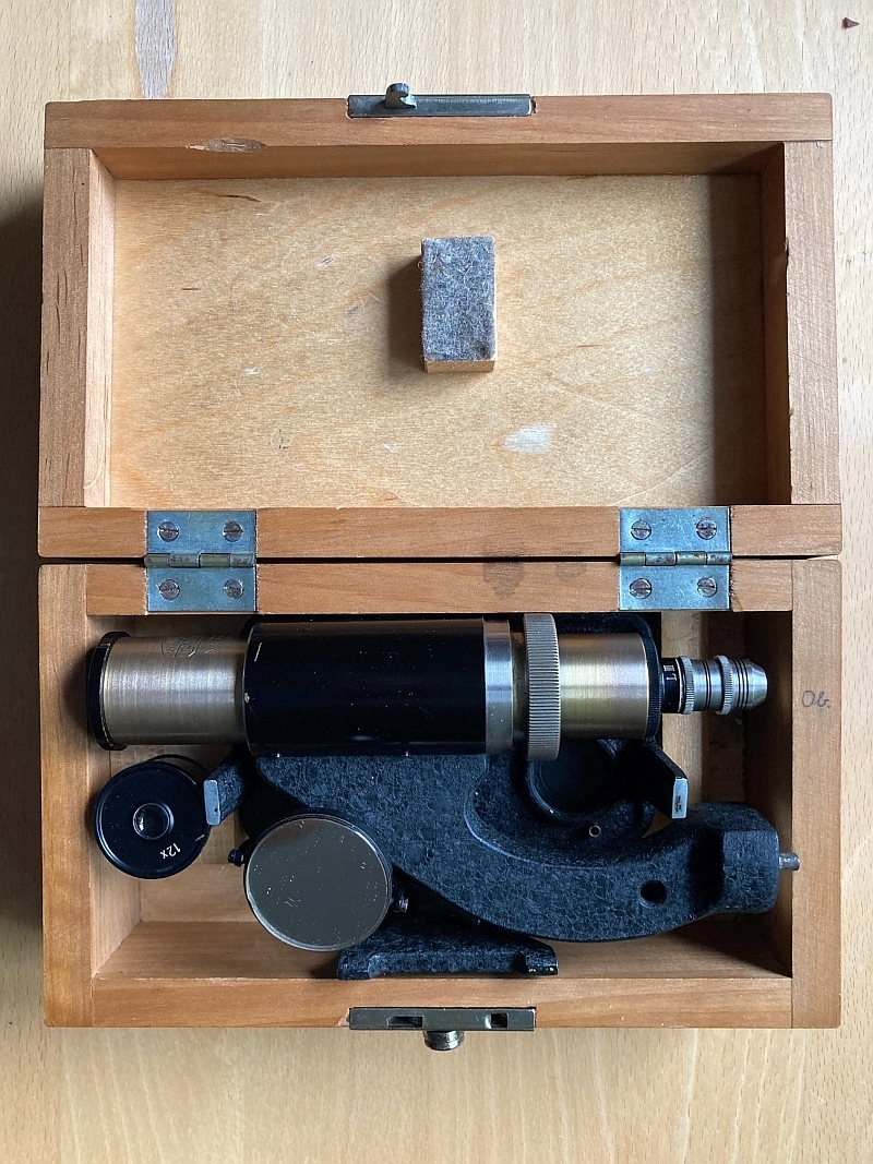

Mein Mikropskop ist nicht wie in der Anleitung beschrieben in einer Ledertasche, sondern in einem kleinen Holzkästchen. Es sieht so aus:

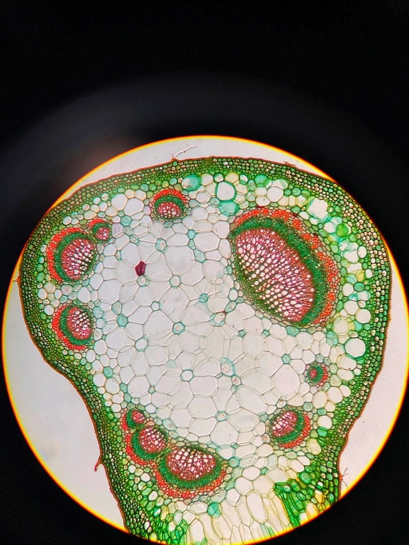

Um die Qualität der Bilder zu dokumentieren habe ich mit einem KPL 12,5x/20 Brille Okular und einer Handykamera ein paar Bilder gemacht. Die Qualität des Bildes das man duch das Okular sieht ist nochmal deutlich besser aber die Kamerabilder vermitteln sicher schon einen ganz guten Eindruck von der Qualität dieses "Klein-Mikroskops":
Zuerst mal mit einem Zeiss Plan 10x/0,22 Objektiv:
Dann ein paar Bilder mit dem Plan 40x/0,65 Objektiv:
Ich habe mir auch ein Diatomeen Auflösungspräparat angesehen. Die Schalenstruktur von Pleurosigma kann man einwandfrei mit dem Plan 40X Objektiv auflösen. Lässt sich leider mit dem Handy schlecht dokumentieren.
