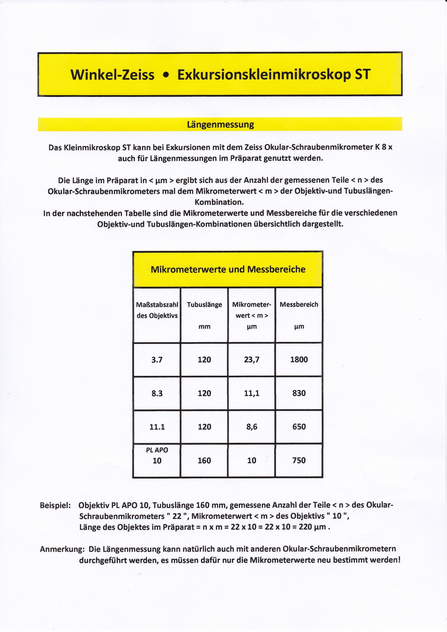

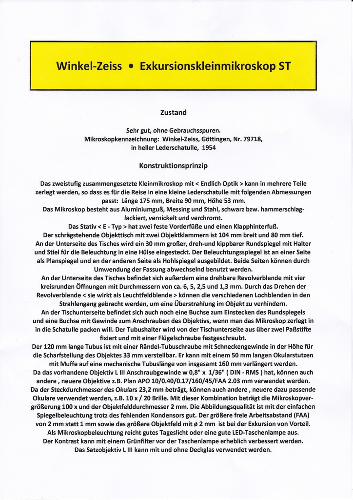

Hallo Mikrofreunde,
nachfolgend meine kleine Ergänzung der schönen Original-Bedienungsanleitung von Winkel-Zeiss.
Jürgen aus Hemer

Ganz herzlichen Dank für die Ergänzung. Werde sie gleich einmal ausdrucken und im Kästchen verstauen.  :)
Bemerkenswert ist die Ermittlung der Objektiv-Aperturen. Habe bislang noch nie Angaben dazu gesehen.

Ich weiß ja nicht, welche Bits und Bytes in Neuhausen ankommen, aber hier sieht man deutlich in der Mitte des 3. Bildes  (Seite 2) "Ermittlung der Objektivaperturen" und die Tabelle auf Seite 3 führt in der 7. Spalte "Apertur" auf.
