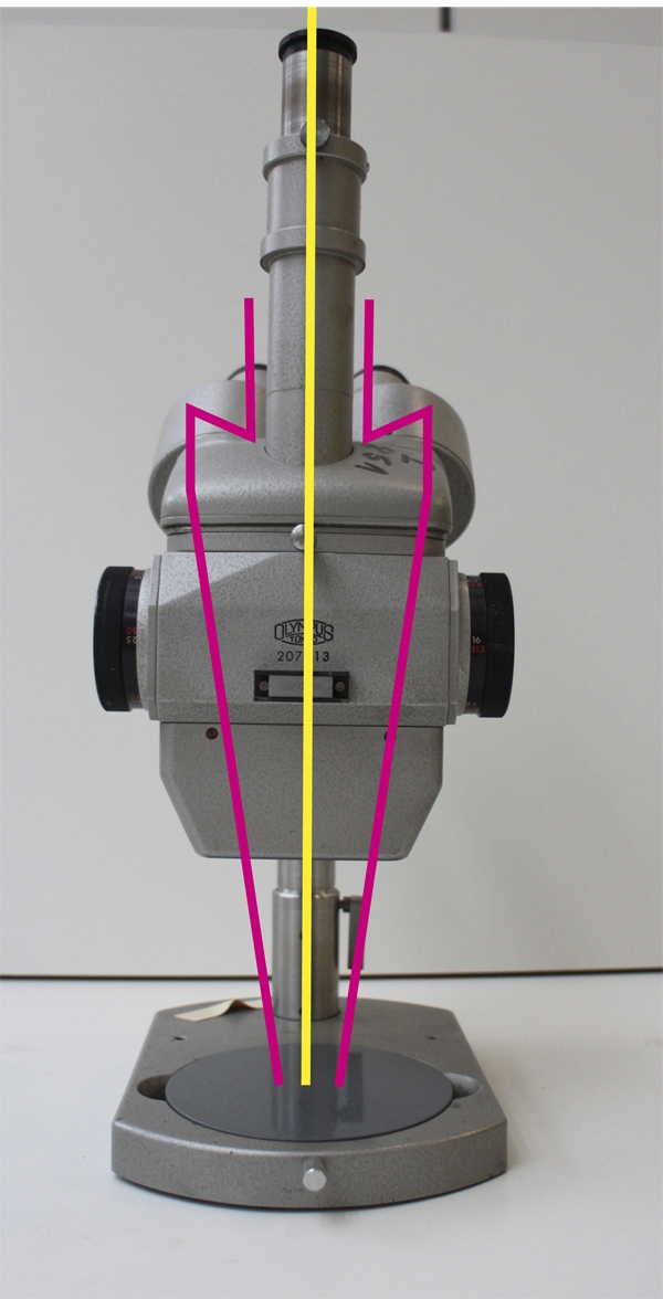

Deine Frage kann 2x mit "ja" beantwortet werden: "Ja" für Anschauen und "Ja" für Fotografieren, wobei das Fotografieren durch ein Stereomikroskop immer etwas problematisch ist. Es kommt darauf an, wie das Bild für den Fototubus gewonnen wird: Wird der zentrale Strahlengang genutzt, könnte es ganz ordentliche Bilder liefern. Wird einfach nur einer der beiden dezentralen Strahlengänge, die man für die visioelle Beobachtung braucht, abgegriffen,  wird es problematisch, besonders wenn man stacken möchte. Ich kenne dieses konkrete Gerät nicht und aus der Beschreibung, die Du verlinkt hast geht darüber leider nichts hervor.

Stefan (wolf-stefan) hat im Forum eines gepostet:
Off-topic: Ah ja, das Olympus X-Tr. Das Mikroskop hat keinen geraden 3 Strahlengaeng; das sieht nur so aus. Der 3. Strahlengang wird wie ueblich durch ein Teilerprisma abgelenkt. http://www.alanwood.net/downloads/olympus-x-tr-brochure-1985.pdf Deshalb lieferte Olympus auch eine um 12 Grad geneigte Photobuehne (inclined stage mount) fuer die Photographie mit.
Ich hatte auch das von Ihnen gezeigte Bild im Forum gesehen und mir so ein X-Tr ersteigert. Die Enttaeuschung war gross  ;D  Trotzdem ist das Stereomikroskop als solches sehr brauchbar; durchaus empfehlenswert, aber eben kein Makroskop.
Beste Gruesse, Jon
#13
Hallo Jon.
Der Foto-Strahlengang wird aber nicht geteilt sondern ist separat. Es sind aber Prismen eingebaut, um den Strahlengang für die Walze und platzmässig zu den beiden anderen Strahlengängen auszurichten und anzupassen. Zumindest erschien mir das so bei der Demontage. Meines hat in der Walze 3x Wege und auch unten beim Objektiv 3x Wege.
