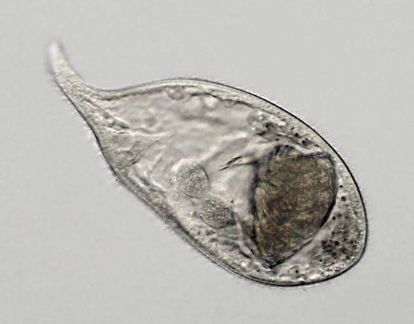

Lacrymaria olor
Rhabdostyla inclinans (an Oligochaeten)
Platyophrya sphagni, ein kleiner, sehr formverändlicher Ciliat

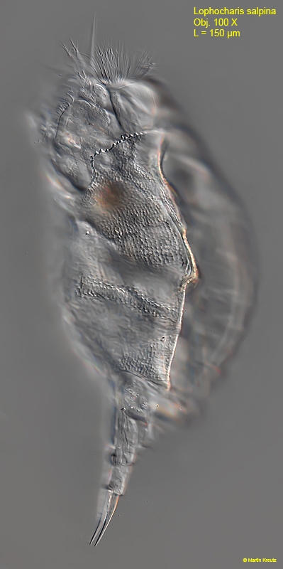

Testudinella patina (bisher nur im Pillersee-Niedermoor gefunden)

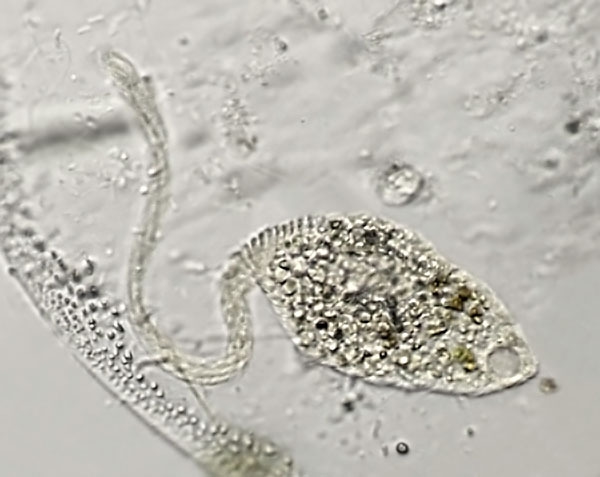

Trachelium ovum mit inhaliertem Rädertier

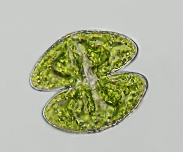

Cosmarium raciborskii (seltene alpine Art)
Dies ist nur ein winziger Ausschnitt. Wie Ihr seht, ist das Moor wieder am Aufleben. Bis es wieder so artenreich wie vor der Überschwemmung ist, werden noch Jahre vergehen.

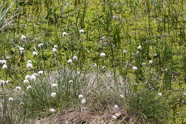

ein interessanter Beitrag! Könntest du bitte mal "Landschaftsfotos" mit einstellen, damit man sehen kann, wie das Moor jetzt aussieht (am besten auch ältere, um den zeitlichen Verlauf erkennen zu können)?

viele Fotos habe ich nicht. Dies sind Schlenken (aufgenommen 2011 und 2012, also lange vor der Überschwemmung):
  Schlenke mit Froschlaich

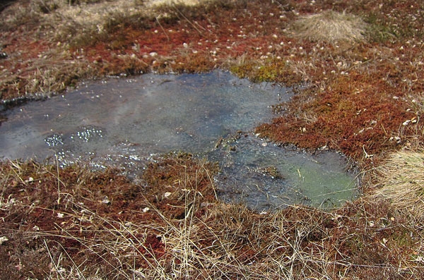

Und diese Aufnahme entstand an derselben Stelle im Sommer 2014:
War das Moor in den Monaten nach der Flut eine einzige graue Fläche, hatten sich ein Jahr später sehr viele Gräser etabliert. Wir standen quasi in einer Wiese. Die Sphagnum-Schlenken waren fast vollständig verschwunden. Wie es sich heuer entwickelt, bleibt abzuwarten. 2014 war ich Mitte Juni dort, meiner letzter Besuch des Moors war vor einem Monat, als das Gras noch sehr niedrig war. Inzwischen sind aber wieder mehrere kleine Schlenken entstanden, an denen viele Gräser keine Chance mehr haben.
Dünnschliffbohrer
Danke für die Bilder, jetzt kann man sich ganz gut eine Vorstellung davon machen, wie es dort aussieht!
