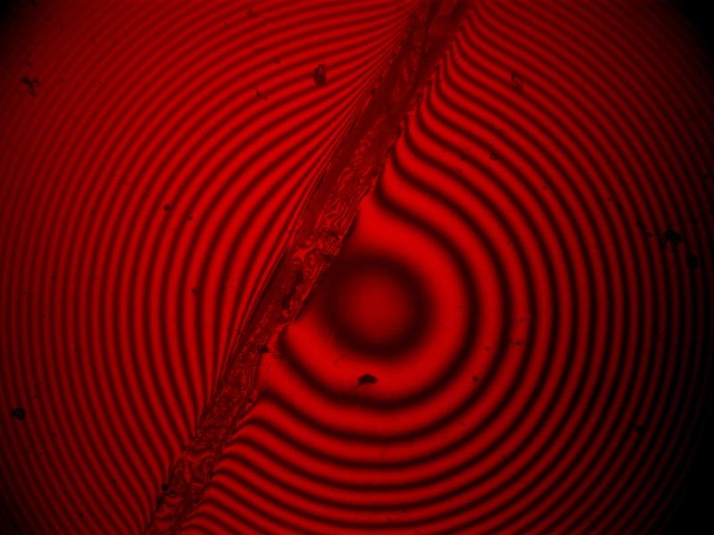

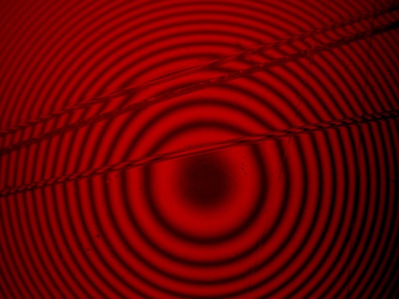

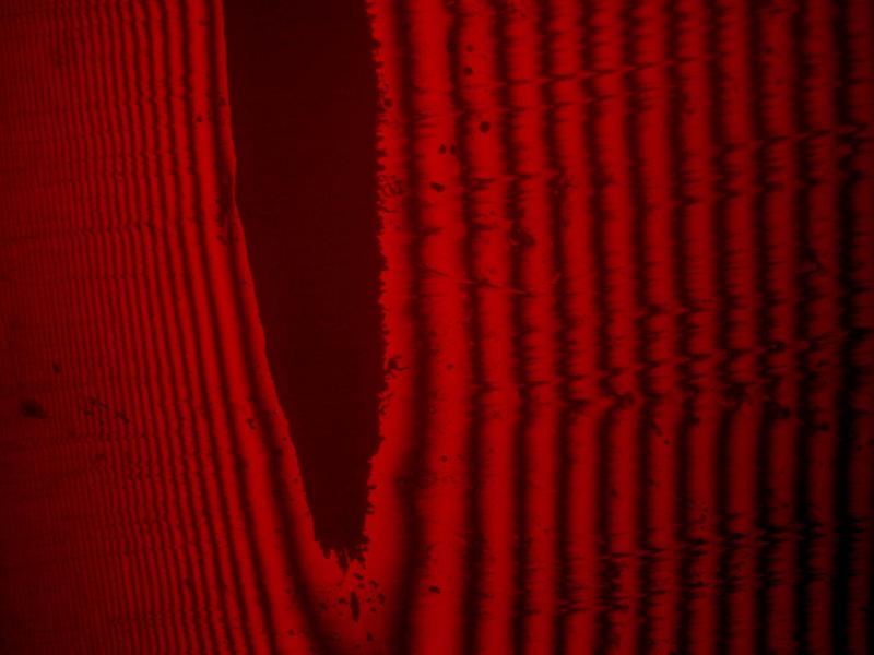

ein Fotobericht würde mich auch sehr interessieren. Habe mir vor Jahren, aus Interesse an den opt. Messverfahren, die Einrichtungen nach Tolansky und Trumpold gekauft und damit kräftig herumexperimentiert. Trumpold, nach dem Krug-Lau'schen Prinzip aufgebaut, war ein Zufallsfund.
Hier drei Fotos, die ich mit den kugeligen und planen Bezugsfächen der CZJ-Auflicht-IF-Einrichtung bei 635nm aufgenommen habe. Sicherlich kannst Du eine Riefentiefe auf dem ersten Foto bestimmen.  :)
