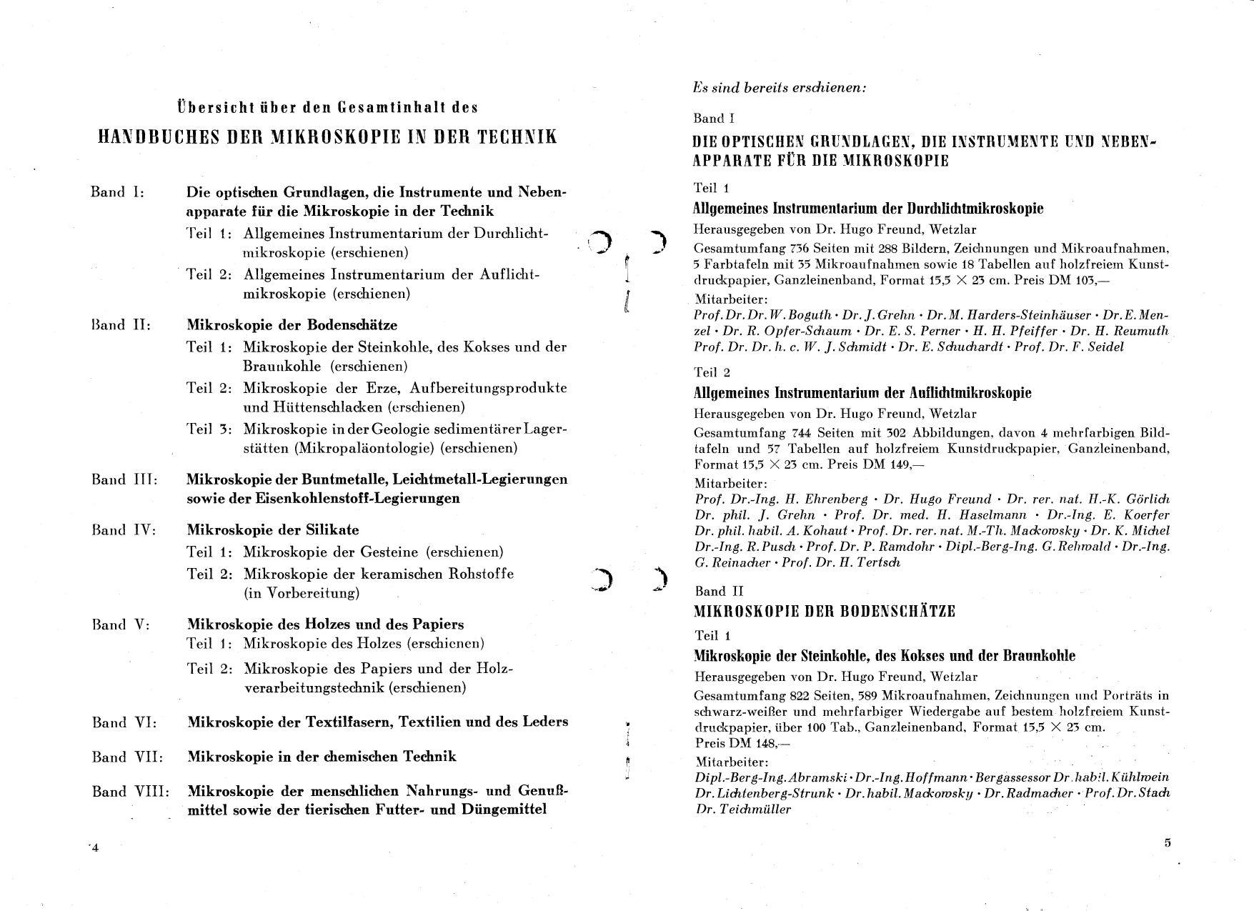

Wenn ich in das Standardwert schaue, Dr. Hugo Freund, Wetzlar (Hrsg.): Handbuch der Mikroskopie in der Technik. Unter Mitwirkung zahlreicher Fachwissenschaftler. 8 Bände. Verzeichnis siehe Link. ... dann erinnere ich mich, daß auch in anderen Werken, in denen die Auflichttechnik eine Rolle spielt, stets eine Gliederung nach den einzelnen Fachanwendungen die Regel war und ist. Im Grunde genommen ist also die Auflichtmikroskopie eine Sache für Profis, also für berufliche Anwendungen, nicht für Amateure. In der Metallurgie, Mineralogie, Textiltechnik oder Chemie sind viele Anwendungsbedingungen, speziell Beleuchtungsfragen stets ganz unterschiedlich und ungleich schwieriger als in Medizin oder Biologie, wo fast alle Anwendungsprobleme gleichartig sind. Will sagen: Die  Auflichtmikoskopie gibt es gar nicht.
Freund ist m. W. der einzige, der je einen erweiterten Gesamtüberblick gegeben hat. Die Liste der beteiligten Fachwissenschaftler (selbständige Co-Autorem zählt 119 Personen auf, davon 45 Prof., der Rest sind Doctores.
Link zum Inhaltsverz. Freund. http://www.weihenstephan.org/~fsrklauhenk/freundinhalt.jpg
Eine Art Mikrofibel für die Auflichtmikroskopie halte ich schlicht für unmöglich. Da wäre eher noch eine M.fib. möglich, die nur die Qualitätssicherung in der Automobilindustrie mit Hilfe des Mikr. umfaßt. Und das wäre u. U. bei Erscheinen technisch längst überholt. Du weißt das ja.
