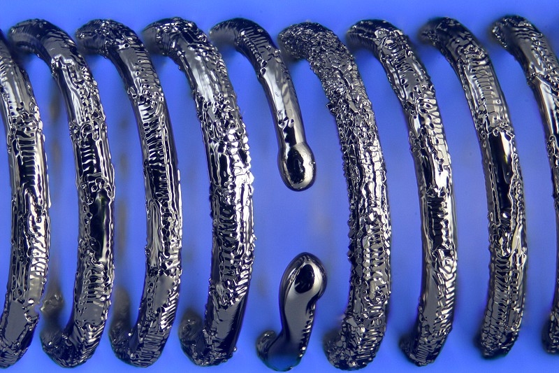

Und plötzlich war es dunkel !
Nach vielen Brennstunden gibt auch eine Halogenleuchte nach. So mit einer 12V / 50 W Leuchte. Wie sieht diese Unterbrechung aus ? Also vorsichtig den Kolben angesägt und ... knack. Jetzt sollte die einfache Betrachtung erfolgen.
Olympus BH-2 mit UMA Auflichtteil und den div. Auflichtobjektiven. Wie immer liegt der Teufel im Detail. Glänzende Metalle wollen sich nicht schön ablichten lassen.
Erste Übersicht mit den abgerundeten Schmelzperlen.

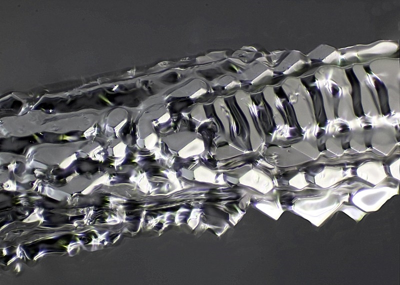

Etwas gößer und man erkennt Strukturen auf der Oberfläche.
Nun genauer die Oberfläche angeschaut. Hauptproblem ist eine geeignete weiche Beleuchtung, welche weder mit direktem Auflicht, noch Auflicht Pol, noch Auflicht DIC , noch Auflicht Dunkelfeld zu bekommen war. Also 1/2 Tennisball als Lichtverteiler und Objektive mit LWD und ULWD mußten her. Dann noch 100 Einzelbilder zum stapeln mit Helicon und das war das Ergebnis.
Wer hätte gedacht, dass ein Wendel solche Muster zeigt.
Viel Spass beim Betrachten

Wunderschöne Bilder - gratuliere Herr Höbel!
Und doch habe ich noch einen Punkt, den viele hier nicht beachten: Wenn man das dritte Bild um 180° dreht, kommt das Licht scheinbar von links oben und lässt das Objekt noch natürlicher erscheinen...

Danke Allen für die netten Worte.
Herr Cypionka hat natürlich recht, man sollte auf die Beleuchtungsrichtung achten !
Nun noch ein letzter Versuch mit dem Auflichtobjektiv ULWD MSPlan 50/0,55. Auflicht POL mit seitlicher Zusatzbeleuchtung. Mehr geht nun nicht  ;D  Ob bei soviel Spiegelung der Lichteinfall richtig ist ?
Viel Spass

Hallo Peter.
Die Bilder sind der Hammer bzw Wolfram. Erstklassig. Da bin ich noch meilenweit von entfernt. :) Jetzt fehlt nur noch die Spiegelung der Umgebung in einer der Kristall-Oberflächen. ;) ;) ;)

Hallo Peter
Das Bild bei Antwort 8 ist unglaublich ...
