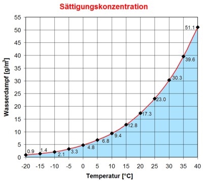

Lüften (offenes Fenster) sollte man Kellerräume im Sommer niemals, jedenfalls nicht nachts. Die hereinströmende Warmluft schlägt sich sofort an den kalten, auf jeden Fall aber kälteren Kellerwänden nieder. Das dauert dann nur wenige Stunden bis zum idealen Pilzbiotop. Im Winter ist Lüften gut, weil die kalte Luft das Wasser aus den Wänden zieht. Kalte Luft nimmt viel Wasser auf, warme nicht.

ZitatKalte Luft nimmt viel Wasser auf, warme nicht.
Lieber Herr Henkel, ist das nicht eher umgekehrt? Weshalb sich ja auch die Feuchtigkeit aus der warmen luft an den kalten Kellerwänden niederschlägt...

Die warme feuchte Luft kühlt sich an der kälteren Flaschenwandung ab, und "macht unter sich", weil sie relativ weniger Wasser aufnehmen kann.
Bestes Beispiel: Wasserdampf! Hohe Temperatur, hoher Wassergehalt.

Warme Luft kann mehr Wasser aufnehmen, das ist richtig, und deshalb ist der Satz von Herrn Henkel isoliert betrachtet falsch, während die sonstigen Folgerungen richtig sind.
Aber dennoch entfernt die kalte Luft das Wasser aus der warmen Luft, das Wasser wird sozusagen abtransportiert und schlägt sich an einem anderen Ort nieder. Wenn die (kalte) Luft "unter sich macht", wie Wolfgang sagt, tut sie das, weil sie es nicht aufnehmen kann. Der Trick ist, dass das an einem anderen Ort geschieht, und damit entfernt sie aber das Wasser durch Kondensation*.

@Jürgen: Herr Henkel hat defintiv recht Recht! Bei höherer Temperatur kann die Luft mehr Wasser aufnehmen, das dann bei Absinken der Temperatur unter den sogenannten Taupunkt (der eben temperaturabhängig ist) kondensiert und als Tropfen niederschlägt.

Einen Gedankensprung von mir möchte ich aber doch erklären: Selbstverständlich kann warme Luft mehr Wasser aufnehmen, aber nicht, wenn sie ohnehin schon wasserdampfgesättigt ist. Da wird bei 85-90 % nicht mehr viel aufgenommen.

eigentlich ist es ganz einfach: Im Sommer - in unseren üblicherweise eher schwülen Klimazonen - transportiert die warme Luft viel Wasser, weil sie eben viel Wasser aufnehmen konnte. Gelangt sie in die Wohnung, kühlt sie (insbesondere an den feuchten Kellerwänden, genau wie an der Sektflasche  ;) ) ab und dort kondensiert das Wasser. Deshalb ist Lüften im Sommer (außer vielleicht in den frühen Morgenstunden) kontraproduktiv.
