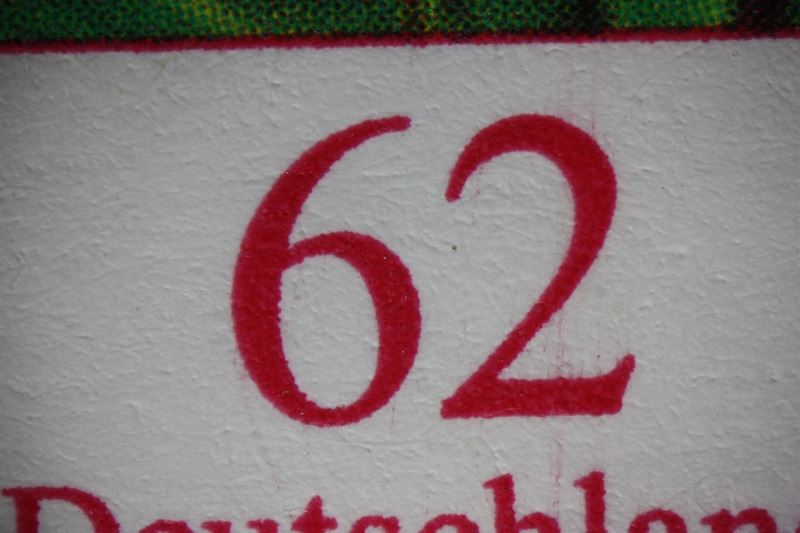

Aaaaaber, was mir noch auffällt: An Deiner Briefmarke hätte ich eigentlich gar nichts auszusetzen! Ich weiß nicht, ob ich das besser hin bekäme. Unscharf finde ich es eigentlich nicht (ohne jetzt den originalen Seheindruck zu kennen). Muss ich morgen einmal ausprobieren. Kann es sein, dass Du zu viel erwartest? Ich vermute einmal, dass Du keine Erfahrung mit der Fotografie am Mikroskop hast. Es ist jedenfalls immer so, dass die Bilder niemals so brillant werden, wie man sie beim Blick durch das Okular sieht. Das ist völlig normal. Man muss praktisch immer nacharbeiten!!! Du wirst hier wohl keine "gutes" Mikrofoto finden, das nicht "gephotpshoppt" ist.
Anhand Deiner vorherigen Beschreibung hatte ich - ehrlich gesagt - ein ganz anderes Ergebnis erwartet, als Du es mit der Briefmarke gezeigt hast.

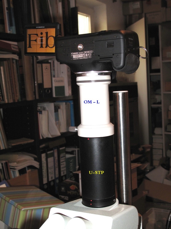

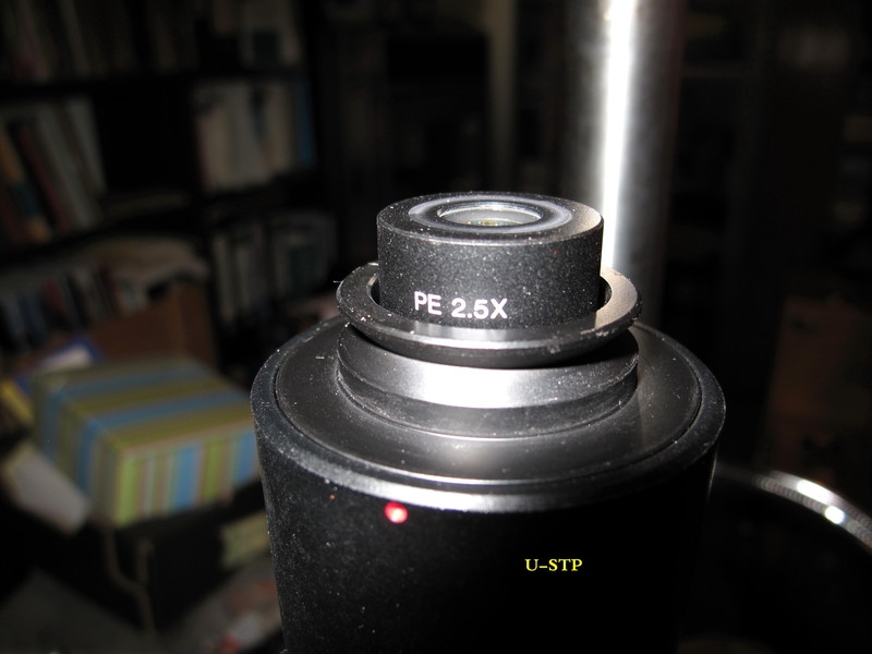

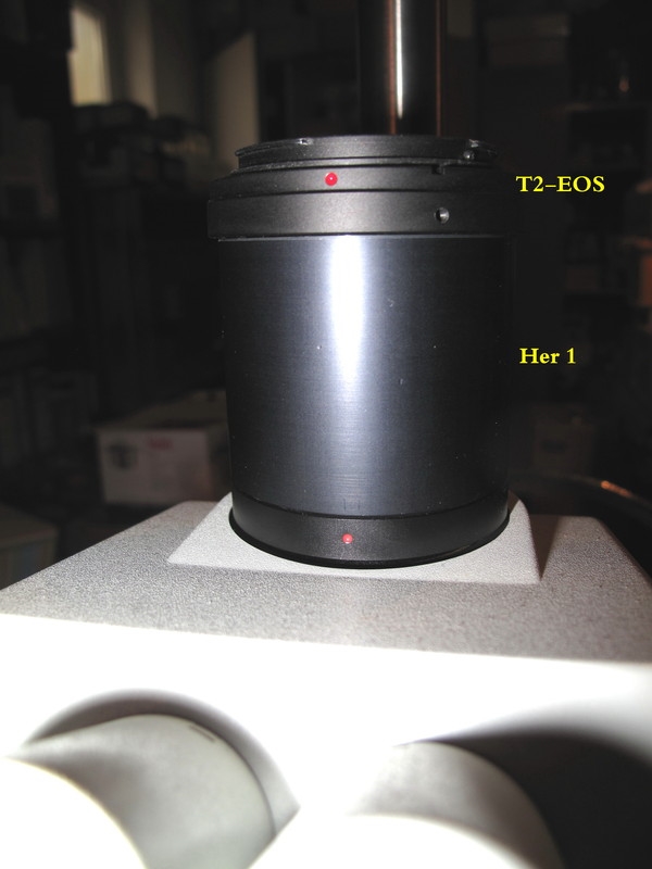

ich gestehe, die wichtige Regel verletzt zu haben, die da sagt: erst testen dann reden. Hier das Ergebnis. Jon hatte Recht: der U-STP in Kombination mit einem PE 2,5 und da drauf den Fotoadapter OM-L (aus der alten OM-Serie) funktioniert parfokal. Der OM-L hatte im Original ein OM-Bajonett drauf. Der von Matt gezeigte ist sicher eine Modifikation mit einem T2 (?)-Gewinde. Ich habe einen Adapter OM-EOS verwendet und da dann die EOS 600 drauf gesetzt.

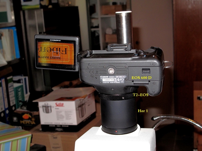

Ist Parfokal. Geht also. Kleiner Nachteil: gegenüber meiner Lösung mit dem Her 1 ist der Bildausschnitt nur etwa 1/4 so groß, ganz abgesehen von der enormen Bauhöhe 240 mm zu 60 mm beim Her 1.
Die Olympusringschwalbe ist perfekt gedreht; der Her 1 sitzt genau zentriert. Material dickwandiges Alu schwarz eloxiert (natürlich auch innen!) Den Adapter T2-EOS kauft man natürlich.
Vergleichsbilder mit dem langen Aufbau kann ich nachreichen.
#40
hier noch der babylonische Turmbau: Auf dem Kameradisplay sieht man den großen Unterschied im Bildausschnitt bei gleicher Vergrößerungsstufe (hier 7x)

Hallo Peter, hallo Jon.
So sieht es aus. Hatte ich ja auch schon geschrieben.
Hallo Klaus.
Dein Zimmer erinnert mich an die Papiermengen meines Vaters und an meine vollen Schränke. ;)
Klasse Adaption.

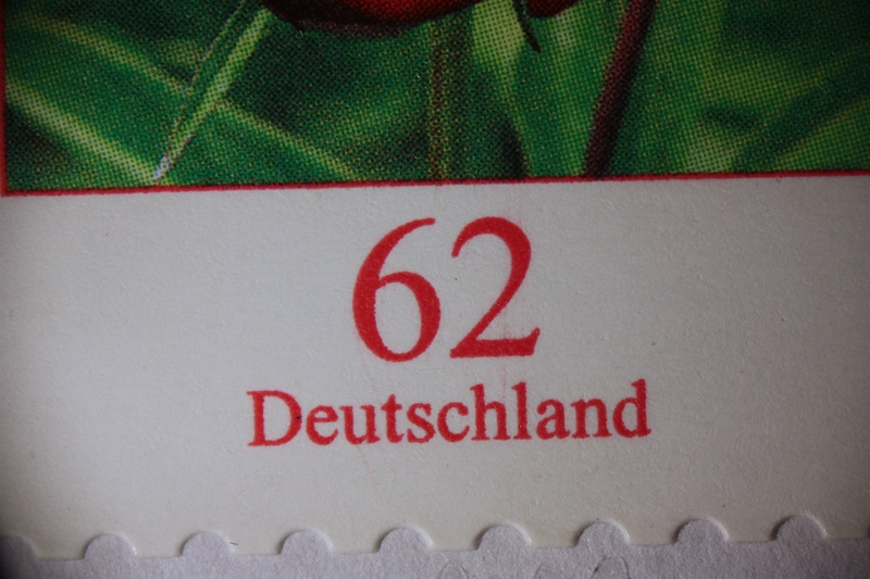

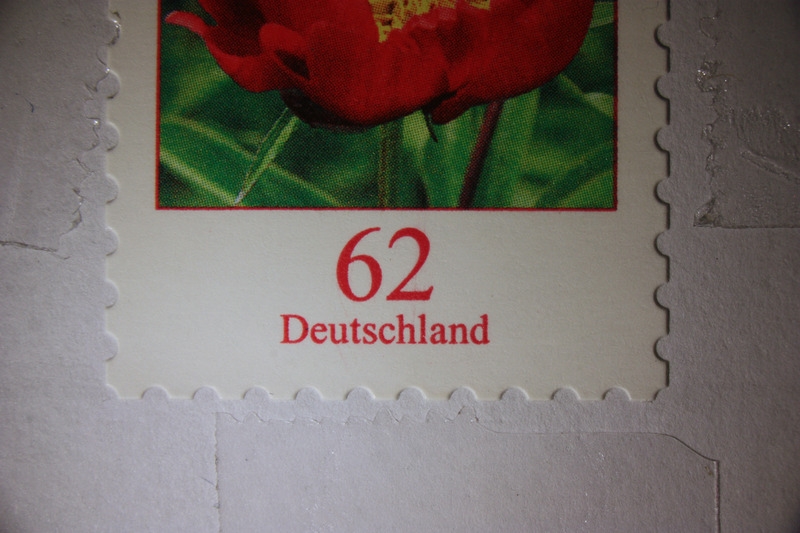

Bilder sind ja immer schlecht vergleichbar. Ich habe aber einmal eine ähnliche Briefmarke bei verschiedenen Vergrößerungen aufgenommen. Natürlich hägt auch Einiges vom Winkel der Beleuchtung etc. ab, auch zeigt meine "Zahl" auf der Briefmarke beim Blick durchs Okular keine solche "Vielfalt" an Fabschattierungen wie bei Deiner "58".
Das Bild im Okular entspricht von Ausschnitt her bei meiner Adaption auch im Wesentlichen dem Bild, das die Kamers aufnimmt. Also keine relevante Nachvergrößerung.
Setup: Olympus SZX-12, Canon EOS 450D, Ergo-Adapter von Gerd Günter. JPEG-Bilder, nicht bearbeitete, nur gedreht und gespiegelt, um Seitenrichtigkeit zu erreichen. Belechutung ganz provisorisch mit einer LED-Taschenlampe, deshalb nicht sehr homogene Ausleuchtung (aber darum geht es ja hier auch nicht).
Nun habe ich zwei Bilder einmal etwas bearbeitet: Entrauscht, nachgeschärft und gerigfügig Helligekit/Kntrst verändert.
Nun weiss ich nicht, ob die Objekte weitestgehend "identisch" sind, also deine Briefmarke beispielsweise die gleiche Oberflächentextur hat wie deine.
Nun kannst Du selbst vergleichen.

Danke Peter - das sieht definitiv besser als das was ich bislang fabriziert habe.

Hallo Matt,
Vergleiche ohne gleiche Vorlagen und gleiche Beleuchtung sind kaum richtig zu beurteilen.
