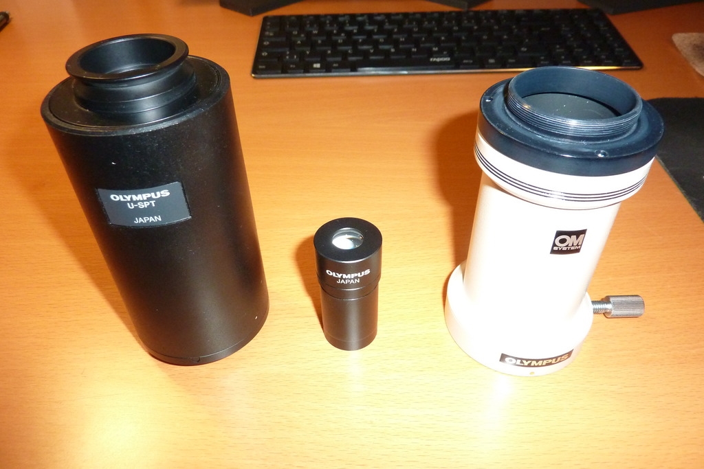

Matt
Hier sind die drei Teile die ich habe: U-SPT, darin einzustecken das Projektiv  PE 2.5X 125 und darauf aufzusetzen der Adapter L (aber ohne Bajonett sondern mit T2 Aufnahme).
Leider habe ich gerade festgestellt, dass man hier in diesem Forum keine Bilder direkt hochladen kann (warum ist das so umständlich?? Geht doch in jedem anderen Forum auch).
Vielleicht müßte ich die schwarze T2 Aufnahme an dem L-Adapter einfach entfernen und den T2 Adapter für meine Nikon darauf montieren und es wäre schon parfokal?
Ansonsten wäre mir eine optiklose (niedrigbauendere) Lösung ohnehin lieber.
Was meint ihr?
