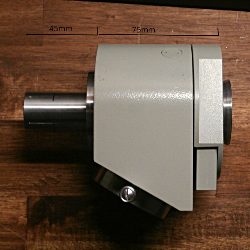

Hallo Walter,
bei meinem Trinotubus sieht es so aus:
Ich weiß ja nicht, ob Du den gleichen hast, aber die exakte Entfernung Okular zur Tubuslinse sollte doch bei Unendlichoptik nicht so sehr kritisch sein.
Vielleicht solltest Du aber mal Deinen Gesammtaufbau genauer beschreiben, vielleicht auch mal fotografieren. Vielleicht hat die Unschärfe ja auch andere Ursachen (Vibrationen durch Kameraverschluss z.B.). Passen die Projektive zu den Objektiven (Apochromate brauchen auch K-Projektive, Achromate die einfachen, unkorrigierten)?

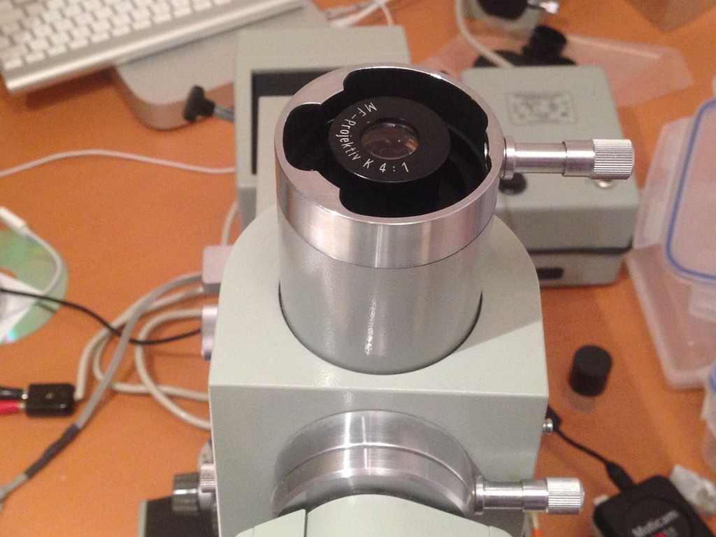

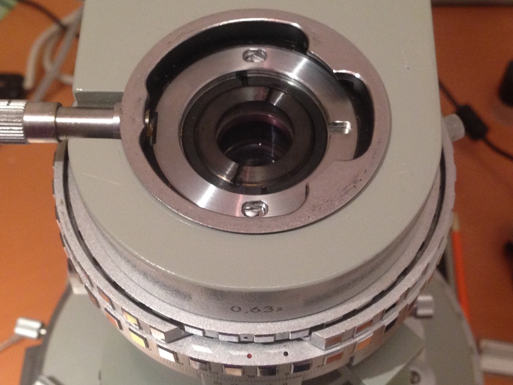

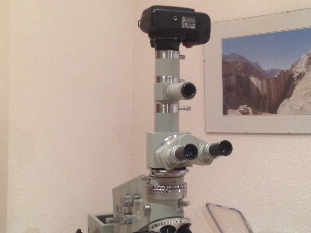

Ich stelle mal einige Bilder dazu ein.
Übersichtsbild
Oberes Ende des Trinotubus mit abgenommenen mf-Grundkörper
Abgenommener Trinotubus - Blick auf die Tubuslinse
Ich verwende planachromatische und planapochromatische Objektive. Das Projektiv müßte dazu passen.
Der Aufbau für das Fotografieren ist stabil mit Ausnahme des Kunststoffzwischenstückes mehr t dem Bajonett.
Die Kamera ist leider eine Nikon D90. Ich habe es schon mit Vorauslösung des Spiegels und Selbstauslöser probiert.
Die Bilder sind leider nicht richtig scharf.

Wenn deine Angabe von 45 mm die Entfernung von der grauen Oberfläche des Trinotubus zum Auflager des Projektives ist, dann kann ich die Lage des Projektives in meinem Trinotubus ausmessen.
