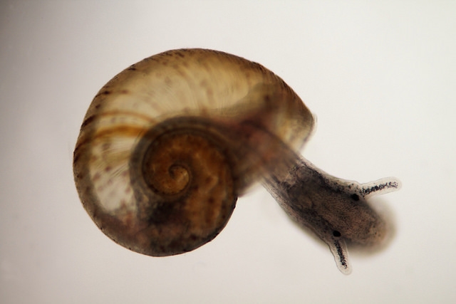

Lebende Schnecke, SPlan 4, schiefe Beleuchtung, leider etwas unscharf:

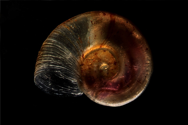

Lebende Schnecke im Dunkelfeld SPlan 4, blieb die ganze Zeit zurückgezogen, kam erst am Ende wieder "raus"

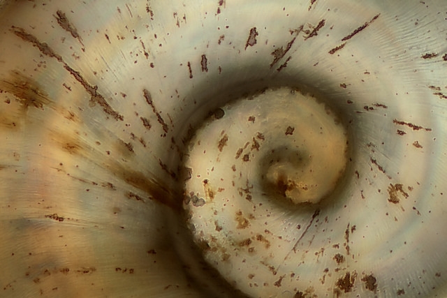

Etwas kitschige Datailaufnahme, SPlan 10

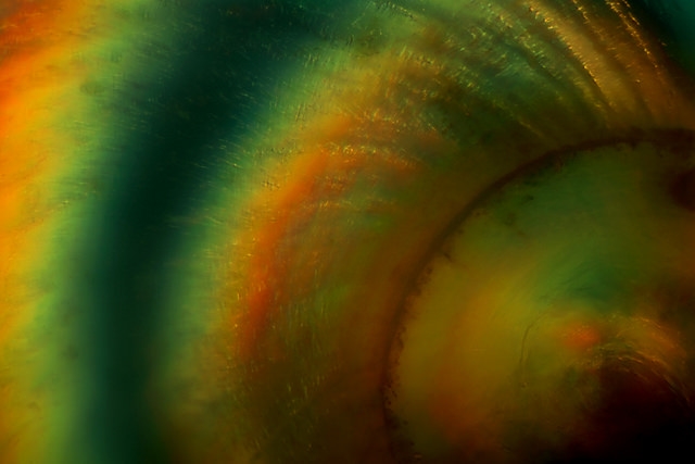

Detail, SPlan 10

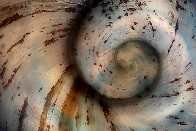

Detail SPlan 4, die Tiere unterscheiden sich schon stark in der Größe (hier mit Detritus in den innersten Windungen)

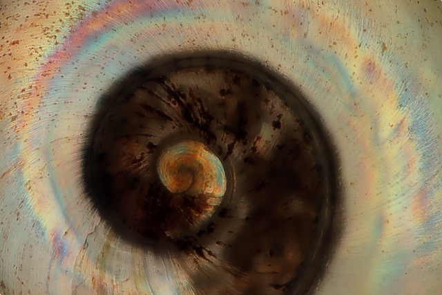

Detail, SPlan 10
Hat eigentlich schon mal jemand versucht leere Schneckenhäuser im Durchlicht zu fotografieren und hat deswegen einen Tipp, wie man am besten den "Dreck" aus den Häusern raus bekommt?

die Durchmesser der Schneckenhäuser bewegten sich alle um 1.1 - 1.4 mm, außer bei Bild 5, die hatte stattliche 2.4 mm vorzuweisen.

Zitatund hat deswegen einen Tipp, wie man am besten den "Dreck" aus den Häusern raus bekommt?
Hast Du es mal mit wechselnder Vakumierung versucht? Zumindest bekommt man bei Gesteins- und Mörtelproben damit Kunstharz in die letzte Pore. Könnte mir vorstellen, dass das auch Luftblasen und Dreck aus den Hohlräumen kleiner Schnecken herausbefördert und Wasser, oder was auch immer Du als Einschlussmittel nutzt, hinein. Für Foraminiferen verwendet man übrigens gerne Glycerin, weil die Schale darurch durchsichtiger wird, ähnlich wie ein Fettfleck ein Stück dünnes Papier transparent macht.

ich hab jetzt die Forum-Suche und auch Google bemüht, ich finde aber nur Hinweise, dass man das, bei z.B. Gesteinsdünnschliffen, wohl machen müsste, aber nicht wie man das macht. Gibt es dazu einen Link, oder eine kurze Anleitung?
Grüße aus der Schweiz
Christian
Guten Abend
Damit ist gemeint den Unterdruck immer wieder auszusetzen und neu abzupumpen. Durch die wechselnden Druckverhaeltnisse kann man z.B. eine bessere Durchdringung von Kleber oder Eindeckmittel ohne Luftblasen erreichen ...
Man kann die Technik aber auch zum Reinigen von Schnecken oder Muscheln verwenden. Wasser mit Spuehlmittel mit der Spritze einfuellen und durch die wechselnden Druckverhaeltnisse entsteht ein Welleneffekt ...

das Vakuumieren könnte schon hiermit hinreichend funktionieren, zumindest für das Austreiben der Luftblasen. Du kannst auch versuchen  mit Wasserstoffperoxid den Dreck raus zu blubbern, nur muss man dann den Wasserstoff Sauerstoff wieder raus bekommen, aber das sollte auch mit dem Vakuum funktionieren

etwas verspätet, aber Danke für die Tipps. Heute bin ich endlich dazu gekommen die "wechselnde Vakuumierung" in einer einfachen Einwegspritze auszuprobieren. Natürlich schließt der Kolben nicht zu dicht, so dass nur ein schwacher Unterdruck erreicht werden kann, dann zieht der Kolben Luft. Den "verbackenen" Detritus bekomm ich so nicht locker, Luftblasen kann man aber entfernen, was gut ist, da man so leere, saubere Gehäuse luftleer bekommt.
Nun hab ich nochmal ein Foto geschossen, was dem was mir vorschwebt nun am nächsten kommt (gestackt mit Picolay):

vielleicht könntest du den Detritus vorher im Ultraschallbad (für Schmuck, Brillen etc.) lockern.
Hallo Christian,
finde Deine Fotos famos. Die verbleibenden Partikel halte ich für Reste des Periostracums. Die gehören da hin und sind nicht als ,,qualitätsmindernd" (so wie Weinstein auch) zu betrachten.
cabo
Hallo Heiko,
die Reste des Periostracums finde ich so sogar "verschönernd", denn die bringen etwas Kontrast auf die Schalen. Bis auf Bild 5 im ersten Post sind alle Schnecken "sauber", d.h. ohne Detritus in den Windungen. In der Schnecke von Bild 5 tummelten sich u.a. Schalenamöben in den innersten Windungen. Ich habe ca. 25 Schneckenhäuser und beim größten Teil sind die innersten Windungen verstopft, deshalb meine Frage nach einer Reinigungsmethode.
