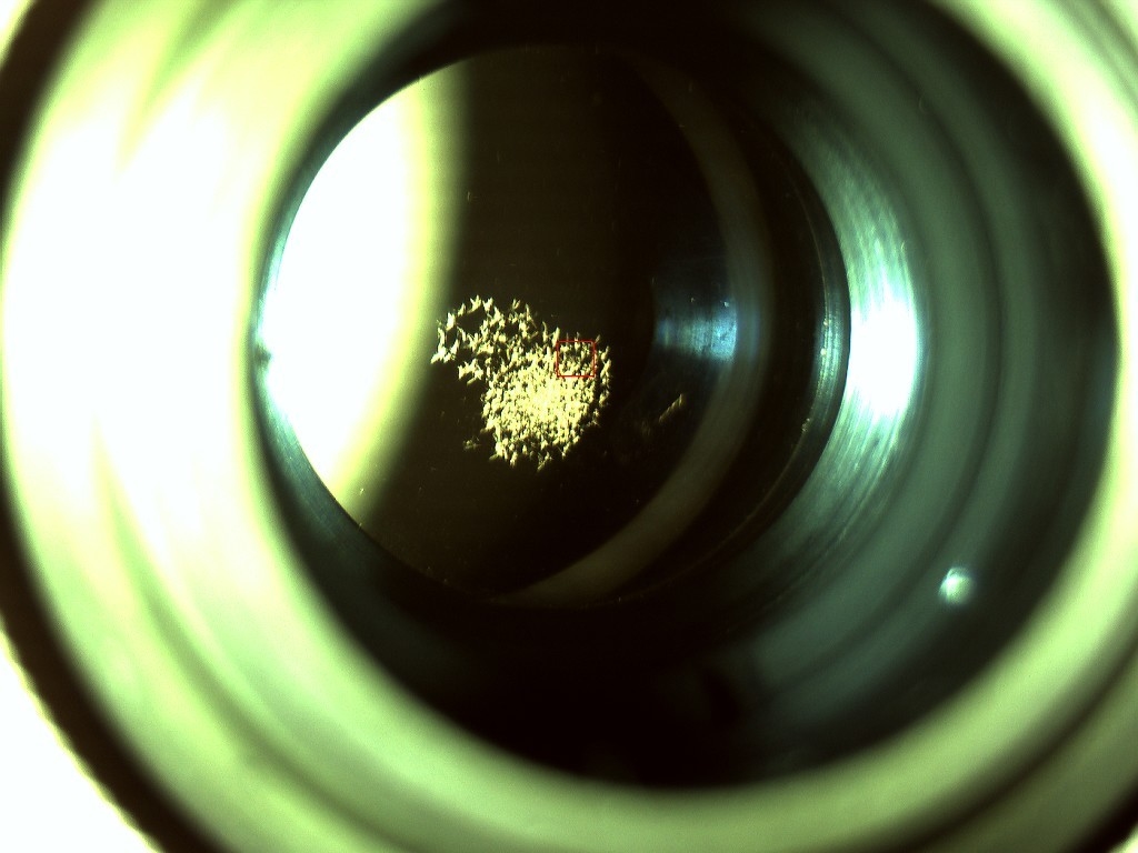

Liebe Kollegen!
Ich habe mir einige Objektive in der Bucht besorgt und bin nun beim Reinigen auf eine Beschädigung gestoßen (siehe Bilder).
Da ich so etwas bisher noch nicht gesehen habe, bitte ich mir auf die Sprünge zu helfen, um welche Art von Glasschaden es sich handelt.
Ist das eine Delamination, oder eine mechanische Beschädigung?
Zur Ergänzung, es ist ein Bild von der Hinterseite (Okularseitig) in das Objektiv hinein fotografiert. Die Beschädigung scheint an der Oberfläche der ersten Linse zu sein.
Es handelt sich um ein CZJ 12,5x/0,25 unendl./0 Objektiv (M19 Gewinde).

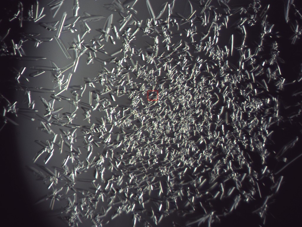

Übersichstbild
Detailbild
Mit Dank im Voraus
Walter
Hallo Walter,
irre! für mich ist das kein Glasschaden, sondern es sind Kristalle. hast du schon mal geputzt? Mit Wasser, dann mit Lösemittel z. B. Ethanol, danach Benzin.

Hallo Klaus!
Bin nur etwas mit Wundbenzin druebergegangen um die Schlieren zu beseitigen.
Kristalle? Interessante Idee!
Ich werde mal mit Wasser versuchen das ganze aufzuloesen.
Ist Ethanol nicht problematisch fuer den Kitt der Linsen?
Schoenen Gruss
Walter

ich habe in meiner Sammlung 3 Olympus-Objektive und einen Vergrößerungswechsler (Endlich-Optik / BH2-Serie), die ein ähnliches "Schadbild" zeigen. Die kristallartigen Teile sind dort aber über die gesamte Fläche verteilt und nicht so auf einen Bereich konzentriert. Im Aussehen gleichen sie den Gebilden aber praktisch zu 100%. Natürlich würde mich auch interessieren, was sich da getan hat. Da ich mehrere betroffene Teile habe würde ich vermuten, dass das auch gar nicht so selten auftritt.

ich habe 3 alte Zeiss / Jena Objektive, die ebenfalls solche Kristalle zeigen. Ich habe versucht, sie mit dem Hilfsmikroskop einzuorten: Meines Erachtens handelt es sich um auskristallisierte Kittsubstanz.
Dann hab ich noch ein Zeiss / Jena Objektiv (ein langer Planapo 16 mit E19-Gewinde) bei dem ich den Eindruck einer schwarzen (!), ziemlich lichtundurchlässigen Kristallbildung IM Glas eines der inneren Glieder habe (konnte es auseinanderschrauben und lokalisiere die Störung dann im Glaskörper) - das Objektiv ist vollkommen unbrauchbar.

Dann wäre es spannend die Kristalle mal im polarisierten Durchlicht anzuschauen. Das könnte ich am Stemi realisieren.

Hallo Klaus!
Als Du die Kristalle in Spiel gebracht hast, habe ich auch an die Polarisation gedacht.
Mit dem Stemi und der Poleinrichtung dazu hat es nicht funktioniert, das dürfte wohl daran liegen, dass ich an meinem Stemi leider den Strahlengang nicht senkrecht stellen kann und ich sehr tief in das Objektiv hineinsehen muß.
Mit dem Polmikroskop und LD Objektiven konnte ich nicht scharf stellen, da sich der Tisch leider nicht weit genug nach unten absenken ließ um die Objektivoberfläche mit dem erforderlichen Abstand zu betrachten.
Erst mit einem Planachromaten 4x/0,08 pol war der Abstand passend.
Die Kristalle sehen wirklich beeindruckend aus, wie viele kleine bunte Schmetterlinge.
Die Bilder dazu getraue ich mich noch nicht herzuzeigen, da ich noch Probleme mit dem Weissabgleich habe und der Abstand zwischen Okular und Kameraoptik noch nicht wirklich stimmt. Die Bilder folgen aber noch wenn ich das optimiert habe.
Leider kann ich mit dem 4x Objektiv keine Dickenmessung der Kristalle durchführen (zu große Tiefenschärfe).

kannst Du denn abschätzen, ob sich die Kristalle (oder was auch immer) irgendwo auf/zwischen den inneren Linsen befinden? Das Putzen der Oberflächen wird dann ja wohl kaum helfen (vermutlich will Klaus daher auch, dass Du putzt, damit wir das Problem eingrenzen können).

Wenn ich das Objektiv hier zur Untersuchung habe, wird sich das schnell klären. Ich vermute inzwischen auch, dass es Kittbestandteile sind, die auskristallisiert sind. Dann ist alle Mopperei vergebens, aber ich hoffe schöne Polbilder machen zu können. Inzwischen heulen wir ein wenig wegen der Vergänglichkeit der Linsenkitte. ;)
purkinje
Kristalle, wahrscheinlich im Linsenkitt
