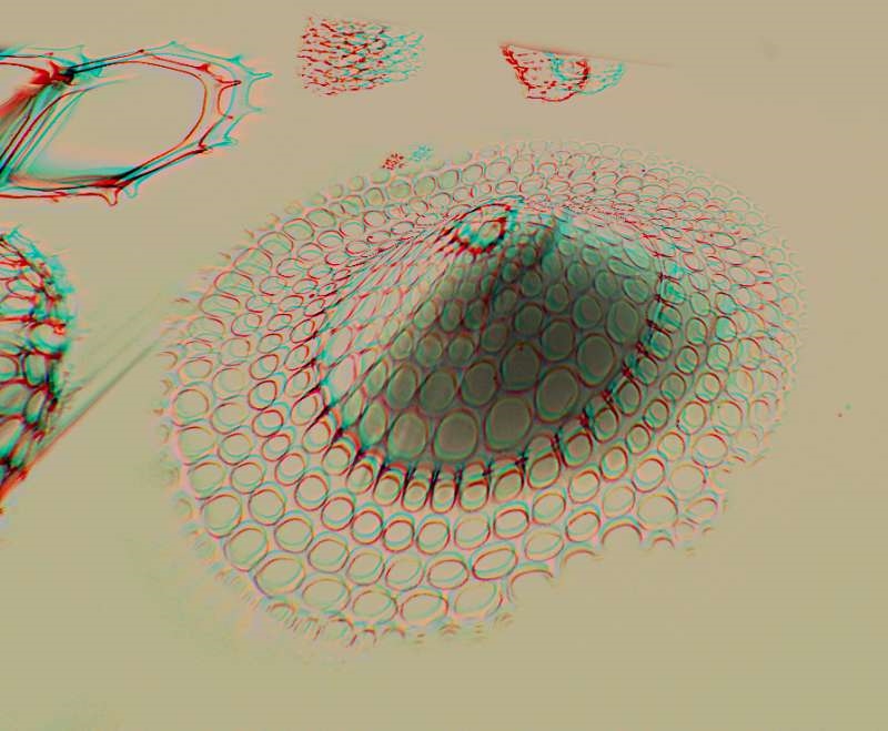

ich habe gestern Abend ein paar weitere Diatomeen-Fotos gemacht
und bin noch nicht ganz damit zufrieden.
Wer kann mir evtl. noch Tipps geben, wie man solche Aufnahmen noch etwas perfektioniert?
Danke.
Die Bilder entstanden mit folgender Ausrüstung:
Amplival - Umbau unendlich
GF Plan-Apo 50/095
Voll-Format Kamera 5D-MKII
und DIK Einrichtung.
Die Fotos sind nicht gestackt.
Viele Grüße Frank Fox

Hallo Herr Fox,
vor Wochen hatte ich für mich den Vergleich mit 3 Varianten der Aufnahmetechnik gemacht.
linkes Bild : monochrome Kamera , schiefe Beleuchtung
mittl. Bild : Farb CCD Kamera , schiefe Beleuchtung
rechtes Bild : Farb CCD Kamera und DIC , leider nur NA 0,7
Der Vergleich zeigte für mich, dass die beste Kombination mit einer S/W Kamera zu erzielen ist. Ob es nun am DIC oder an der geringeren Apertur des Objketivs bei DIC liegt kann ich nicht sagen, aber auch bei weiteren Versuchen war grundsätzlich das DIC Bild unterlegen.
Farbe bei Diatomeen ist auch eine Frage. Nur bei "Verfremdungen" oder "künstlerischer Gestaltung", oder wie man es nennen will, macht eine Farbkammera Sinn. Sie zeigt aber immer auch die Schwächen der Optik auf, oder bringt meist ungewollte Farbspiele durch Brechungseffekte am Glasgerüst der Diatomeen.
Dies ist aber nur meine ganz persönliche Meinung !
Schärfere monochrome Bilder kann man oft auch durch Auftrennung der Farbkanäle erzeugen. Dann das beste Bild aus den Kanälen ROT GRÜN BLAU aussuchen und nur noch diesen Farbkanal nutzen.
