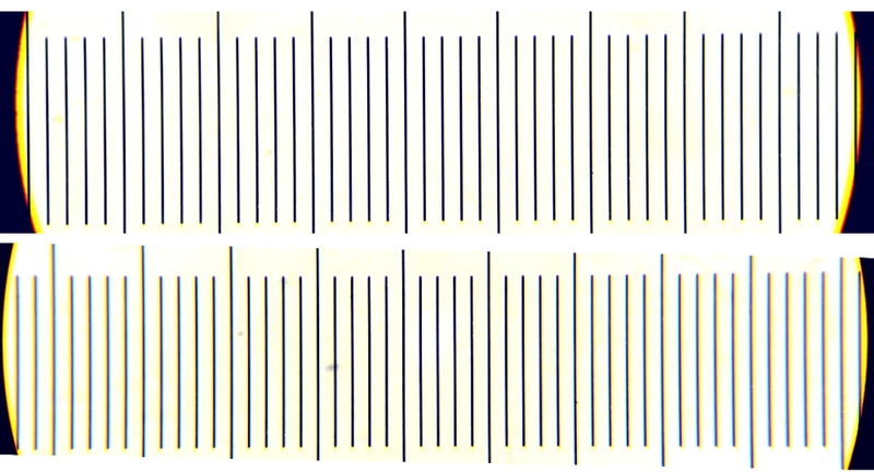

Habe auch noch mal einen kleinen Test gemacht mit ein Zeiss Plan 40/0.65 (die spätere Version) und:
Zeiss Kpl10xW / 18 (oben)
Olympus WHK 10x / 20 L (unten)
Das ganze Sehefeld ist im Bild. Das Ergebnis spricht für sich.

@Rolf: Gute Darstellung. Das ist deutlich!
