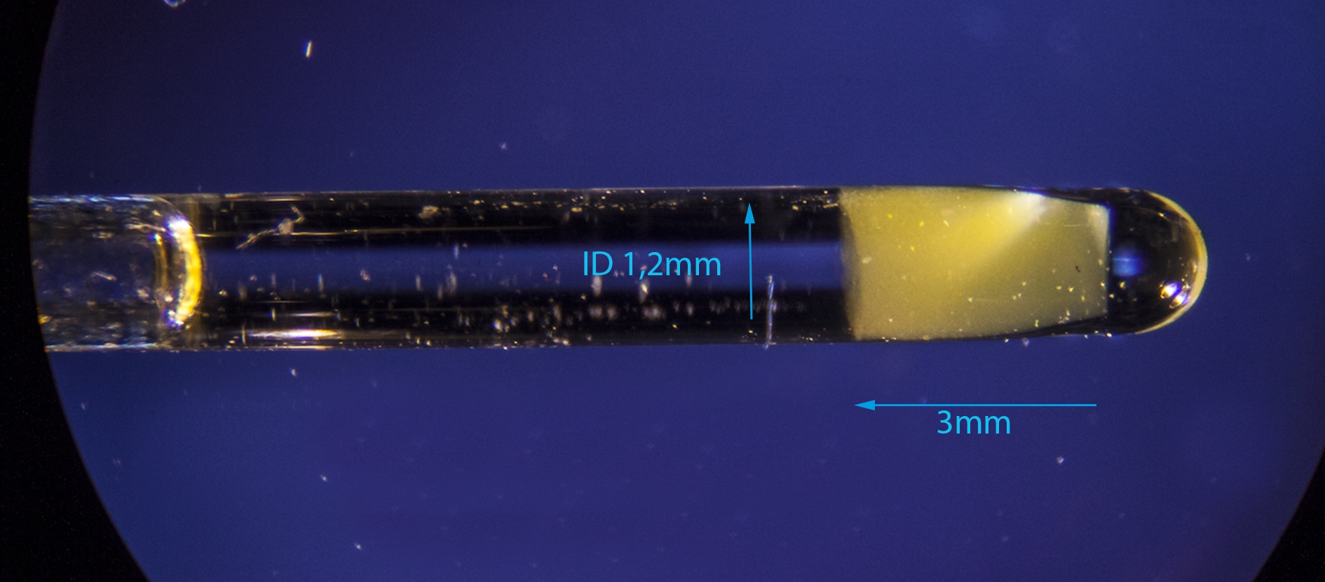

es geht um etwas in dieser Größenordnung.
Wie dick (-wandig) sind denn die GC-Säulchen? Sind sie innen "sauber" bzw. nur mit Silan beschichtet?
Sind sie gut schneidbar und schmelzbar?

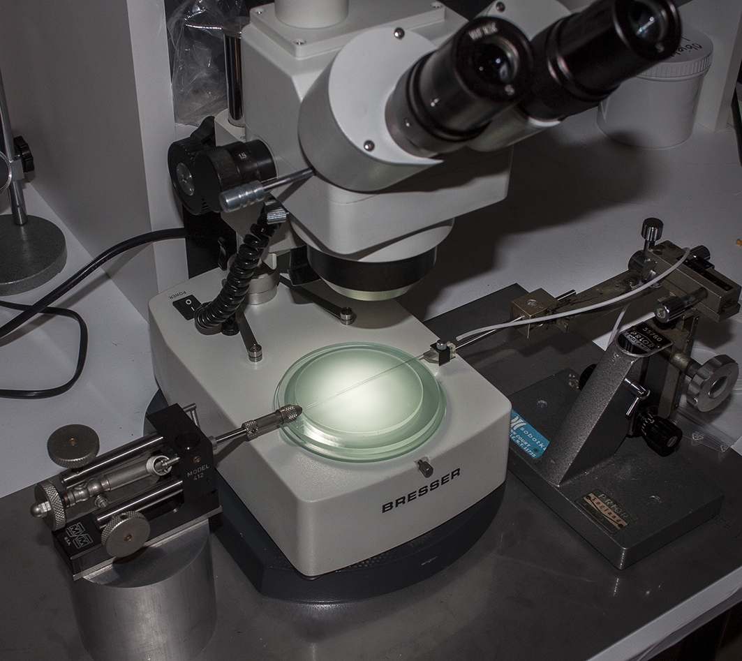

Ich muß mir ja die Gefäße selbst "machen"; s.Bild
Vielleicht könntest Du mir ja mal ein kleines Probestückchen zukommen lassen, damit ich es in meiner "micro-forge"  ;)  testen kann.
