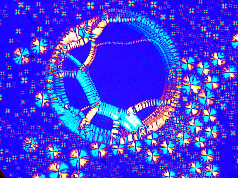

ich habe vor ein paar Jahren 2 Präparatesätze Botanik und Histologie von der Firma 2k-manufacturing gekauft. Die Präparate sind gut, dünne Schnitte, gut gefärbt. Allerdings darf man sie (von Anfang an!) nicht im Pol betrachten, da zeigen sich reichliche Kristallisationen. Das sogar noch zu einem Zeitpunkt, als die Kästen noch heftig Lösungsmittel ausdünsteten - also auch bei ziemlich frisch hergestellten Präparaten.
