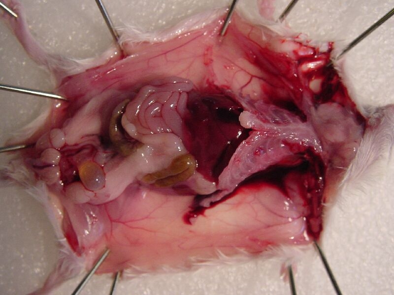

Alles ist selbst gemacht und Fangt an mit die Autopsie (Bild 1).

Beindruckend finde ich das Photo der sezierten Maus.

Zu Hause mache ich alles Fertig zur Autopsien (Ganze Abend braucht Mann und darf nicht gestört werden).
Mit ein Paar Tropfen Ether auf etwas Watten in ein Kunststoff Box Schläft er schon innerhalb eine Minute. Nach ungefähr zwei/drei Minuten Stirbt er dann.
Die Maus in eine Lösung von Ethanol und Wasser gut Feucht machen sodass die Haare Nass bleiben (bei die incision sehr empfehlenswert).
Das schwierigste kommt jetzt. Im Histologie-atlas ist alles schön gefärbt, bei die echte Maus ist alles Grau, Braun und Rötlich.
Vorteil ist das eine ganze Familie nur ein paar Euro kosten.
Wenn die Maus geöffnet ist regelmäßig Spulen mit Physiologischer Salzlösung (9 Gramm Salz (NACL) mit 1 Liter AD) damit die Organe nicht austrocknen.
