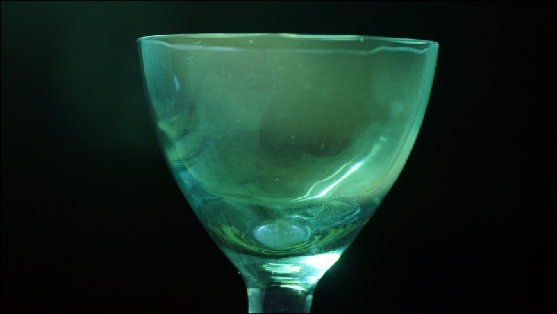

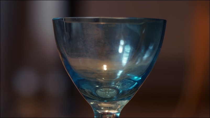

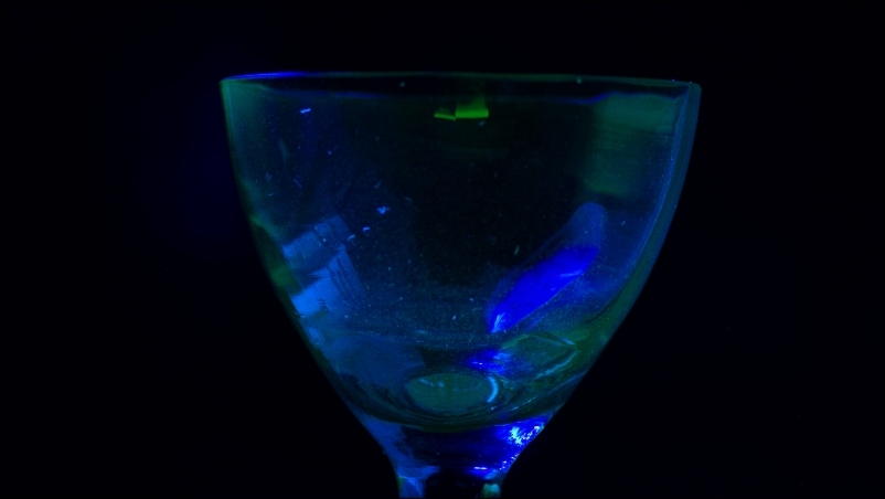

Liebe Glaskenner,
bei diesem guten Stück ,,älterer Bauart" frage ich mich, ob Element Nr. 92 enthalten sein könnte. Die Fluoreszenz scheint mir nicht ganz typisch – Lampen-, Schwarz-, UV-C-Licht:
Kann etwa nur ein Zählrohr – womöglich ein ,,besseres" – Auskunft geben?

Ich habe auch solche Gläser.
Das sind Gläser aus böhmischen Manufakturen. Ursprünglich also aus Deutschland, heute aus Tschechien.
Mit meinem Gamma Scout Zähler habe ich ein Glas gemessen. Jeweils ca. 3 Minuten im Abstand von ungefähr einem Zentimeter.
Nach dieser Zeit haben sich die Werte eingependelt.
Luft:
γ: 0.100 µSv/h
β+γ: 0.120 µSv/h
α+β+γ: 0.135 µSv/h
Glas:
γ: 0.140 µSv/h
β+γ: 0.280 µSv/h
α+β+γ: 0.440 µSv/h
Zum Vergleich: Auf einem Flug in 12'000 Meter Höhe habe ich 3'800 µSv/h gemessen.
Wir verwenden solche Gläser im Technorama auch bei  Schulungen zum Thema Radioaktivität.
Die Werte sind unbedenklich. Niemand legt ja die Glässer unter das Kopfkissen.
Gruss aus der Schweiz   Horst

Hallo Horst,
der Besuch bei einem befreundeten Geigerzähler ;) ergab 0.16 µSv/h (Umgebungs-Äquivalentdosisleistung sagt man wohl).
Mit dem Glas vor dem Gerät erhöhte sich der Wert dann auf 0.19 µSv/h.
Horst Isele
Hallo Heiko
Dann hat dein Glas fast die gleiche "Stärke" wie meines.
Wird von unseren Physikern als harmlos betrachtet.
Gruss   Horst
Hallo -
in Ergänzung zu der obigen Erwähnung einer Sammlung solcher Gläser wollte ich noch hinzufügen, dass sich diese sehr stark in Grünfluoreszenz und Radioaktivität unterschieden. Wir haben damals mit einem Geigerzähler mit Lautsprecher gemessen und gelegentlich waren nicht einzelne Knackse sondern richtiggehendes Prasseln zu hören. Welchem modernen Wert dies entsprechen würde kann ich leider nicht sagen.
